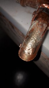

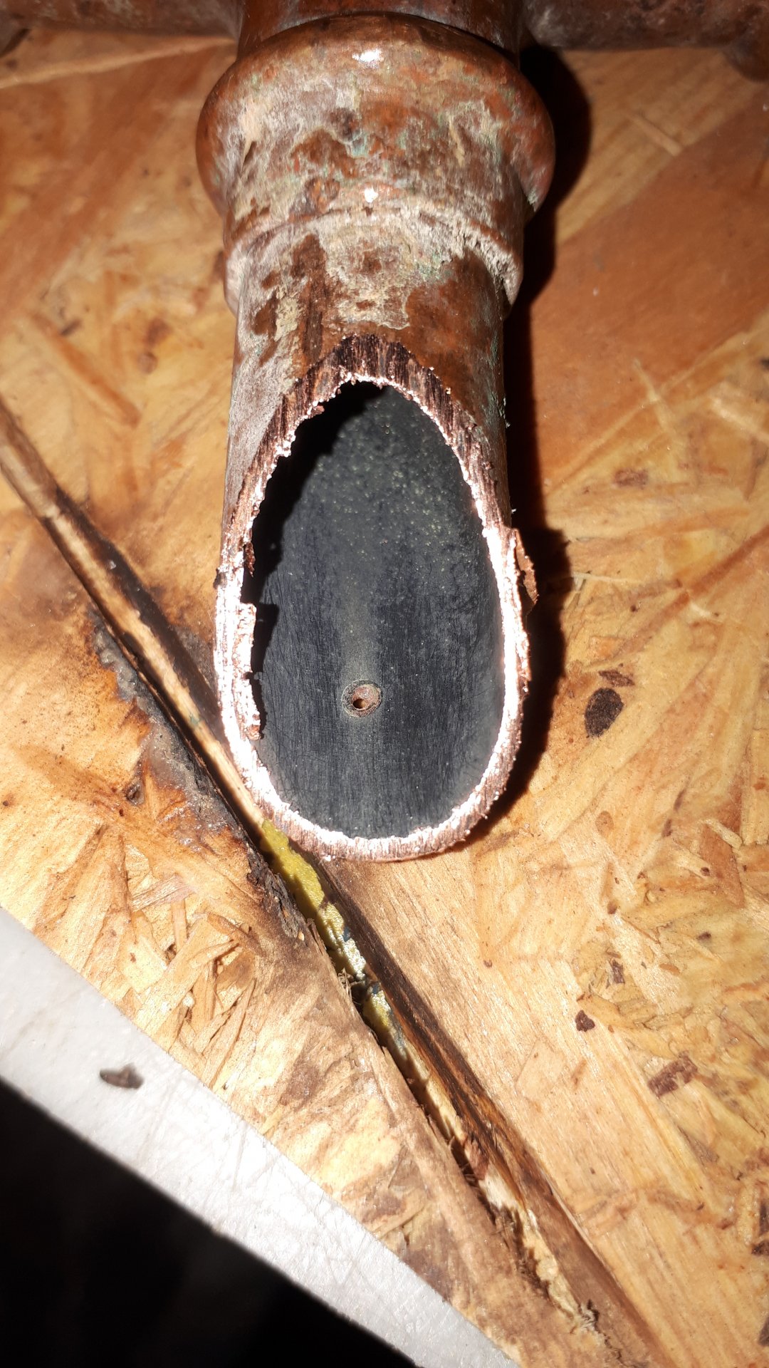

    in meinem nun 19 Jahre alten Haus wurde im Treppenhaus die Wand leicht nass.
    Als "Übeltäter" wurde schnell eine nicht gemachte Pressung an einem T-Stück der Kaltwasserkupferrohrleitung
    ausgmacht obwohl nach Freilegen des Rohres zwar Feuchtigkeit im Bereich des T-Stücks aber kein Wasseraustritt zu beobachten war.
    T-Stück wurde getauscht. Das Loch im estrich habe ich zwei Wochen offen gelassen. Es war kein Wasserautritt zu beobachten
    und auch die feuchte Stelle unterm T-Stück trocknete.
    Loch dicht gemacht, Boden neu verlegt, fertig.
    Ein Tag später tropft es von der Decke.
    Estrich am gleicher Stelle wieder aufgenommen und siehe da aus dem darunterliegenden Warmwasserrohr kam Wasser. Auch dieses T-Stück herausgenommen und ersetzt.
    Das Loch befand sich an der Stelle wo das Rohr offensichtlich mech. bearbeitet worden war. D.H. es musste gebogen werden um unter der Kaltwasserleitung verlegt werden zu können.
    Diese Stelle lag dann zusätzlich direkt auf dem Betonboden.
    Von außen hatte das Rohr die gleiche schwarze Patina wie innen.
    Wenn man sich jetzt die Bilder in der Anlage anschaut, habe ich es Eurer Meinung nach mit dem gefürchtete Lochfraß zu tun oder doch eher mit einer hoffentlich einmaligen Außenkorrossion aufgrun deiner unglücklichen Rohrverlegung zu tun ?

    schaut aufs erste schon eher so aus, als ob das eher von aussen vergammelt ist
