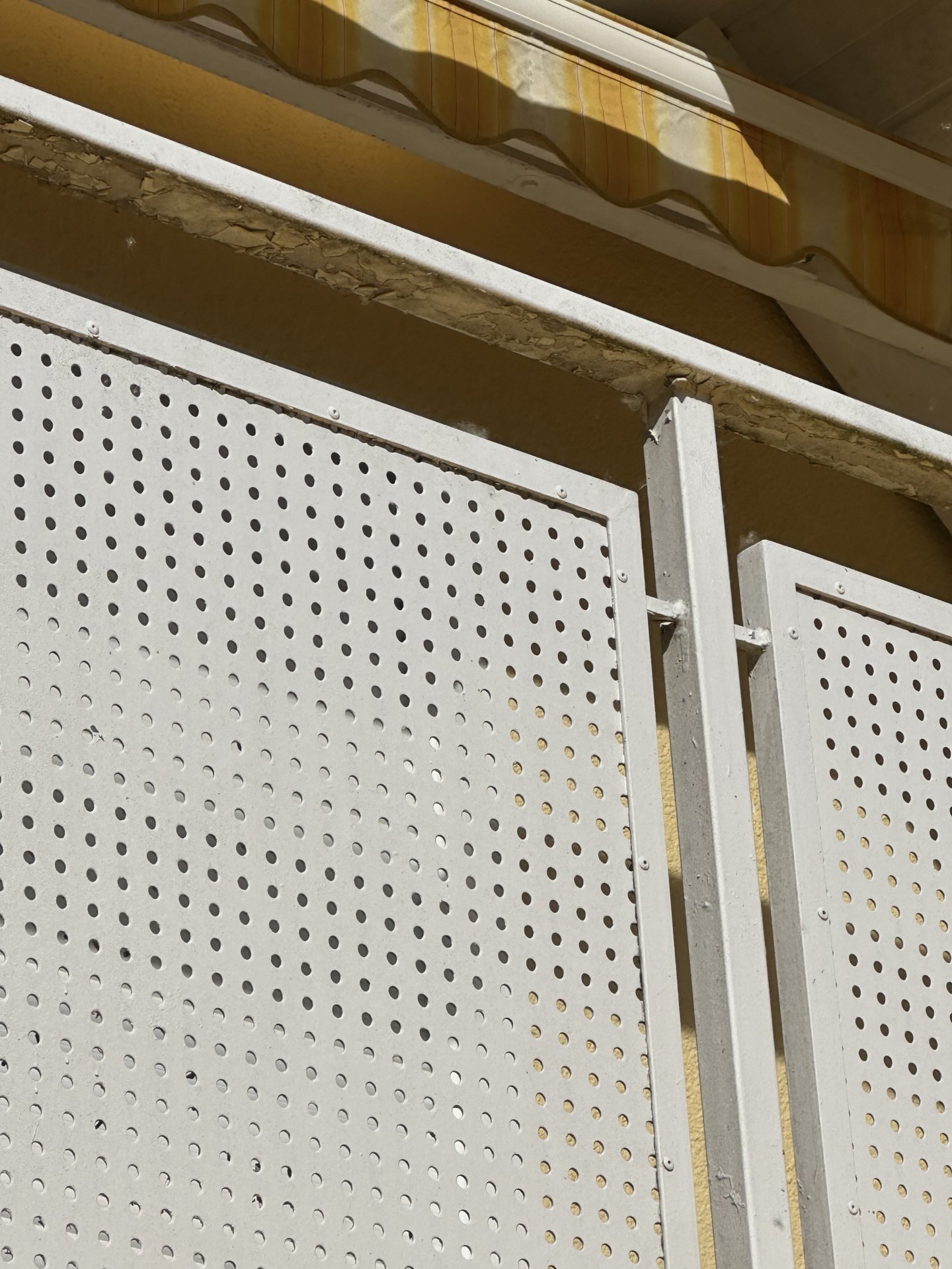

    Mein Balkon ist in die Jahre gekommen. Er hat ein verzinktes Balkongeländer mit Weiß gestrichenem verzinkten Metall. Wie kann ich das Lochgitter am besten streichen? Geht das mit Pinsel oder mit Rolle. Wer hat sowas schon einmal gemacht und kann mir Tipps geben?

    Spritzen dürfte das bete Ergebnis erzielnen.

    Ich möchte nicht demontieren und auch nicht (draußen) spritzen.
    Rolle oder Pinsel?

    Ehrlich? Probier Dich aus. Beides hat Vor- und Nachteile. Der eine mag lieber mit Pinsel arbeiten, der andere bevorzugt die Rolle.

    Pinsel auf Lochblech wird nix. Das gibt Nasen auf der jeweiligen Rückseite.

    Willst du denn überhaupt eine andere Farbe oder reicht vielleicht, das Lochblech gründlich zu reinigen?

    Spritzen.

    Flachpinsel und kleine Schaumstoffrolle.
    Anschleifen und entfetten nicht vergessen. An Stellen, wo die alte Farbe abblättert, muss mit Haftgrund/Grundierung vorgestrichen werden.
    Die Unterseite vom Handlauf sieht „seltsam“ aus.
    Kommst außen mit Leiter/Gerüst überhaupt dran? Ist das im 1.OG?
    Hast du überhaupt schon mal im oder um’s Haus was gestrichen?
    Wenn nicht, sollte ein Fachmann an‘s Werk.

    Du solltest die Löcher abkleben das sie nicht zulaufen :Brille
