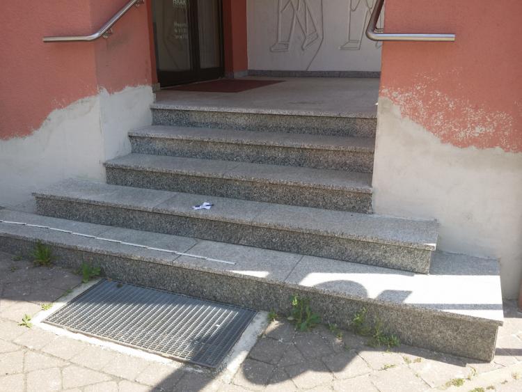

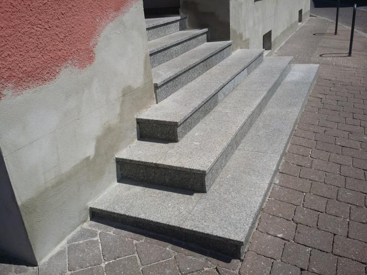

    Hallo werte Community,
    ich habe folgendes Projekt vor.
    Es wurde vor 10 Jahre eine Granittreppe auf Ziegelstein gebaut.

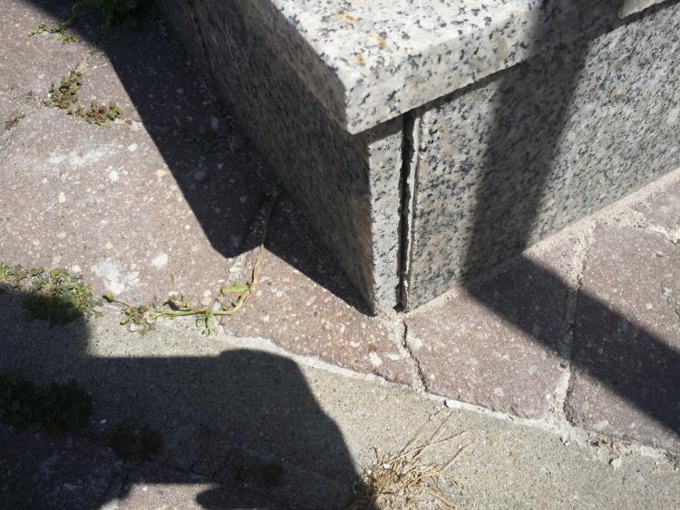

    Nun wurde diese Arbeiten damals überhaupt nicht fachgerecht ausgeführt. Dies zeigt sich durch durchgehend hohle Verlegung der Platten und der damit verbundenen Probleme bezüglich Lockerung der Platten. Es liegen viele Hohl und manche kann man schon mit der Hand bewegen.
    Deshalb nun meine Planung:
    1. vorsichige Entfernung der alten Granitplatten
    2. Entfernung des Mörtels bis auf das Grundkonstrukt
    3. Herstellung eines Gefälles mittels Drainmörtel
    4. Abdichtung der kompletten Treppe mittels Dichtschlämme
    5. Installation einer Stufendrainage alla Gutjahr (ist die Bewehrung mittels Edelstahlgitter wirklich notwenig?)
    6. Befestigung der alten Platten mittels Drainmörtel und Kontaktschicht aus Natursteinkleber
    7. Verfugen der Natursteine mittels Natursteinfugenmittel (wasserundurchlässig)
    8. Anschlußfugen herstellen mittels Natursteinsilikon
    9. ?? Imprägnieren oder Versiegeln? Ich tendiere lieber zu öfters reinigen ;)
    Was meint ihr zu der Planung? Ist diese von einem handwerklich durchaus begabten Handwerker zu schaffen?
    Mit freundlichen Grüßen
    Chris

    in sich ist die reihenfolge unlogisch ....
    bei 3 drainmörtel , den man dann bei 4 mit dichtschlämme abdichtet ...
    und dadrauf dann draimörtel der das nicht durch die dichten fugen und versiegelten platten eindringende wasser ableitet .. wohin ??
    da fängt das elend eigentlich an

    Die Nummer 3 wurde gewählt da es Drainmörtel vorhanden ist und ich damit das Gefälle errichten möchte.... Es ging mir darum das Unterkonstrukt inkl. Gefälle mit Dichtschlämme abzudichten.
    Die Fugen wollte ich wasserundurchlässig ausführen um so wenig Wasser wie möglich in das Konstrukt eindringen zu lassen...
    Das vorhandene eindringende Wasser sollte duch den Drainmörtel und die Drainage abgeleitet werden..

    und nur weil das zeug da ist , obwohl völlig widwersinnig , wird es verbraten .....:mauer
    na ja , von der ersparnis kann man dann grössere mengen 2K dichtschlämme kaufen , um dem drainmörtel seine drainfähigkeit zu nehmen .
    wird am ende zwar teuerer , aber wir haben ja am anfang 5,20€ gespart ...... suuuuper

    Naja dann streiche Drainmörtel und setzte normalen Mörtel ;)
  8. #8 Gast036816, 12.07.2015
    ... und reiss den ziegelunterbau raus und ersetze den unterbau durch etwas funktionales, z. b. stahlbeton!
