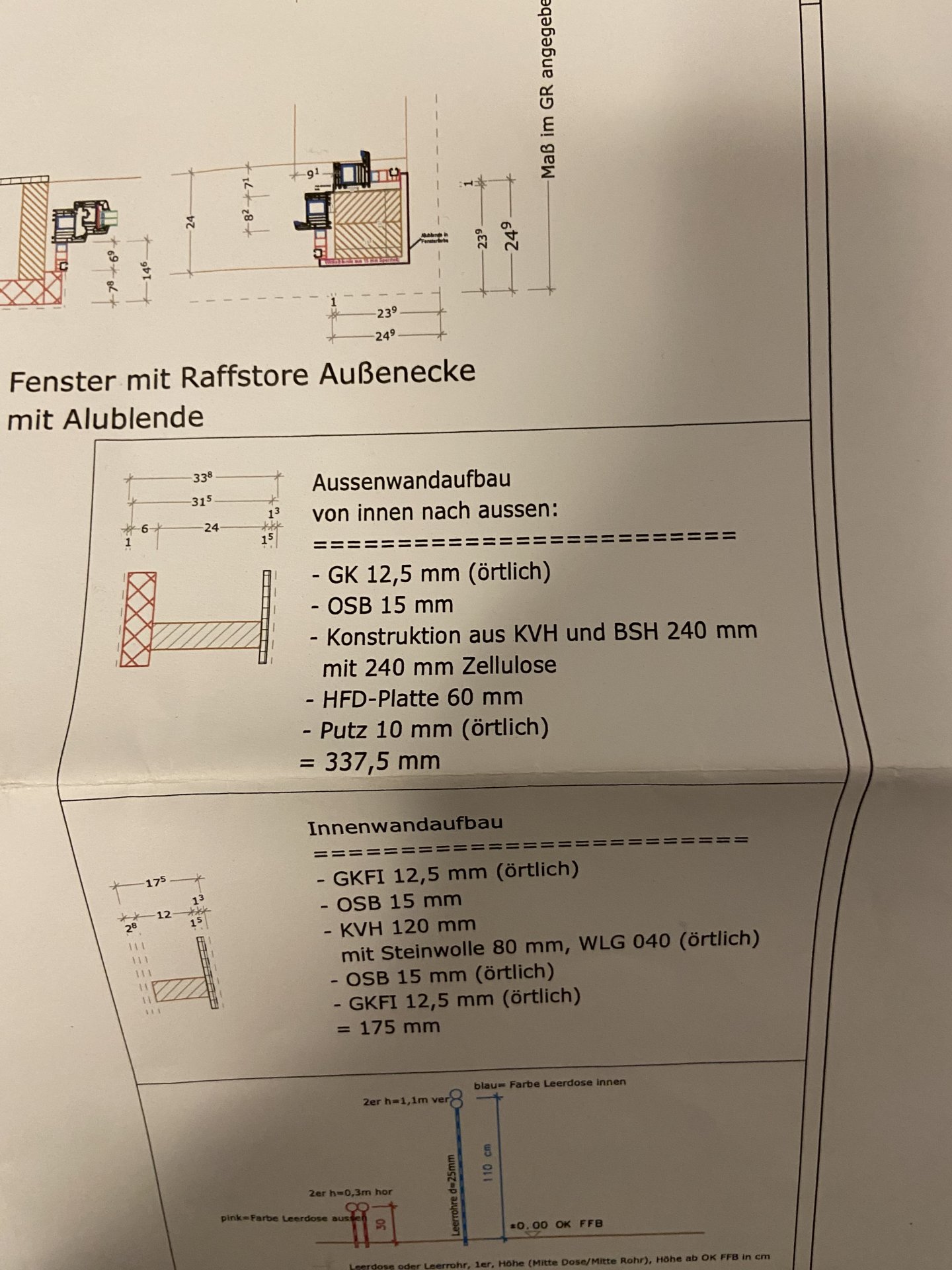

    Ich bin seit Oktober 2022 stolzer Besitzer meines ersten Eigenheims. Es handelt sich hierbei um einen Holzrahmenbau. Da nahezu alle Leuchten außen defekt waren, habe ich als eine meiner ersten Taten diese von der Wand geschraubt, um dem Problem auf die Schliche zu kommen. Im Endeffekt war einfach die Schutzklasse dieser zu niedrig, sodass sie voll Wasser gelaufen sind.
    Der Vorbesitzer hatte leider 100mm lange Schrauben zur Befestigung der Lampen verwendet, anstatt auf Dübel für Dämmung zurückzugreifen. Mir ist erst heute klar geworden, dass ich quasi jetzt eine durchgehende Bohrung durch den Außenputz und die HFD-Platte habe. Plan des Wandaufbaus im Anhang. Dahinter kommt Zellulose-Dämmung zum Einsatz. Als Neuling auf dem Gebiet mache ich mir gerade Sorgen, dass übermäßig Feuchtigkeit ins Ständerwerk gelangt ist und sich Schimmel bilden könnte.
    Mache ich mir da berechtige Sorgen oder aber ohne Grund? Habt Ihr weiterhin einen Tipp, wie ich die Löcher am besten verschließen sollte?

    Sind sie denn von innen zu sehen? Dann solltest du sie dort luftdicht verschließen.

    Die Löcher gehen quasi nur bis in die Konstruktion aus KVH und BSH und nicht bis ins Innere. Ich habe jetzt einen separaten Beitrag erstellt mit der Frage, wie ich die Löcher am besten verschließen kann. Ich hoffe das ist ok so.

    Was für eine doofe Frage. Sorry.
    Meinst Du ernsthaft, dass bei einer über 30cm dicken Außenwand es möglich ist, mit 10cm Schrauben bis in den Wohnraum zu kommen?

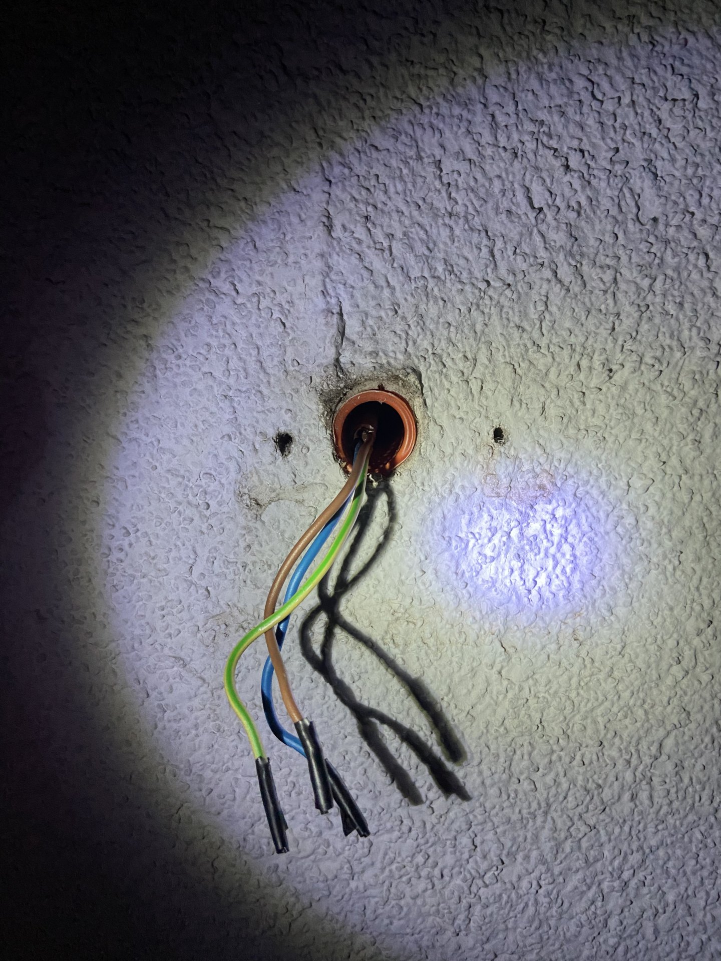

    Guten Morgen zusammen, ich habe einen ähnlichen Fall. Bei mir wurden vier Kabel für die Sat-Schüssel durch die Wand gelegt.
    Da ich die Schlüssel nicht brauche möchte ich das ca 1,5cm Durchmesser Loch, das natürlich bis in den Innenraum reicht, wieder schließen.
    Wie mache ich das am Besten?
    Ich habe Hinterfüllschnur und Acryl bisher im Sinn...
    Vielen lieben Dank im Voraus für eure Tipps
