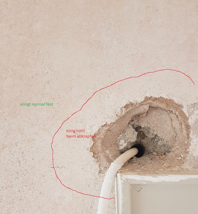

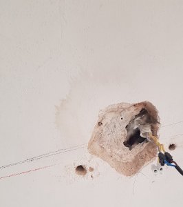

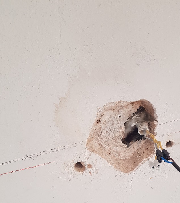

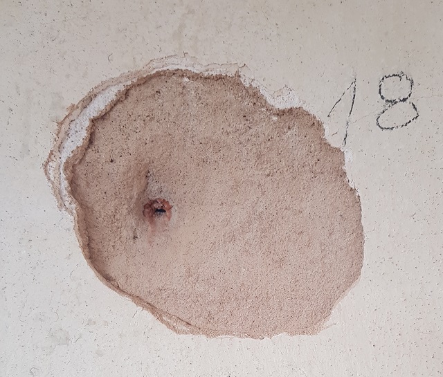

    ich bin gerade dabei meine Wohnung zu Renovieren und habe beim Dübel entfernen par dicke Löcher bekommen an Wand und Decke. Drauf ist ein Kalk Zement Putz / BJ 1970. Die Decke ist eine Hohlraumdecke (Kaiserdecke). An manchen stellen an der Wand wo Löcher sind rieselt es auch ein wenig.
    Was nimmt man am besten zum zumachen der Löcher, sollte schon fest sein muss ja an einigen stellen neue Löcher Bohren ? Gegen das rieseln würde ich maxit Putzverfestiger 1100 nehmen wollen. Wenn ich danach die Wände eben spachteln will muss dann über den Putzverfestiger noch ein Haftgrund drauf und ist es sinnvoll ein Glasvlies mit ein zuspachteln , möchte nur ein Malervlies kleben und streichen.

    Nimm Pufas sH45, sollte langen dafür.
