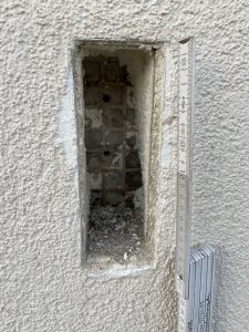

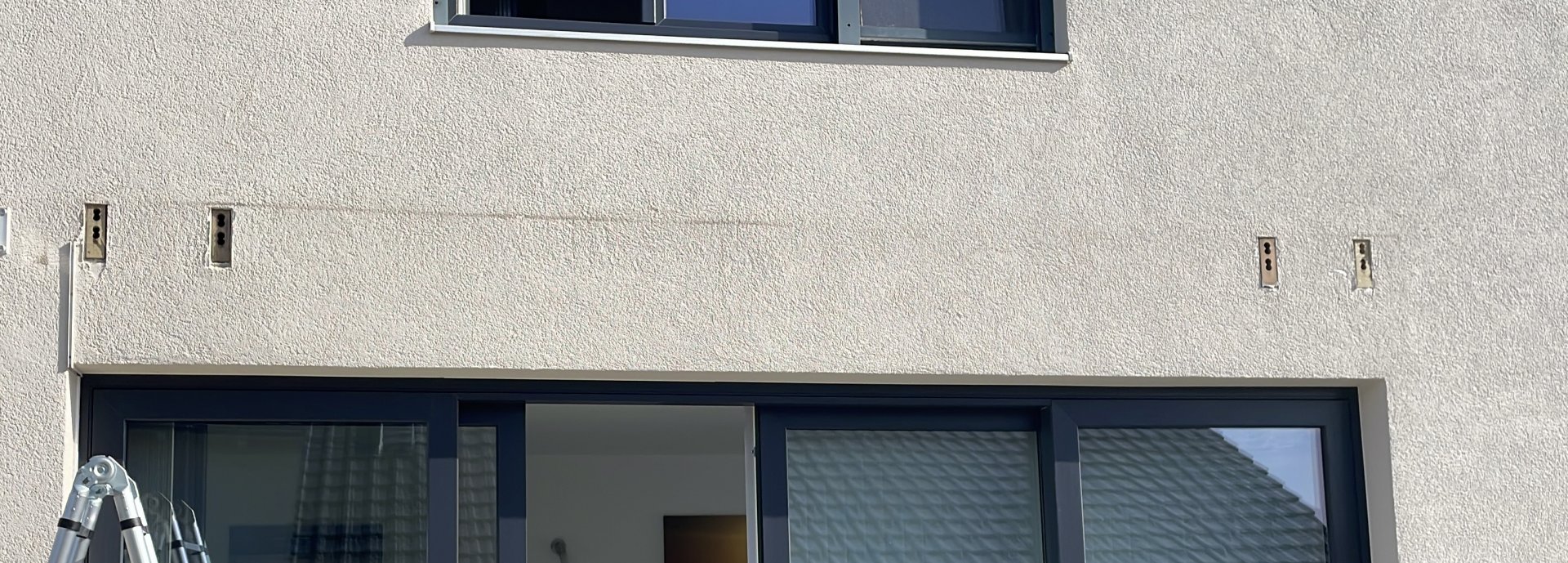

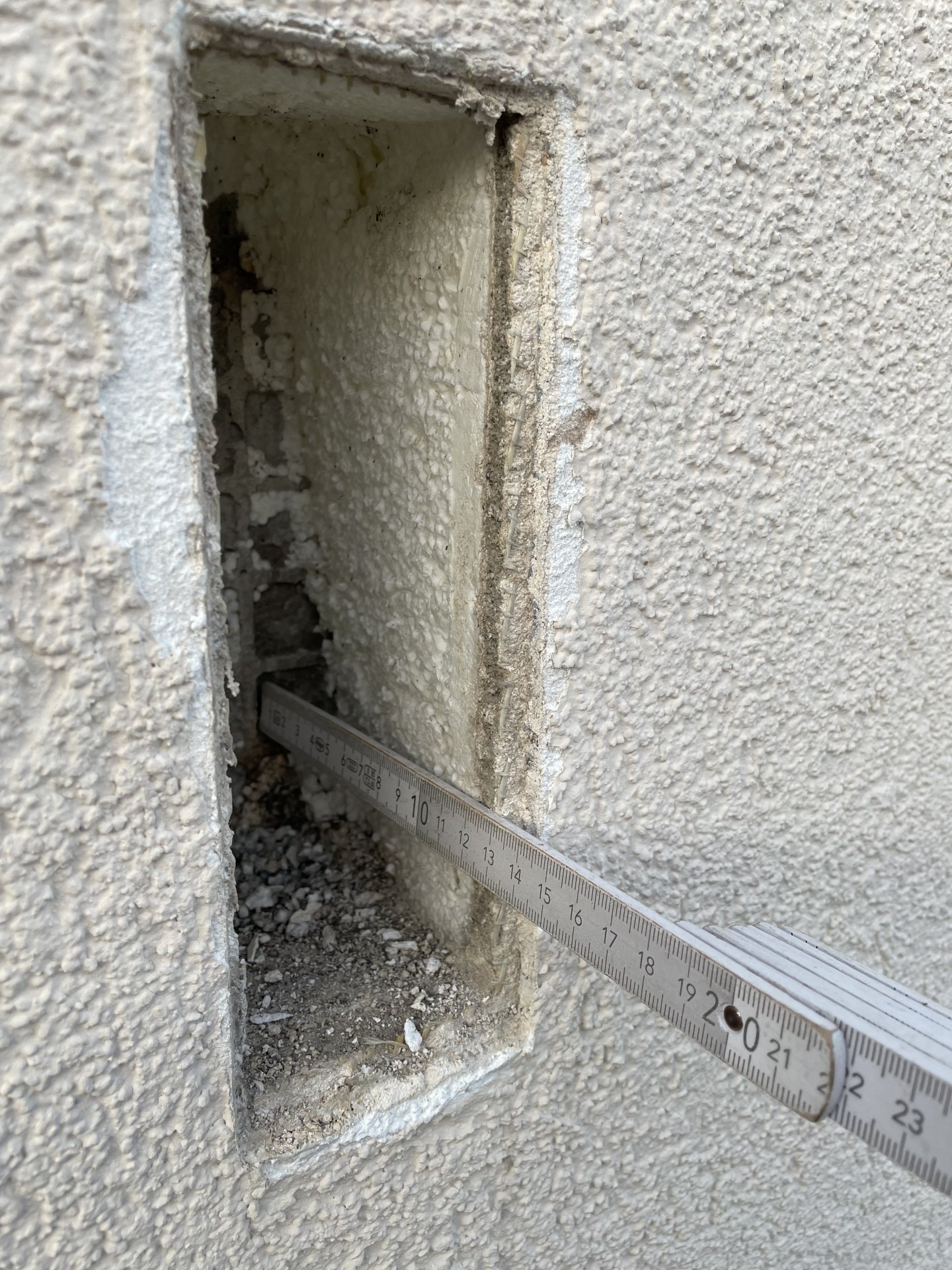

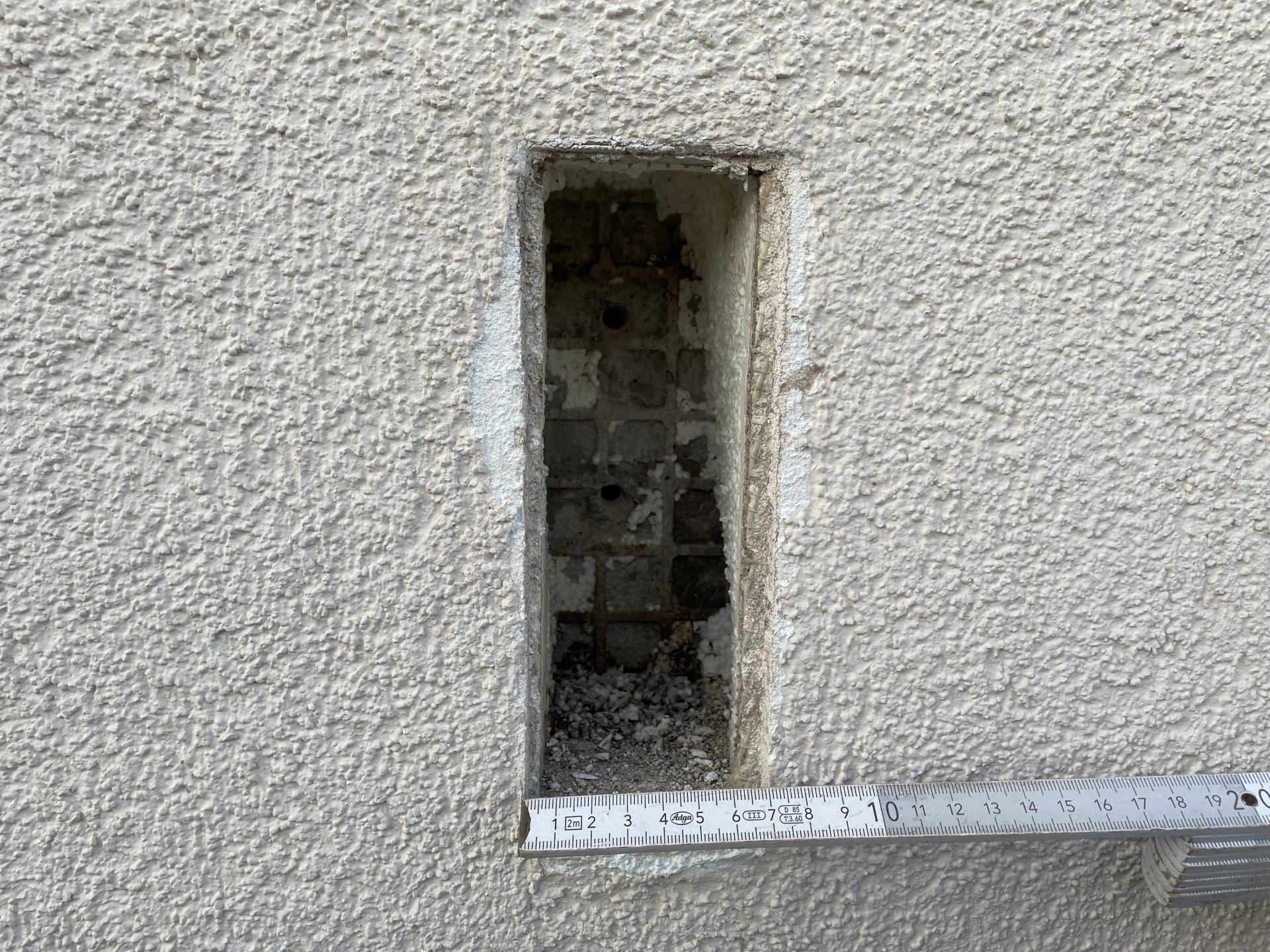

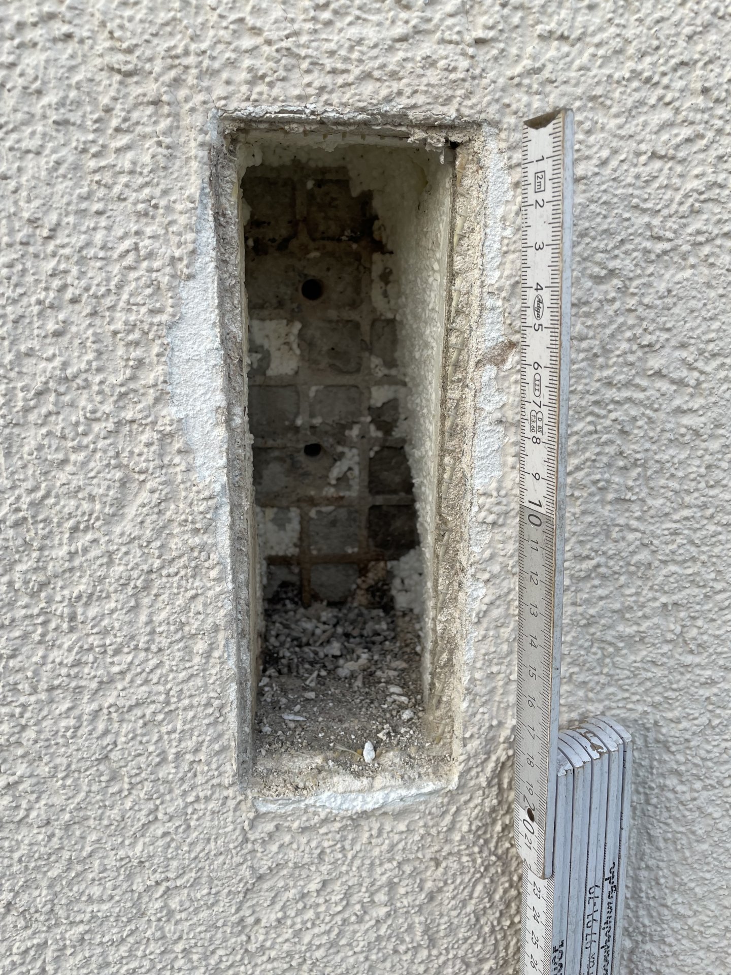

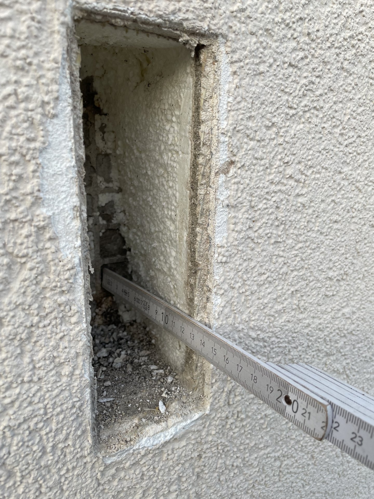

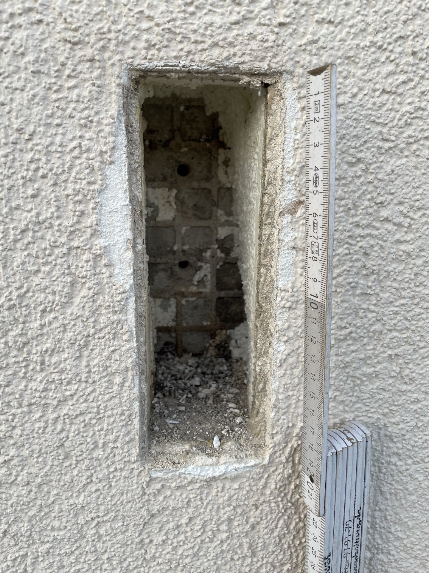

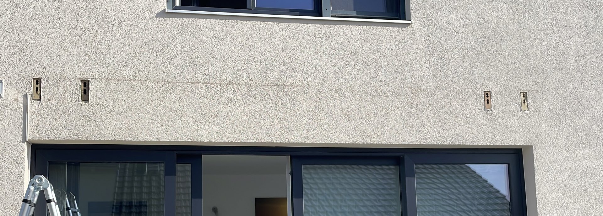

    da wir unsere Markise gegen eine Terrassenüberdachung tauschen, habe ich jetzt nach dem Abbau der Markise erstmal ein paar Löcher / Hohlräume in meiner Fassade. Wie würdet ihr die verschließen?
    (Der Wandanschluss der Überdachung ist nur ca. 11cm hoch und wird somit nur die untere Hälfte der Löcher überdecken.)
    Da da dann der Wandanschluss ist und die Unterglasmarkise hängt, wird man vermutlich von meiner Arbeit nicht viel sehen, somit ist die Optik zweitrangig.
    Wichtig ist mir aber keine Wärmebrücke zu fabrizieren und das ganze vernünftig gegen Wasser (Regenseite!) geschützt zu haben.
    Meine Idee wäre jetzt Bauschaum, Oberputz und dann Streichen. Oder habt ihr bessere Vorschläge, Ideen?
    Muss bei der Größe die Armierung eingearbeitet werden?
    Danke, Grüße Markus

    da musst halt Gasbeton oder Dämmplatte z.B. passend schneiden, einkleben und danach den Putz ergänzen
