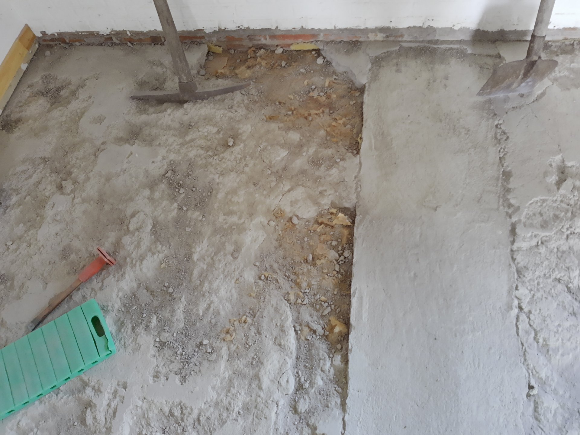

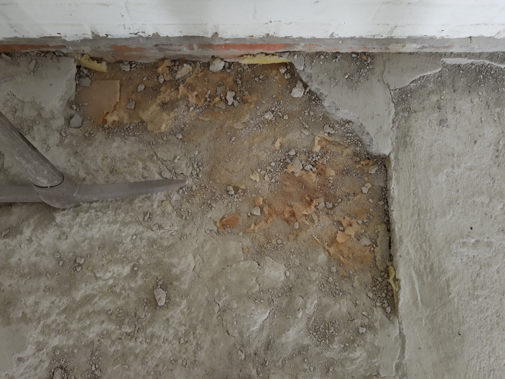

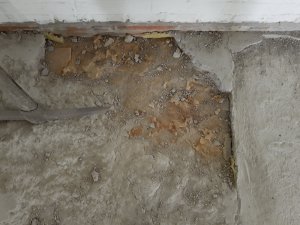

    Moin,
    ich habe im zukünftigen Wohnzimmer meines EFH des Fliesenboden des Voreigentümers mitsamt des Klebers bzw. an einigen Stellen auch Beton/Estrich entfernt. Dabei ist in einer Ecke des Raumes ein Teil des ursprünglichen Estrich bis zur Dämmschicht mit rausgebröckelt.
    Meine Frage ist nun, wie ich das am besten und schnellsten repariere, damit ich die Fläche (wird anschließend vom Fachbetrieb nivelliert) zum Verlegen von Klick-Vinyl nutzen kann? EFH ist Baujahr 1975.
    Bilder habe ich beigefügt.
    Danke schön einmal im Voraus.
    VG
  2. SvenvH
    SvenvH
    22.11.2019
    4.170
    1.584
    Bei Klickvinyl sollte das reichen, wenn alles lose entfernt und satt grundiert wird. Mit Nivellierspachtel kann dann aufgefüllt werden. Dabei darauf achten dass der Spachel für die nötige Höhe geeignet ist. Die Fläche kann nicht in einem Arbeitsgang gespachtelt werden.
