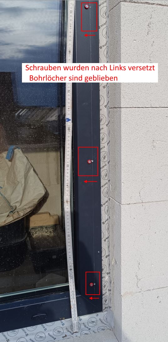

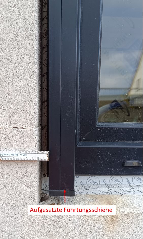

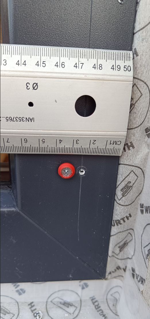

    ich habe kürzlich neue Kunststofffenster in meinem Haus einbauen lassen. Dabei ist ein Problem aufgetreten: Die Schrauben für die Führungsschienen der Panzerrollos wurden entweder werksseitig falsch gebohrt oder vom Fensterbauer falsch bestellt. Der Fensterbauer hat daraufhin neue Löcher im Fensterrahmen gebohrt und die Schrauben versetzt.
    Meine Fragen dazu:
    1. Wird dies als Mangel angesehen, den ich reklamieren sollte?
    2. Was wären die möglichen Schritte, die ich unternehmen könnte?
    3. Wie können die ursprünglichen, fehlerhaften Löcher effektiv verschlossen werden? Die Löcher werden zwar von den Führungsschienen optisch verdeckt, jedoch mache ich mir Sorgen, dass Wasser in den Rahmen eindringen könnte.
    Ich freue mich auf eure Meinungen und Ratschläge!

    Unten im Rahmen sind auch Löcher (hinter den Wasserschlitzkappen). Die jetzt zusätzlich gebohrten Löcher sind zwar an der Stelle unüblich, schaden aber nicht.

    Schmier sie mit Silikon zu und gut ists.

    Fazit: Die Montagefirma hat die Bohrlöcher mit einer silikonähnlichen Masse verschlossen.
    Danke an alle, die mitgeholfen haben!
