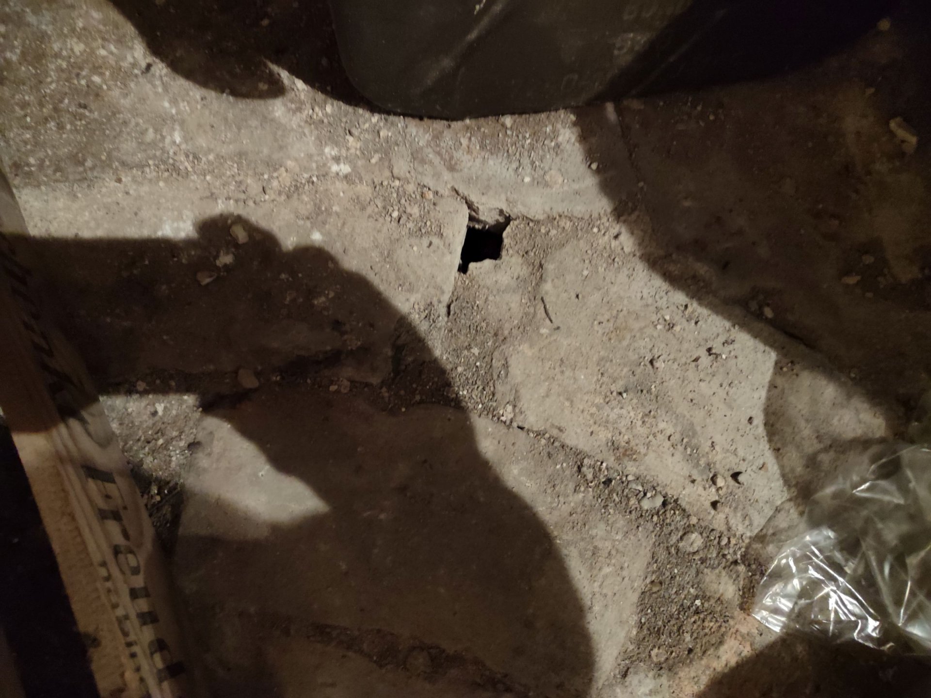

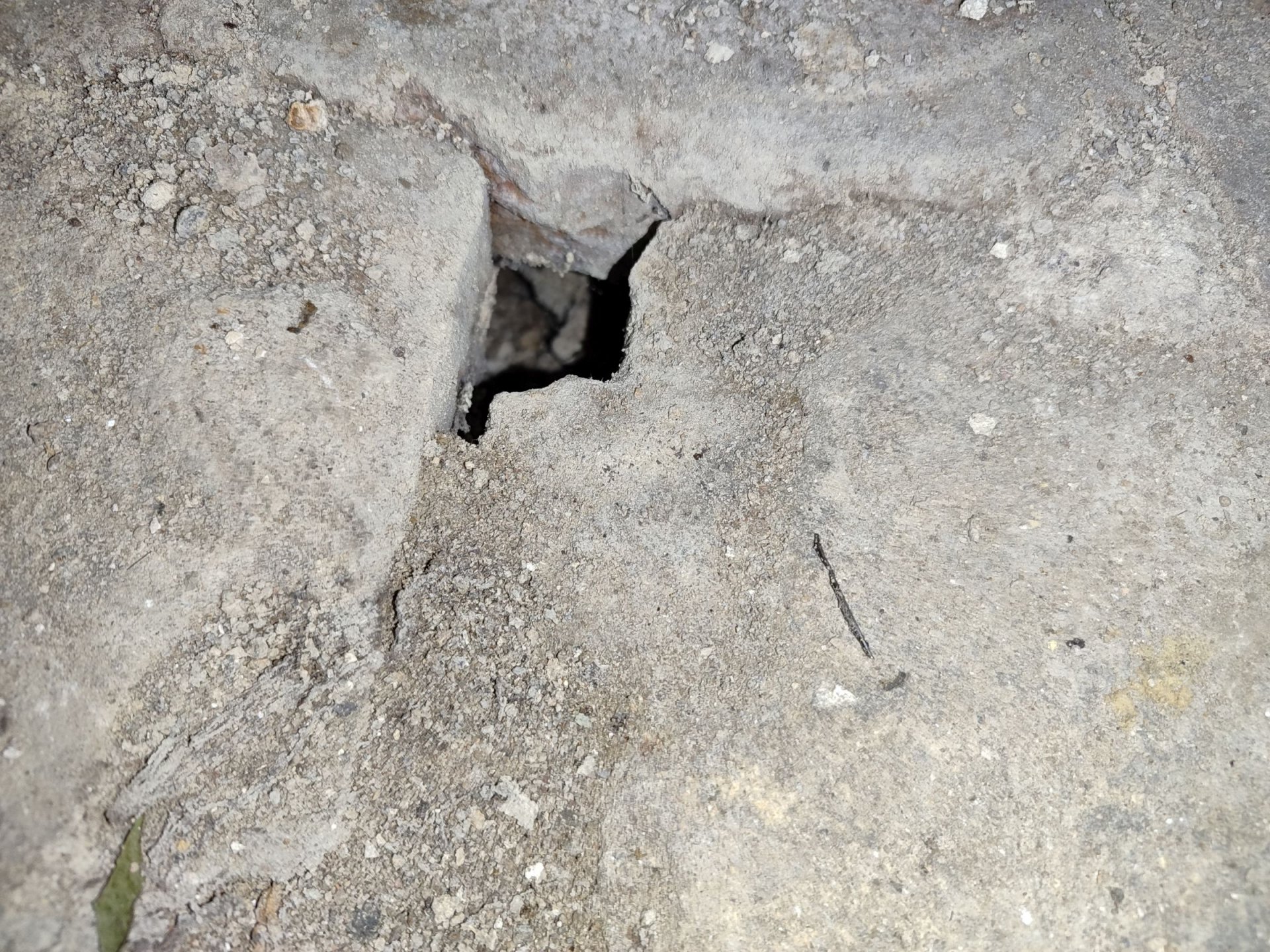

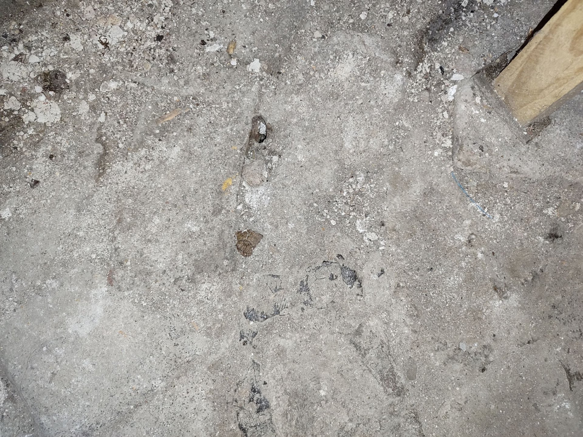

    ich will die kleinen Löcher im Boden des Keller füllen und dafür Universalmörtel mit Trass verwenden.
    Wäre das ok?
    Oder was wäre eventuell besser?

    Hi,
    danke für die Antwort.
    Und was wäre das richtige füllmaterial?

    Hallo Darius,
    ich würde sagen für größere Löcher im Kellerboden eignen sich Kies, grober Splitt oder Betonbruch gut als Füllmaterial um die Tiefe zu reduzieren.

    Ganz üblichen Zementmörtel verwenden- entweder fertig MG III,
    oder selber mischen 1 T Zement, 3 T scharfen Sand.
    Vorher gründlich annässen,
    beim tiefen Loch zuerst dünnflüssiger anmischen, damit’s alles ausfüllt
    Der Boden sieht reichlich bröselig aus- wie soll der Raum genutzt werden?
