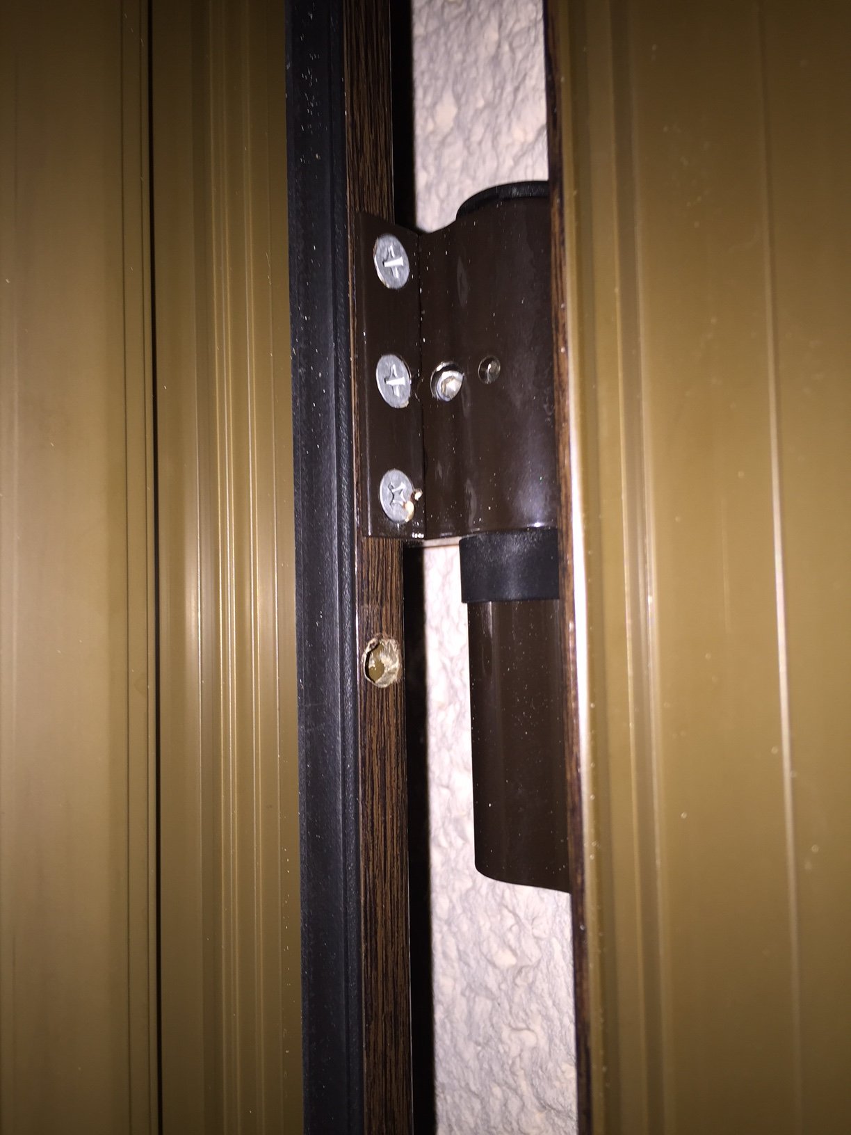

    Kurze Frage an die Türbauexperten:
    Ich habe zwei neue "Haustüren" aus Kunsttoff bekommen. Jetzt habe ich gesehen, das beide Türen unter dem oberen und dem mittleren Band am Türblatt eine Bohrung haben. Unter dem unteren Band ist kein Loch.
    Ein Türblatt ist komplett 3fach verglast, das andere Türblatt hat nur eine Verglasung im oberen Drttel.
    Das Loch geht sehr tief rein, min. die Rahmenbreite, und ist unverschlossen.
    Die Frage ist jetzt, muss das so sein? Gehören diese Löscher da hin oder hat sich hier jemand "verbohrt"? Wenn das so in Ordnung ist, wozu sind die Löcher da?

    Verbohrt würde ich sagen. Da gehört kein Loch hin.

    Miss mal die Abstände von Türkante zur Bohrung und vergleiche das zu den Bändern.
    Passt der Abstand von Türkante oben bis Loch zum Band unten ?
    Würde auch auf "verbohrt" tippen, evtl die Tür kopfüber gehabt und Löcher gebohrt.

    Wenn du zu faul bist selber nachzumessen kannst du nur Rätsel raten.
    Oder frag einfach den Handwerker der es gemacht hat.
    Habe schon dutzende Türen gesetzt und so eine Zusatzbohrung gibt es nicht. Da hat sich jemand verbohrt !

    Wie thejack schon schrieb, war das eine Beurteilung der Gesamtsituation, da immer mehr Stimmen/User meinen, das das Loch da nicht hingehört. :(
    Ob das dann mit unten und oben vertauscht oder für andere Bänder angebohrt wurde, ist dann eher nebensächlich. Fakt scheint zu sein, das die Löcher da echt nicht hingehören.

    Die gute Nachricht ist der Fehler ist mit einem Klecks Silikon vermutlich recht leicht zu beheben.

    Moin,
    So, hat etwas gedauert, aber der Türbauer hat mir mittlerweile gesagt, das diese Löcher zur Belüftung der Profile sind. Das müsste immer so sein, sonst würde im Sommer u.U. die Profile platzen wenn diese durch die Sonne richtig heiß werden würden. Ok, das klingt zumindest plausibel.
    Er hat mir auch gezeigt, das noch weitere zwei Löcher unten im Türblatt drin sind. Damit das Wasser ablaufen kann, deswegen sind die Löcher auch so groß, da sonst das Wasser nicht ablaufen würde. Jetzt frage ich mich, warum in der Tür Wasser sein sollte. Sind die Türen nicht Wasserdicht?! Ich dachte immer, die Schweißnähte sind so dicht, das da kein Wasser reinkommen kann. Oder kann Wasser an den Einsätzen / Füllungen reinlaufen? Sollte doch eigentlich auch nicht, oder?
    Der Hersteller der Profile hat mir übrigens bestätigt, das für dei Belüftung Löcher in die Profile gebohrt werden müssen. Allerdings ist er nicht auf die Größe und Anzahl der Löcher eingegangen, auch nicht auf die Aussage mit dem Wasser.
    Eigentlich kann ich mir nicht vorstellen, das in die Tür Wasser eindringen darf und das durch die relativ großen und vielen (4 stk.) Löcher die thermische Isolation nicht beeinträchtigt ist. Wozu sind den die vielen Kammern, wenn diese dann alle mit mehreren Löchern verbunden und belüftet werden?
    Mal abgesehen von den Insekten, die sich vermutlich über diese Wohngelgenheit freuen werden. :(

    Also das mit den platzenden Profilen ist absoluter Schwachsinn. Die Löcher im Türblatt hätte ich gerne auch nochmal gesehen, kannst du da mal zwei Bilder hochladen?
