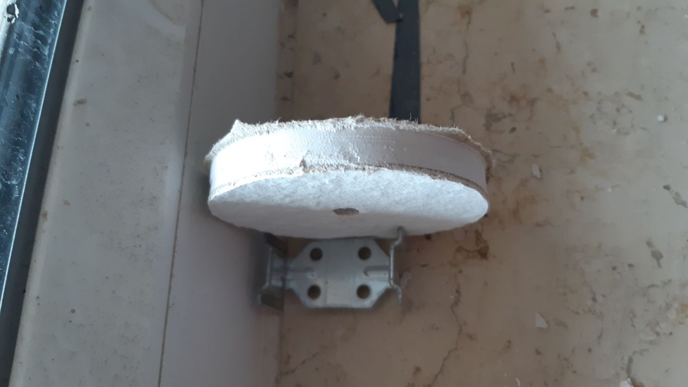

    ich will an der abgehängten Decke die runden Öffnungen wieder einsetzen, die der Elektriker hinterlassen hat und frage mich, wie ich das am besten machen soll. (Fotos anbei)
    Dabei bin ich auf zwei Methoden gestoßen:
    Endweder mit Spachtelmasse festmachen und dabei Rigipskartonpapier als quasi Klebepapier für die Spachtelmasse nehmen:
    Gibt es eigentlich ein geeignetes Papier, das ich an das Teil runden Teile ankleben kann um es so zu machen wie im Video? Wobei ich in Anbetracht, dass Raufasertapete angebracht wird, die Decke auch nicht an der Stelle spachteln, sondern eigentlich lieber kleben würde.
    Die andere Möglichkeit wäre ein kleines Holzbrett über die Rigipsplatte oben rein und das runde Stück an das Holzbrett festschrauben, was vergleichsweise mehr Aufwand wäre:
    Was wäre geeigneter?
    In meinem Fall soll sowieso wieder Raufasertapete drauf, so dass es mit der Optik kein Problem ist

    und was würde gegen die andere - weniger aufwändige - Varinate sprechen? besonders wenn eh Raufasertapete draufkommt?

    dass die Platte etwas absacken kann, bis zum austrocknen der Spachtelmasse

    aber wenn eh Raufaser drauf kommt wäre es doch ok?

    Versteh auch nicht, wieso das einkleben weniger Aufwendig sein soll. Was für eine Spielerei, vor allem wenn du eh noch die Kreisausschnitte hast, da geht das ja Rucki-Zucki.
    Was ändert das daran, dass du dann eine Delle hast, wenn die Platte nach unten rutscht?

    Was ist an einer Holzleiste aufwändig?

    Also ein Stück Dachlatte durch die Öffnung einhängen, mit 2 Schrauben links und rechts fixieren, dann den runden Ausschnitt dran halten, mit 2 Schrauben befestigen, und fertig. Das ist eine Sache von vielleicht 5 Minuten, selbst wenn man die Dachlatte noch von Hand ablängen muss. Die Diskussion um Variante 1 oder 2 hier dauert länger als die eigentliche Arbeit. ;)

    Die Dachlatte muss doch noch einmal befestigt werden, sobald das verspachtelt ist kann da ja nichts mehr verrutschen
