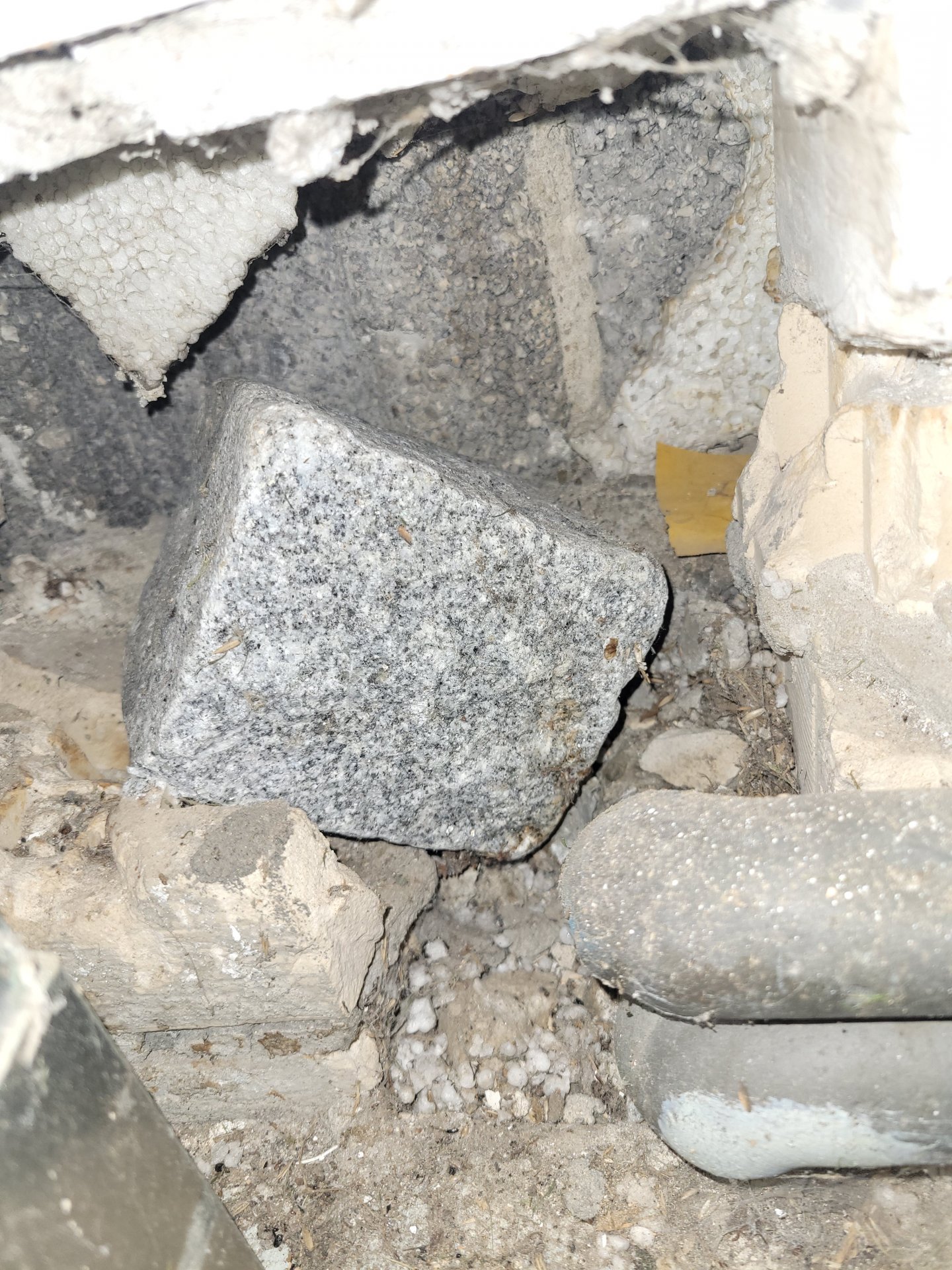

    Guten Morgen,
    ich habe zwei solcher Löcher in der Garagenwand (auf der anderen Seite ist das Wohnzimmer), weil die Heizungsrohre aus dem Anschlussraum (neben dem Wohnzimmer) in die Garage geführt wurden und am Ende der Garage dann ins Wohnzimmer gehen. Ausserdem hab ich dann grade gesehen, dann neben dem Heizkessel ebenfalls ein ähnliches Loch ist, durch das ich auf den Klinker gucken kann. Natürlich kommt da einiges an kalter Luft durch.
    Wie kann ich die Löcher am besten/einfachsten verschließen? Muss auch anschließend nicht schön aussehen. 20230224_152333.jpg

    Hallo Katja74,
    die saubere Lösung wäre sicherlich die Öffnung mit zurechtgeschnittenen Stücken z.B. Gasbetonplatten zu füllen, diese zu verkleben, die Oberfläche zu verputzen und wiederherzustellen. Schneller und weniger schön wären zurechtgeschnittene Stücken XPS Dämmung und schließen der Ritzen mit Bauschaum. Anschließend Überstände bündig abschneiden.

    Gibt es Anforderungen Garage/Haus in F30?
    Dann muss das auch entsprechend verschlossen werden
