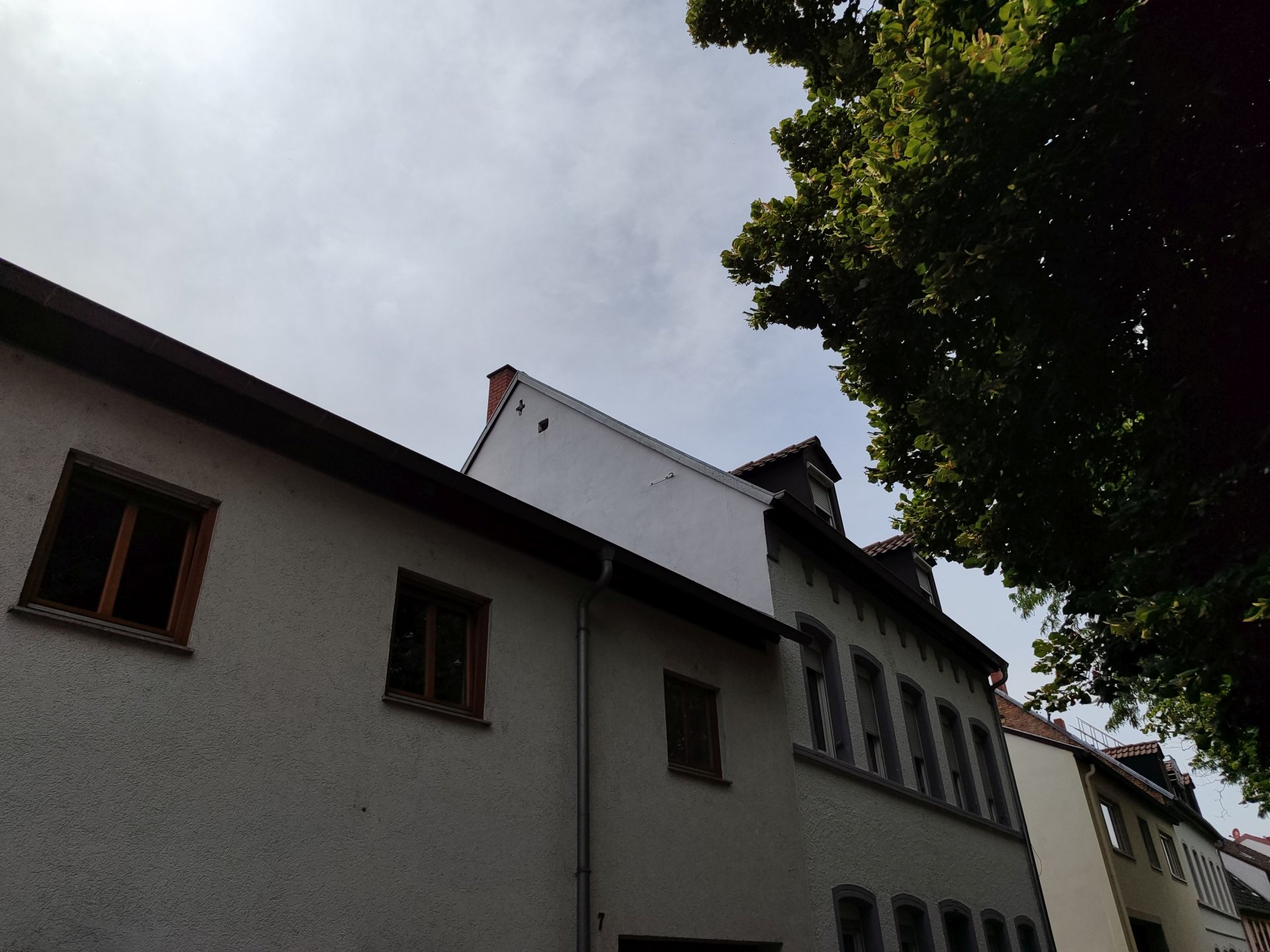

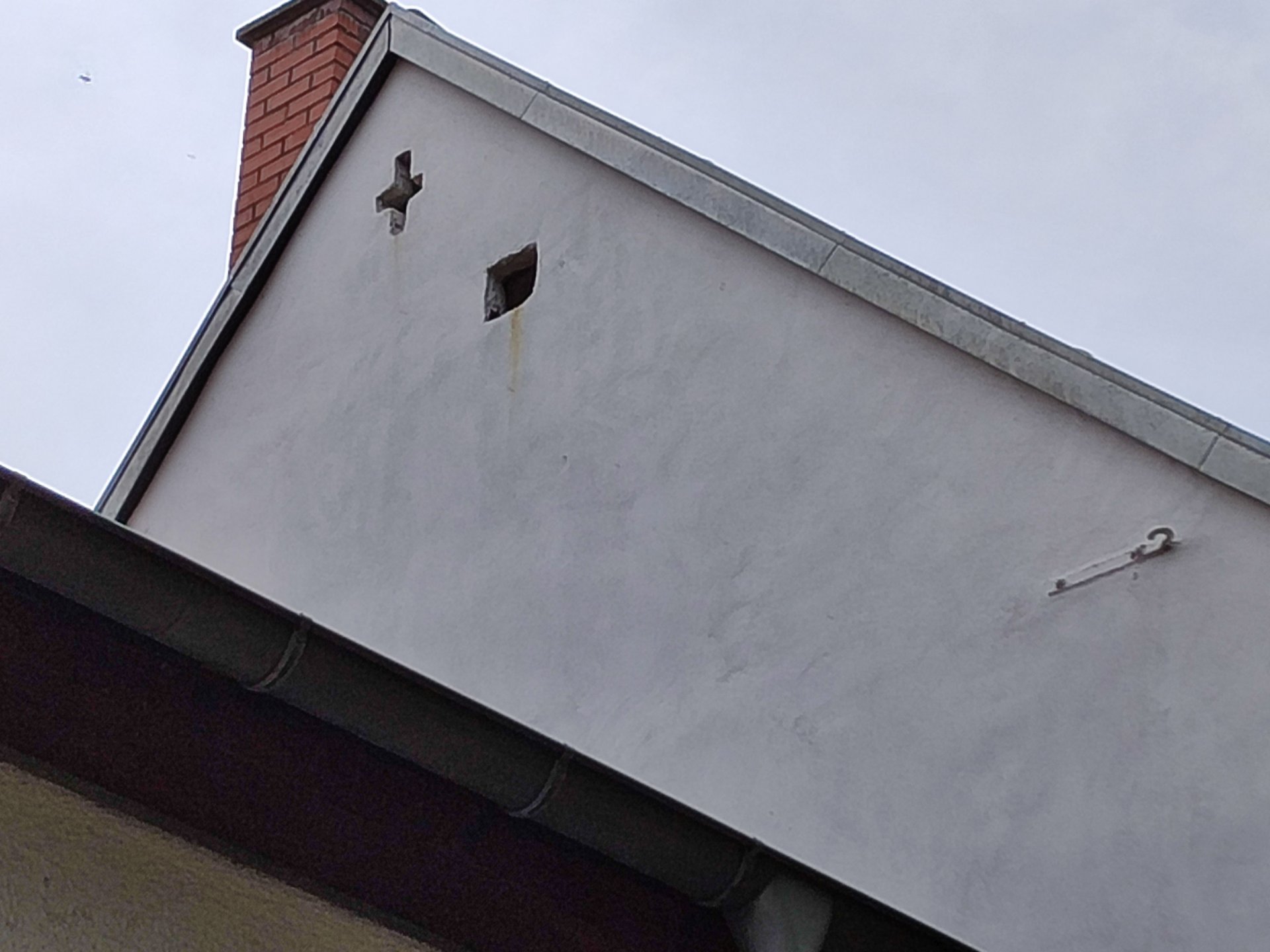

    habe zwei Lüftungslöscher im Dachgiebel die zugemacht wurden, damit keine Tauben reinfliegen.

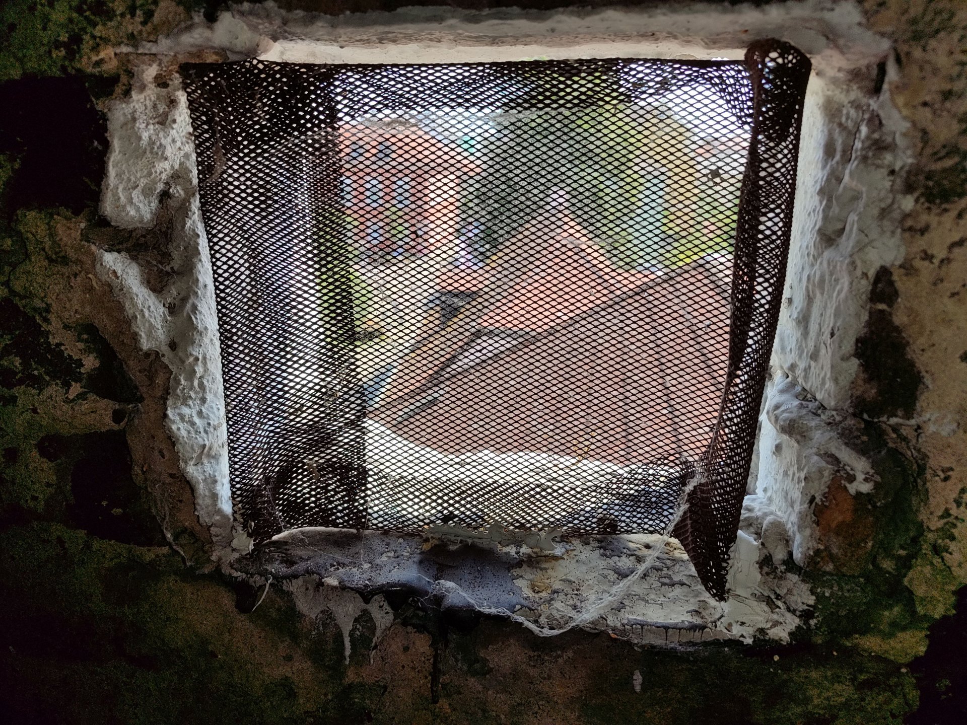

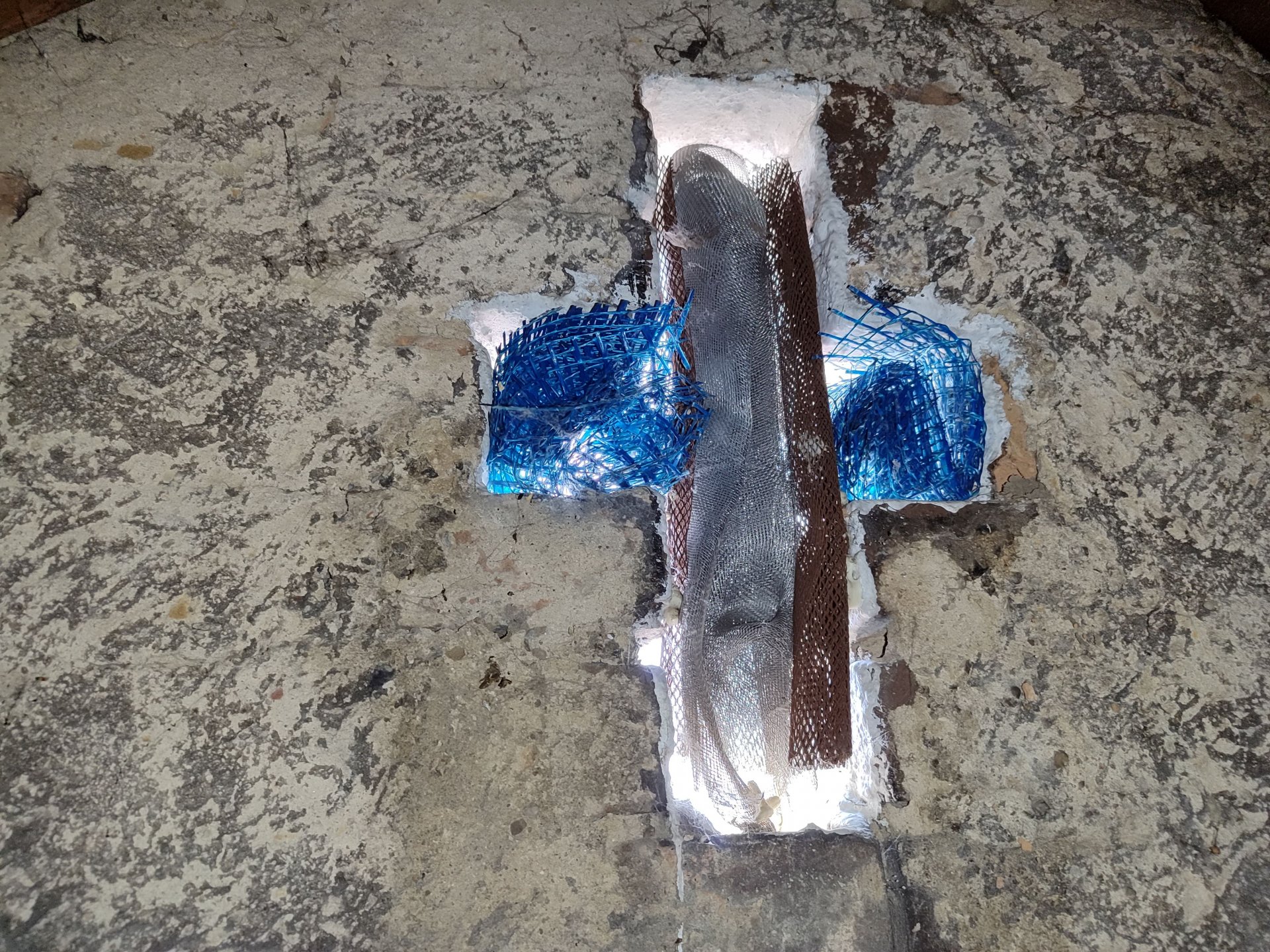

    Das wurde aber nicht ordentlich durchgeführt, so dass Rost an der Fassade runtergelaufen ist.

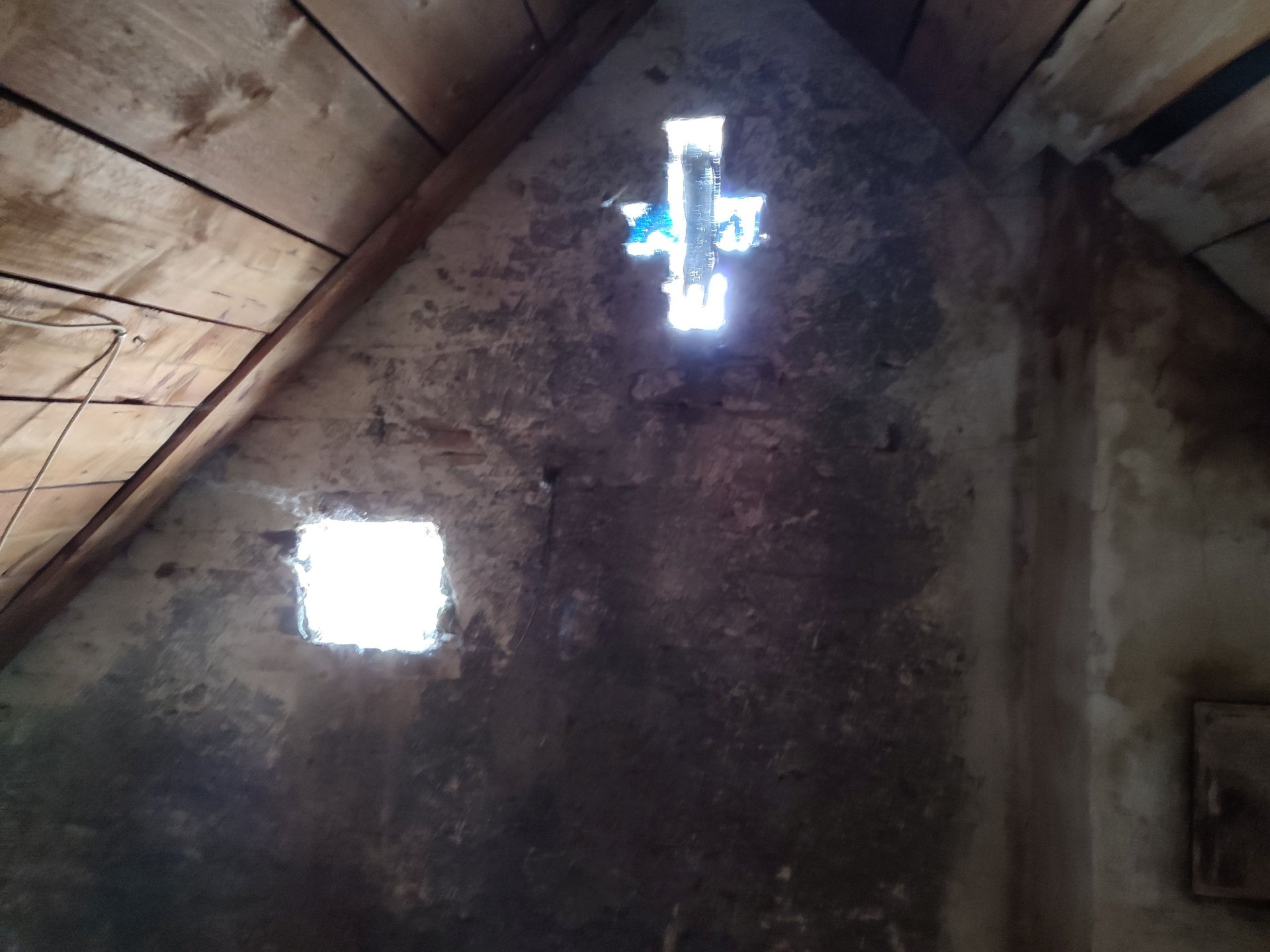

    Den Rost kann ich vom Dachspeicher aus mit Natron wegputzen und gegebenenfalls überstreichen, statt der jetzigen Lösung möchte ich ein ein Fugengitter aus Edelstahl nehmen um erneuten Rost zu vermeiden und es dann mit Reparaturmörtel festmachen, falls es nicht von selber halten sollte.
    Würde es eine bessere Lösung geben?
    Die untere Öffnung ist 24 x 23 cm groß und das obere 37 cm hoch und 7 cm breit.

    Bin jetzt in dem Bereich nicht der Experte - elektrifizieren willst Du das wahrscheinlich nicht :-) Aber als Praktiker, was spricht gegen Edelstahl Drahtgitter? Also nicht das für Fugen, dafür sind die Öffnungen eher zu groß. Flächiges Material, von innen anschrauben - und wenn es der Optik dienlich ist noch verspachteln. Wenn es nur um Tauben geht dürfte ein Gitter mit 5-10mm Maschenweite aus nicht korrodierendem Material reichen und den Luftzug kaum behindern.
    Je nach Mauerwerk vielleicht nicht mit Schlag arbeiten oder sehr vorsichtig. 6mm reichen leicht aus, Beilagscheibe um das Gitter sicher zu fixieren.
