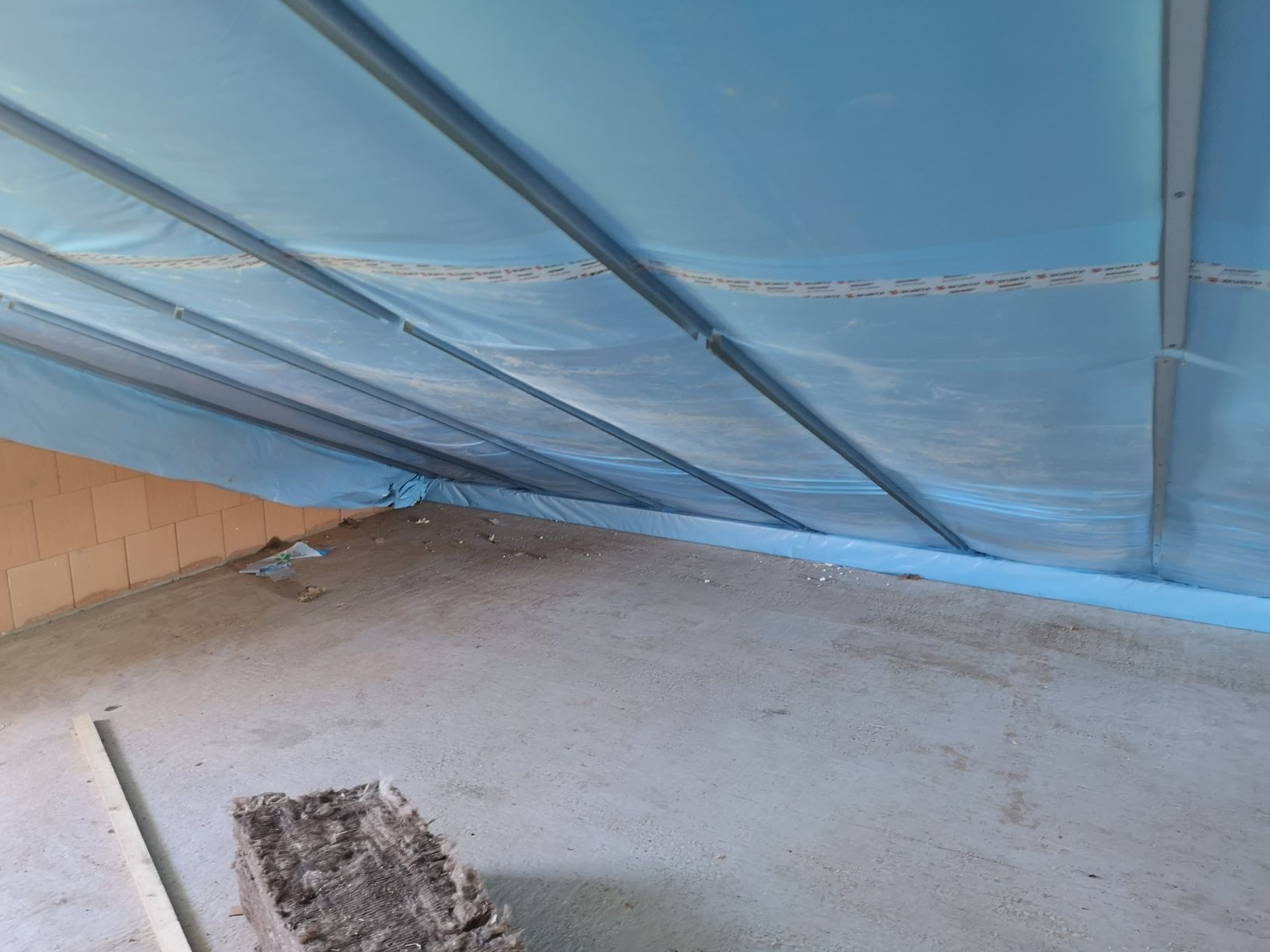

    in meinem Neubau von 2020 wurde ein Warmdachboden gebaut. Innerste Schicht ist eine Alujet Topjet (ALUJET Topjet - Dampfbremse - ALUJET GmbH) Dampfbremsfolie. Die Dampfbremsfolie ist mit vertikalen Trockenbauprofilen an den Dachsparren festgeschraubt und wölbt sich ein wenig nach unten, da das Gewicht einer Zwischensparrendämmung aus Glaswolle auf ihr lastet. Nun habe ich noch einmal gründlich inspiziert und habe etliche undichte Stellen beim Anschluss der Dampfbremsfolie an die Dachbalken, an die Giebelwände und eine beträchtliche Zahl von Löchern entdeckt (ca. 30 Löcher um die 5mm Durchmesser, zusätzlich etliche 1mm große Löcher). Da ich gerade Würth Eurasol Abdichtband bereitliegen hatte, hab ich ohne groß nachzudenken erstmal die ganzen Löcher selbst abgeklebt, anstatt da groß mit dem Bauunternehmen wegen Gewährleistung rumzutun.
    Meine Frage: War das ein Fehler? Besteht bei dem gewählten Dachaufbau ein großes Risiko, dass es dahinter schon geschimmelt hat? Der weitere Aufbau nach außen sollte ja halbwegs diffusionsoffen sein, aber ist das Risiko eines schon entstandenen Schadens so groß, dass man da jetzt aufmachen sollte? Habe ich mir durch das selbst nachträglich Abkleben die Chance auf Gewährleistung womöglich verbaut?

    Foto, ohne sichtbare Löcher:

    Isover sagt: 1 Liter Wassereintrag bei 1mm Spalt auf 1m Länge über den Winter. Kannst ja ausrechnen ob es relevant ist.
    Ich sag mal aus dem Bauch heraus: nein.
    Abkleben mit geeignetem Band war bestimmt die richtige Entscheidung. Prüfe auch ob alle Anschlüsse an den Wänden ok sind. Die sollen mit dauerelastischen Dichtstoff dicht geklebt sein. Das ist die Haupt Schwachstelle. Nennt sich Flankendiffusion.
    Und wenn du unsicher bist: Folie aufschneiden, prüfen, wieder fachgerecht verkleben (wenn das Holz darunter ok ist).

    Ok, klingt erstmal unkritisch. Zumal ich in den ersten beiden Wintern fleißig die Baufeuchte rausgelüftet hatte am Dachboden. Das mit den Flanken ist tatsächlich momentan noch Pfusch - da muss ich dringend verputzen lassen... Und vorher noch etwas Dichtstoff rein.
    Das mit dem Folie aufschneiden mach ich ggf. tatsächlich mal, das ist ein guter Tipp.

    Wenn die nicht richtig angeklebt sind würde ich mir darüber mehr Sorgen machen.
    Tip: schau dir auf Youtube Videos von Isover an. Nicht eines, sondern alle. Die sind wirklich Klasse und erklären wie man richtig dichtet.
    Aufschneiden zur Holzkontrolle würde ich zeitnah machen um ggf gleich Sanierungsmaßnahmen einleiten zu können.

    Und ich würde die Finger davon lassen und dem Vertragspartner eine Mängelanzeige schreiben (lassen) ansonsten verlierst du jeglichen Gewährleistungsanspruch

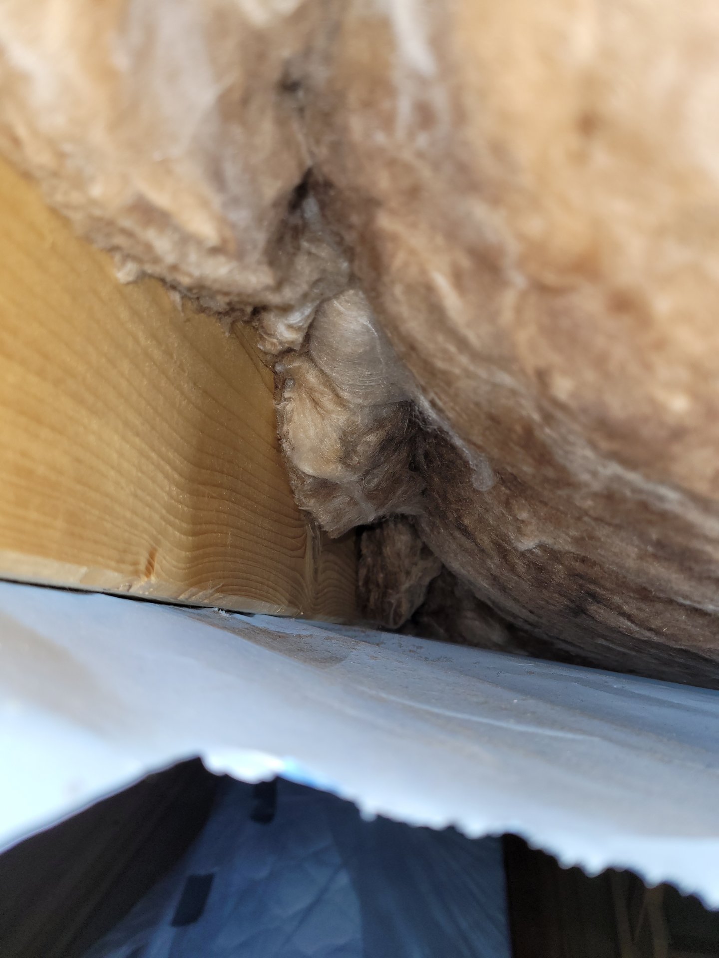

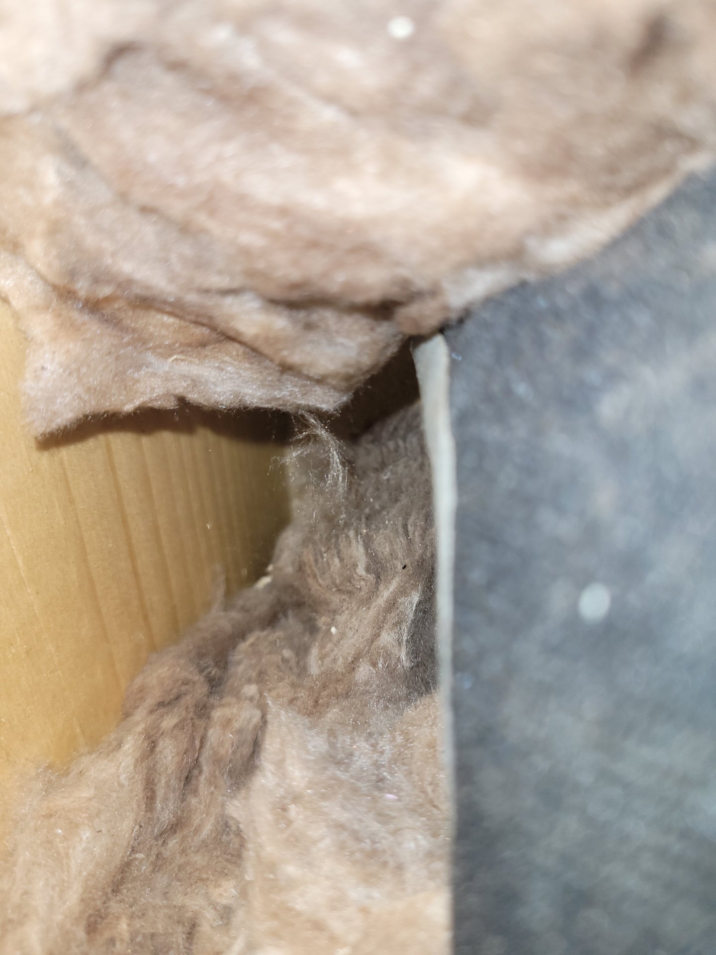

    Hab jetzt mal nachgedichtet und an einer Stelle reingeschaut. Ist die dunkle Verfärbung der Glaswolle bedenklich? Die Sparren waren auf voller Höhe von 22cm gedämmt "bestellt", ist halbvoll wie auf dem Bild ein klarer Mangel? Oder gibt es da endlose Diskussion? Glaswolle ist vom Typ Zwischensparren-Dämmrolle UNIFIT TI 135 U für das Dach
