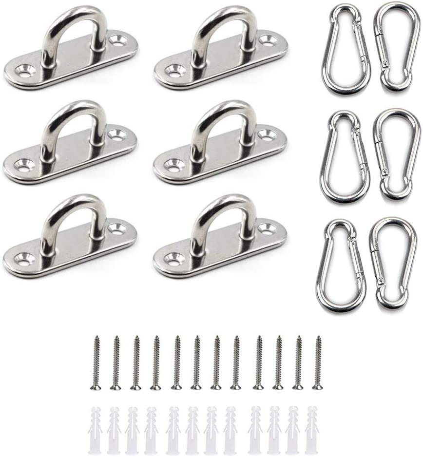

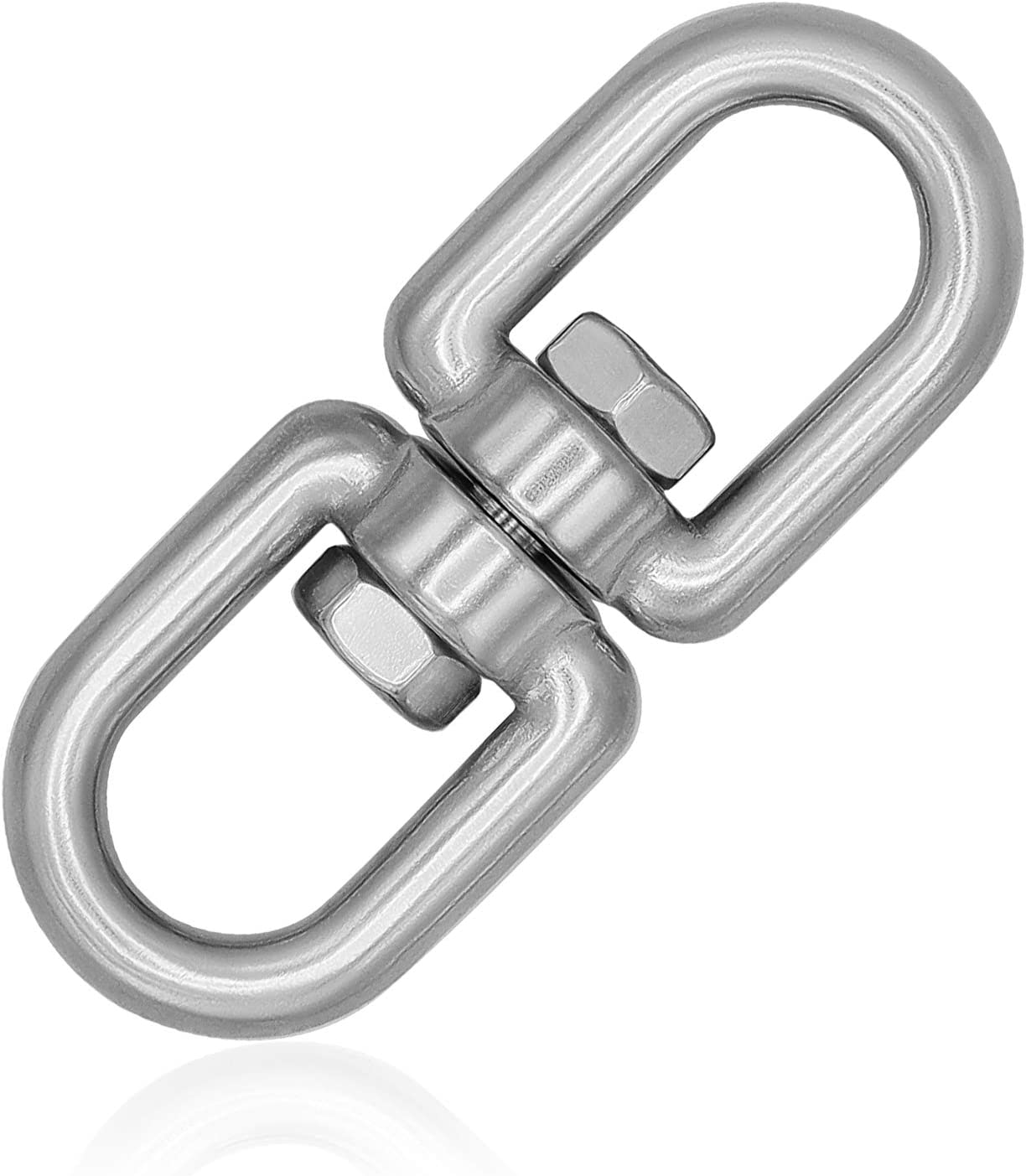

    Hallo, ich habe eine Frage zum Bohren von Löchern in einer Betondecke und kenne mich leider überhaupt nicht aus.
    Ich möchte in meinem Wohnzimmer eine Discokugel aufhängen, die etwa 6kg wiegt.
    Ich wohne in Wien, in einem Neubau mit einer Wohnung über mir.
    Ich habe vor, diese Wandhaken (maximale Belastung 50kg, 3,5 cm Länge der Schrauben)
    und dieses Drehgelenk (maximale Belastung 300kg)
    zu verwenden, das sollte für das Gewicht ausreichen, hoffe ich.
    Muss ich mir Sorgen machen, dass die Integrität der Decke durch das Bohren dieser beiden Löcher (ca. 4cm) irgendwie beeinträchtigt wird?
    Was ist mit Armierungseisen, Spannseilen oder elektrischen Kabeln, kann ich da etwas kaputt machen? Muss ich mir über noch irgendwas Sorgen machen?
    Wäre außerdem eine normale Bohrmaschine oder eine Bohrhammer für die Arbeit an der Betondecke besser geeignet?
    Vielen Dank im Voraus!

    Beton bohren nur mit ordentlichem Werkzeug. Sonst stehst du eine halbe Stunde da und hast zwei Bohrer für ein Loch im Putz verschlissen. Ordentlicher Bohrhammer und guter Betonbohrer.
    Elektrische Kabel sollte man nicht treffen. Leitungssucher kannst du aufgrund der vielen Armierungseisen in einer Betondecke vergessen. Piepst quasi dauerhaft. Ein einzelnes Armierungseisen ist vermutlich nicht kritisch. Wenn du dort was aufhängst, investier bitte in einen Satz ordentliche Dübel. Was bei so Haken mitgeliefert wird, ist meist für den Müll. Ebenso 3,5cm Schrauben...die mögen bei 6 Kilo halten, aber ich würde hier lieber auf mehr Länge gehen und vernünftigen Durchmesser

    Danke für die schnelle Antwort, ich schaue morgen im Baumarkt ob ich bessere Dübel finde!
    Wie dick sind normalerweise die Decken? Wie lang dürfen die Schrauben sein?

    Würde mal von ~20cm ausgehen. 60mm Dübel würde ich schon verwenden, dann reden wir über Schrauben von ca 70mm. Bei Filigrandecken ist durchaus möglich, dass auf der Höhe schon Leerrohre für Elektrik liegen.
