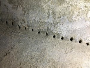

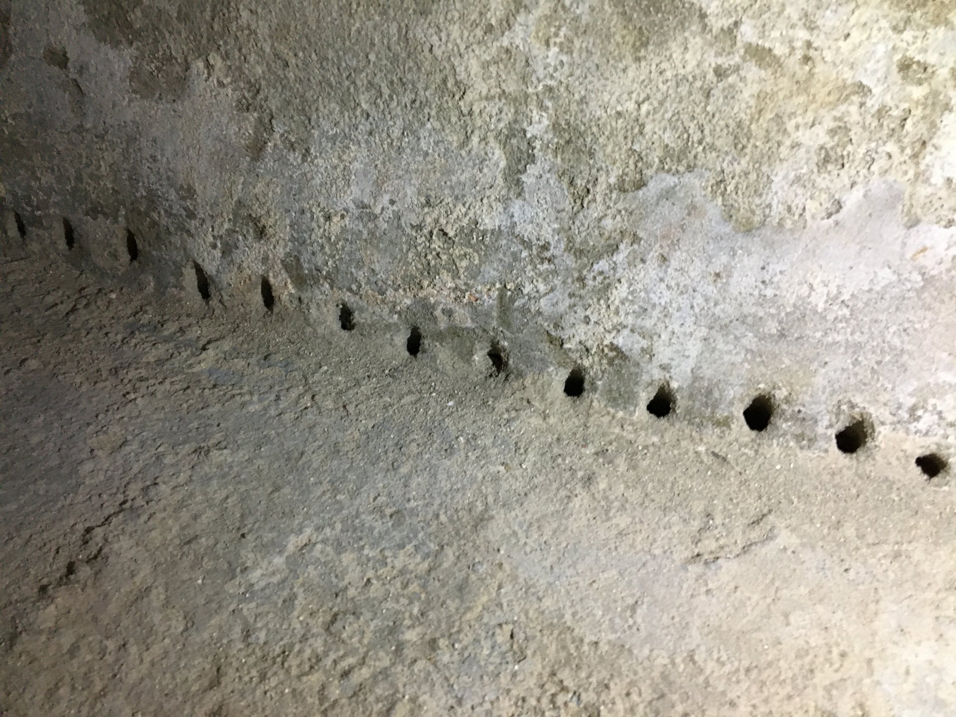

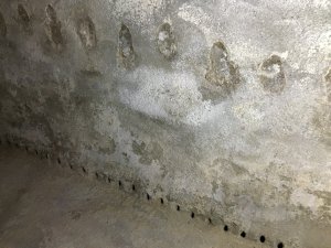

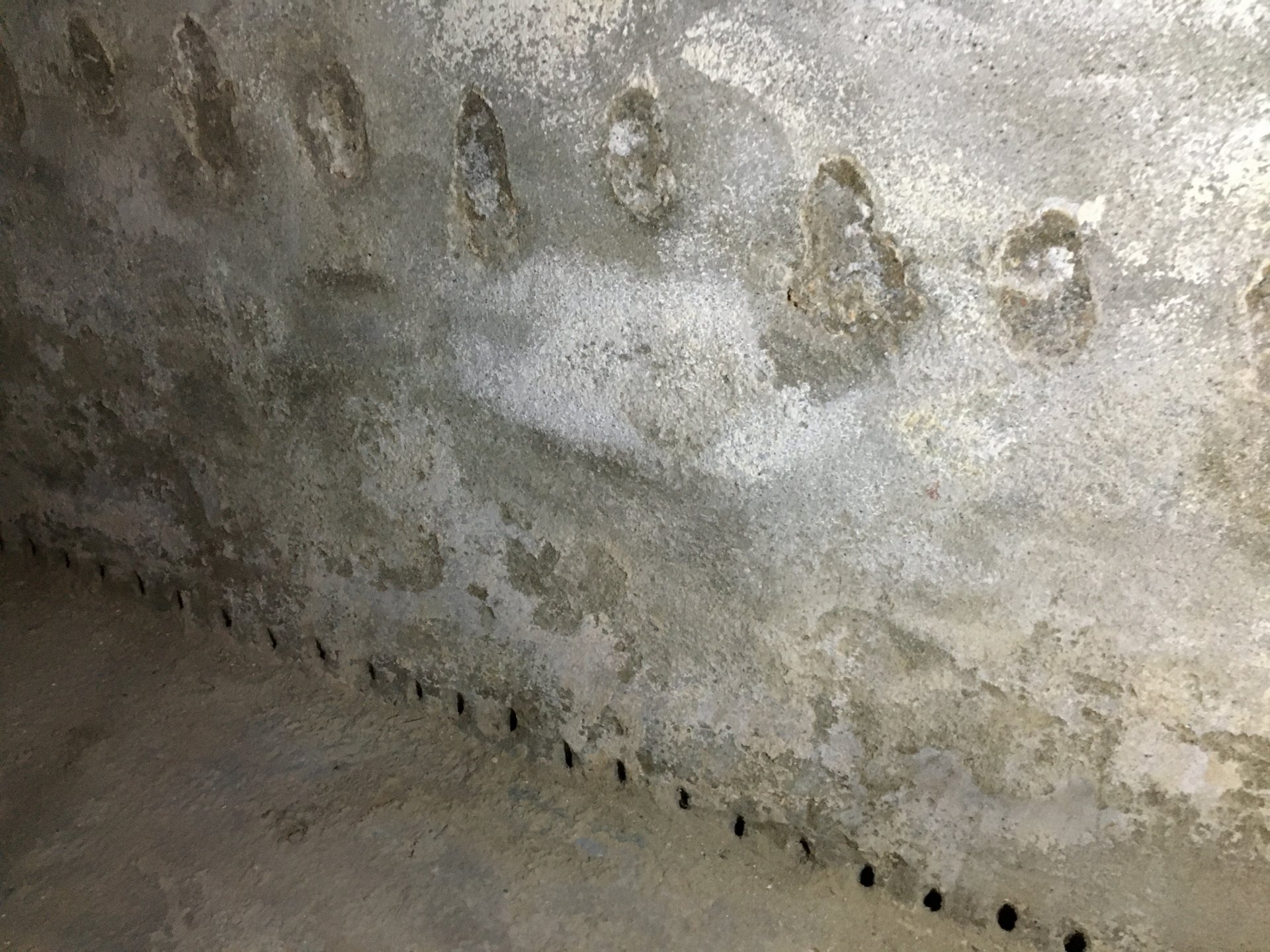

    Guten Morgen,
    in unserem Altbau wurde vor einigen Jahren eine rückstaubedingte Überschwemmung des Kellers saniert. In einem der Kellerräume wurden im Bereich der Mauersockel diverse Löcher gebohrt, die nur teilweise verschlossen sind (siehe Bilder).
    Da wir den Keller jetzt ohnehin mit Kalkfarbe streichen: Können/sollen die kleinen Löcher direkt am Boden verschlossen werden?
    VG Felix

    Fragt beim Sanierungsbetrieb nach, ob die Löcher zum Einbringen von Injektionsmitteln, zum Wasserablauf oÄ dienen sollten und warum die nicht verschlossen wurden.
    Das ist üblicherweise ein Teil der Abdichtungsarbeiten.

    Wir haben über den Vorbesitzer die Sanierungsfirma recherchiert, die Löcher können verschlossen werden.

    ja solche Löcher können eigentlich immer verschlossen werden, falls nicht immer wieder Sanierungen durchgeführt werden sollen-
    warum hat das der Sanierungsbetrieb nicht ausgeführt?
    Das wäre üblichwerweise noch deren Arbeit gewesen
