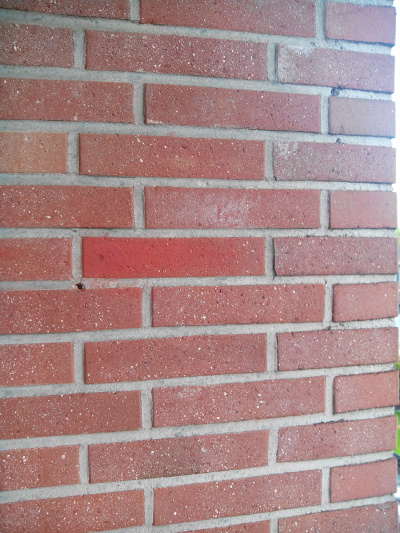

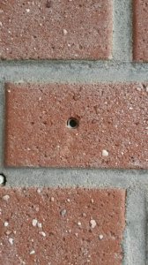

    ich denke ne recht simple Angelegenheit... vom Vorbesitzer sind noch ein paar Löcher in der Klinkerfassade "übrig" geblieben. Ich wollte sie verfüllen (ja, erst Dübel raus....) und suche eine in etwa passende Masse die für den Aussenbereich geeignet ist und vielleicht auch ein bisschen der Farbe der Klinker entgegenkommt. Gibt es etwas ins rot gehendes? Gerne "Empfehlungen" auch als PN. Ansonsten gerne auch generelle Dinge hier was sich generell für Material eignet usw.

    Gas-Wasser-Sch....öne Berufung
    Bunter Fugenmörtel, alternativ Kunstharz und außen vor dem abbinden mit Ziegelmehl nachfärben.
    Oder Pfusch mit Bastelknete (Suralin o.ä)

    kunststoffdübel raus, farblich angepasste epoximörtelmasse hohlraumfrei rein.

    1. Grauen Fugenmörtel fuggert man vom Fliesenleger.
    2. Ziegelmehl schleift man von einem Reserveziegel mit Diamanttopf runter. Hat man keinen Diamanttopf, siehe 1.
    Hat man keinen Reserveziegel, ist es doof.

    Schleifstaub vom Ziegel würde ich der letzten Füllung zum Einfärben unterrühren. Danach noch etwas gröbere Teile eindrücken.

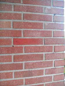

    So - habe am WE Fugenmasse mit Betonfarbe versetzt.
    Den Farbton habe ich leider nur so halb getroffen, aber Farbe "mischen" geht auch nicht so richtig mit dem Zeug so mein Eindruck.
    Habe unabhängig davon aber mangels Wissen eh zu viel Farbe zur Fugenmasse gegeben.
    Aufgrund des Auswaschens sind die Löcher leider alle nicht 100% Plan mit der Oberfläche verfüllt. Was man auf jedenfall sagen kann... die Farbe landet "überall" und - man sieht es ein wenig an den Fugen - geht dann auch nur noch bedingt ab.
    Ich hoffe farblich verwittert das noch etwas ;)
    Als nächstes dann die Löcher in den Fugen...
