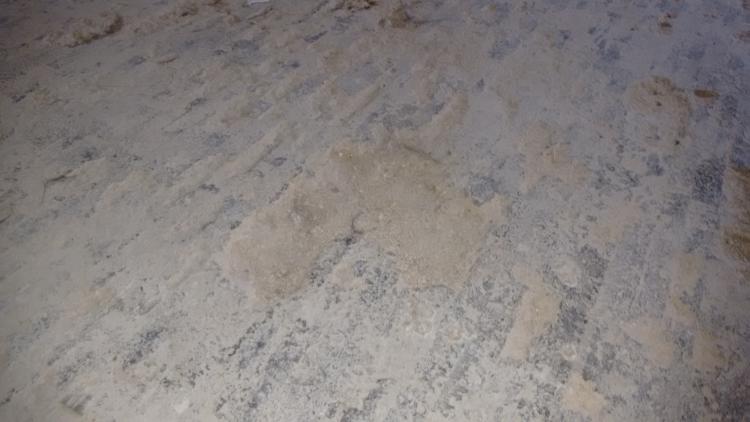

    ich habe mir hier schon viel Hilfe geholt (Danke dafür!) und jetzt ist es Zeit für meinen ersten Betrag.
    Folgende Situation:
    - EFH BJ 1956
    - Raumgröße ca. 4mx4m
    - 1. OG - Betondecke + ca. 5cm Steinholzestrich + aufgeklebtes Parkett
    - Beim Entfernen des Parketts sind Löcher aus der Estrichoberfläche herausgebrochen (Foto)
    Ziel:
    - Estrich ausbessern
    - Trittschall + Lamintat auf den Estrich verlegen
    Frage:
    - Wie lassen sich diese Löcher am besten ausbessern?
    - Gibt es eine spezielle Ausgleichsmasse?
    - Gibt es Sachen, die absolut vermieden werden sollten?
    Vielen Danke und Viele Grüße :)
  2. #2 simon84, 26.03.2017
    23.429
    7.000
    Also ich würde erstmal schauen ob du das überhaupt ausbessern musst.
    Wenn du eine entsprechende weiche Trittschalldämmung einbringst (Holzfaser etc.) und die Löcher nur wenige mm tief sind, dann ist das vielleicht garnicht nötig.
    Ansonsten kannst du die Löcher mit einer Quarzbrücke, z.B. Hagalith (weiss nicht ob das bei euch oben auch so heisst) grundieren und dann
    mit normaler Ausgleichsmasse ausbessern.
    Achtung der Estrich _kann_ asbesthaltig sein.
    Es gibt im Internet eine günstige Möglichkeit eine Probe in den Niederlanden analysieren zu lassen, einfach mal googeln.
  3. MOU00
    MOU00
    26.03.2017
    10
    Elektroniker
    NRW
    Danke erstmal für die schnelle Antwort.
    der Estrich ist nocht belastet. Das wurde bereits gemessen, da vor 3 Jahren bereits Estrich in 2 Räumen entfernt worden ist.
    Die Löcher sind teilweise bis zu 2cm tief, was bedeutet, dass nur durch Trittschall sich hier nichts ausgleichen ließe.
    Also sollte eine Grundierung und normale Ausgleichsmasse reichen?!
    Viele Grüße
  4. #4 simon84, 27.03.2017
    23.429
    7.000
    Die Alternative wäre wohl alles raus und wieder neu rein... von daher denke ich ist es auf jeden Fall den Versuch wert.
    Ein spezieller "Steinholzestrich" Spachtel ist mir nicht bekannt !
    Kannst aber ruhig auch mal bei den üblichen Verdächtigen (Herstellern) anrufen. PCI usw.
