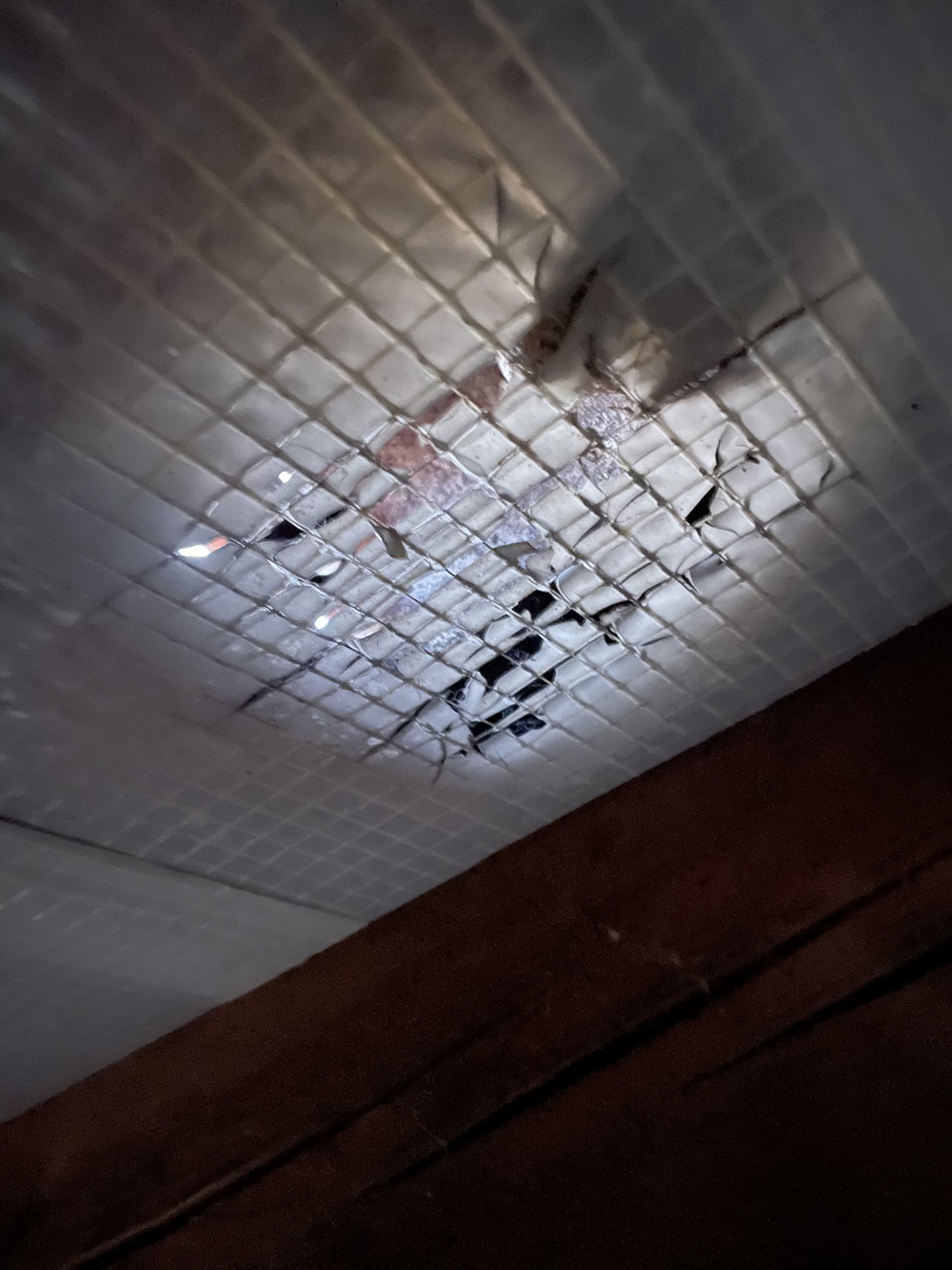

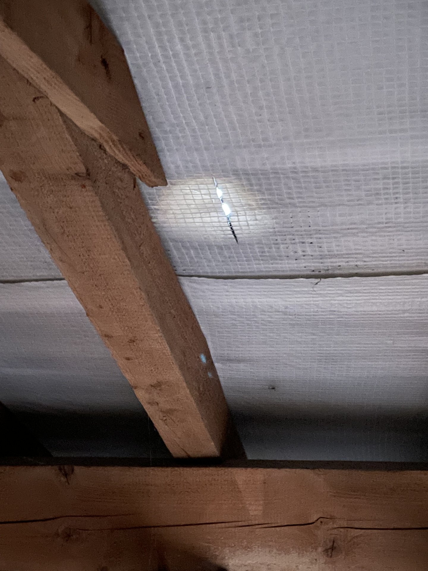

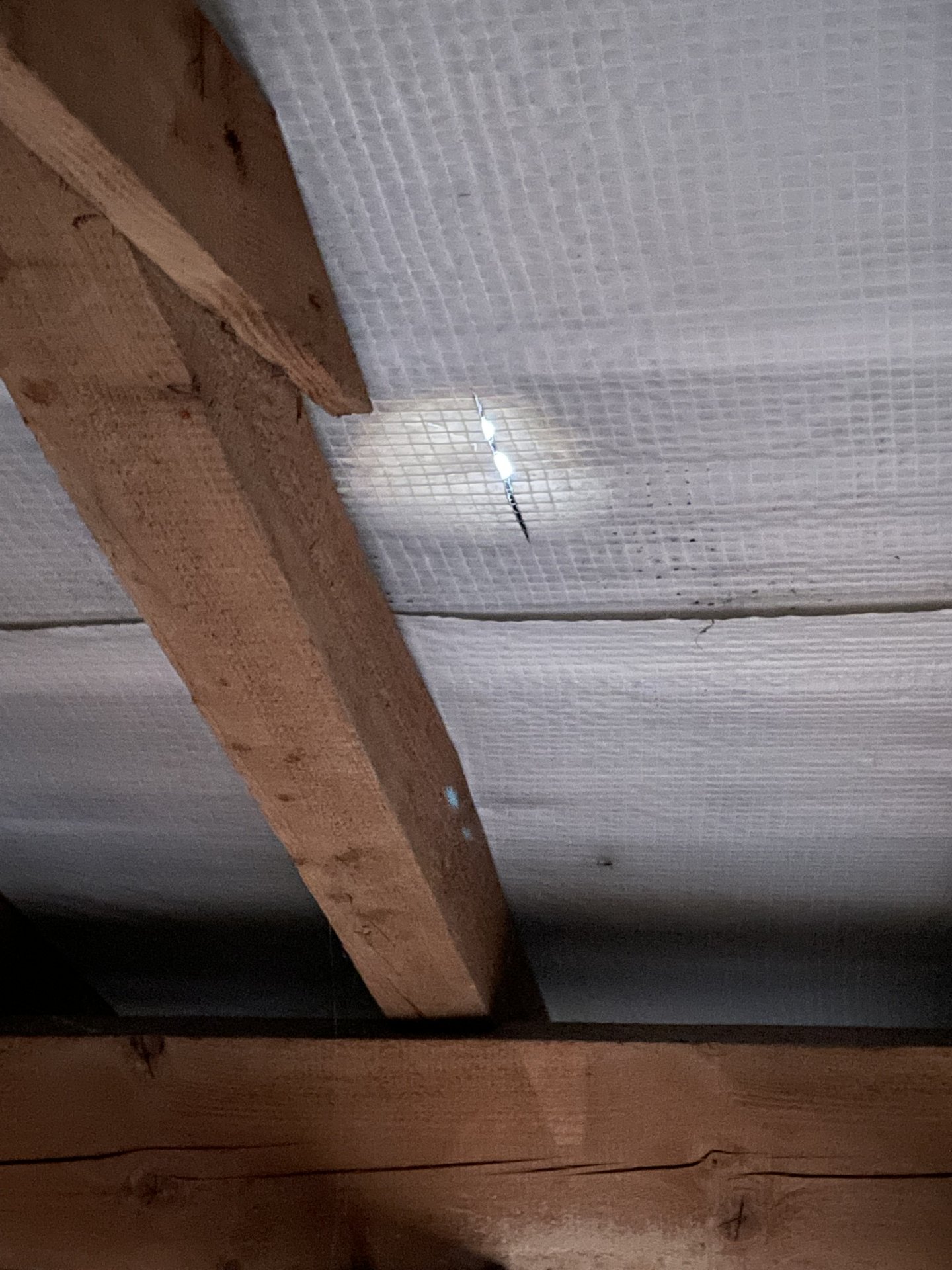

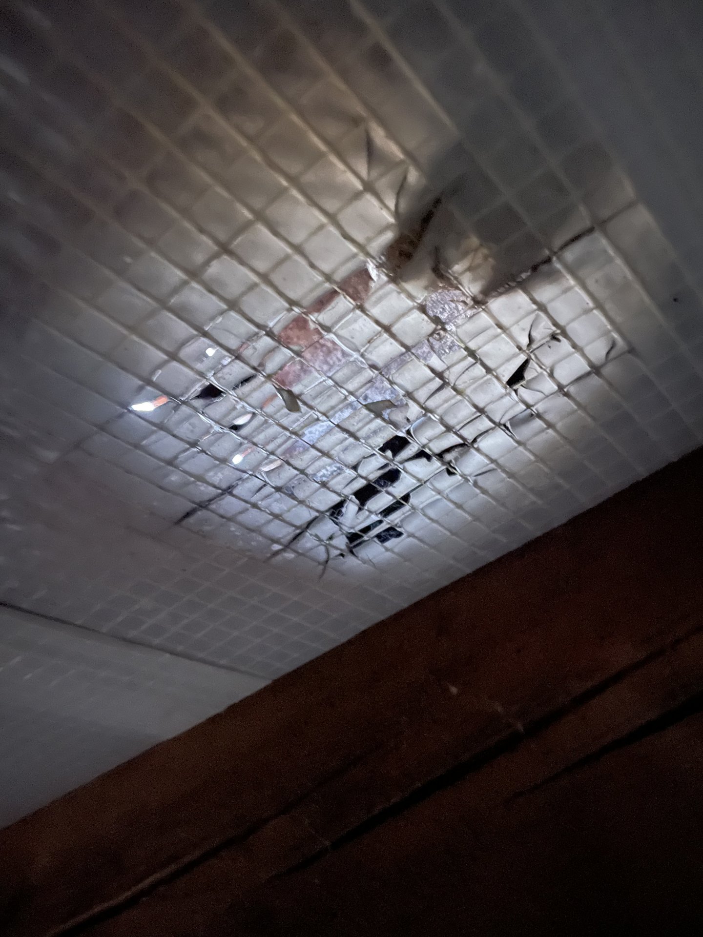

    Hallo!
    In unserer UDB sind Löcher entstanden, genau an den Lüftungsziegeln.
    Bevor wir die Mittelsparrendämmung anbringen, schließen wir die Löcher. Geplant ist, von innen eine weitere UDB so an die Sparren anzubringen, dass das neue Stück die Löcher überdeckt und dann führen wir das neue Stück in den Schlitz der darunterliegenden Bahn ein, damit etwaiges Wasser abfließen kann.
    Welcher UDB-Typ soll das sein für die Reparatur, damit sie zur bestehenden UDB (Baujahr 1976) passt? Schreibt gerne eine PN für einen Produkttyp.
    Danke euch.

    Das ist diese typische gitterfolie die damals üblich war. Wird vermutlich fast egal sein womit du da flickst, denn fachgerecht bzw neu wird es so eh nicht
    Aber besser geflickt als nicht geflickt

    In einigen Anleitungen ist zu sehen, dass mittig im Gefach parallel zum Sparren eine Dachlatte angebracht wird und die UDB damit aufgespannt wird. Ist das in diesem Fall auch zu empfehlen?
