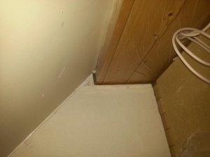

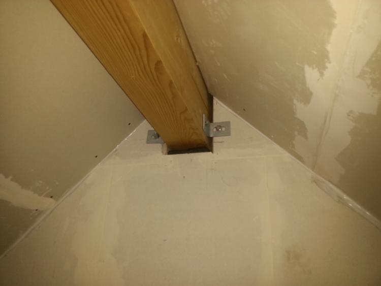

    ich versuche mich zur Zeit an dem Innenausbau eines Dachbodens. Bin selbst Amateur auf diesem Gebiet und schaue einfach wie gut und weit ich komme.
    Mich beschäftigen gerade noch einige Fragen zu den "Löchern" dort, auf die ich bisher mit Googeln keine Antwort finden konnte.
    Hier mal zwei Bilder, um klar zu machen, wovon ich rede:
    Das zweite Bild sollte eigentlich um 90° im UZS gedreht sein. Weiß nicht, warum es hier so dargestellt wird.
    Fragen:
    1. Wie nennt man solche Löcher "fachmännisch"
    2. Ist es sinnvoll oder gar notwendig solche Löcher offen zu lassen, damit das Haus "atmen" kann? (Einen Luftzug verspürt man da nicht, aber evtl. um einen Luftaustausch mit den Hohlräumen in den Wänden zu gewährleisten?)
    3. Wenn man sie schließen darf/kann, wäre meine Idee, es einfach mit Montageschaum auszufüllen und dann zu verspachteln. Gute Idee? Schlechte Idee? :) Oder wäre Acryl da besser?
    Kann mir da jemand weiterhelfen?
    Hoffe, ich bin hier auch im richtigen Forum.

    Wieso nicht einfach die Gipskartonplatten nochmal entfernen und mit weniger Luft zum Balken zuschneiden?!

    und wozu dienen die beiden Winkel?

    Die Gipskartonplatten waren an den Wänden bereits befestigt, ich habe nur die Fugen zugespachtelt.
    Ist es denn einfacher, die Gipskartonplatten zu entfernen und neue anzusetzen, statt es mit Bauschaum abzudichten?
    Schließe ich aus Deiner Antwort, dass Du kein Problem darin siehst, diese Öffnung zu schließen?

    Ich habe die Winkel nicht angebracht. Hinter den Gispkartons ist aber Holz, nehme also an, dass sie zur Stabilisierung angebracht wurden.

    Um es vielleicht etwas genauer zu erklären. Das Haus wurde vor 15 Jahren gebaut, der Dachboden aber nie vollständig. Ich habe bisher an den Dachschrägen Gipsplatten angebracht und bin gerade am Zuspachteln von Fugen. Überlege hierbei, was ich mit diesen großen Öffnungen machen soll. Ob überhaupt zumachen und wenn ja, wie.

    Zumindest erschließt sich mir aus den beiden Fotos kein näherer Sinn dieser breiten Fugen.

    Ok, danke Thoman! :)
    Das hilft mir eigentlich schon gut weiter, dann mach ich die Dinger mal zu.

    Ist das Dach gedämmt? Ist eine Dampfbremse vorhanden und durch Ihre Arbeiten auch nicht beschädigt worden? Haben Sie eine ggfs. notwendige Unterkonstruktion errichtet? Wie haben Sie die Fugen ausgebildet? Bauschaum würde ich nicht einfach da rein jagen.

    Ich hab an diesen Stellen nichts gemacht, das ist so seit bereits 15 Jahren. Ich hab an dieser Wand nur die Fugen zwischen den Gipsplatten zugespachtelt.
    Das Dach ist bereits gedämmt. Über die Dampfbremse kann ich nichts sagen, aber nehme mal an, dass die auch schon damals angebracht wurde.
    Beschädigt dürfte ich nichts haben. Ich habe nur an der Dachschräge Gipsplatten an den Holzbalken mit entsprechenden Schnellbauschrauben befestigt. Die Unterkonstruktion war also bereits da.
    Wenn nicht mit Bauschaum, wie könnte man sonst diese Öffnungen abdecken? Zuspachteln?
    Es geht dort ja schon einige Zentimeter (so 5 bis 10) hinein.

    Ich hoffe, die Dampfbremse ist nicht 15 Jahre lang der UV-Strahlung ausgesetzt gewesen... Dann ist die meistens Kernschrott

    Die Dampfbremse wird brüchig sollte Sie längerer Zeit der UV Strahlung ausgesetzt sein. Dazu brauchst keine 15 Jahre, da reichen schon ein paar Wochen.
    Bzgl. der Öffnungen: Nimm Bauschaum
