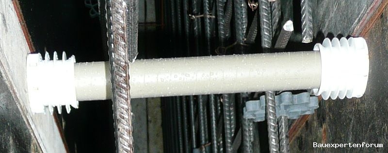

    Gibt es Spannstellen aus Kunststoff ohne jeden Blech- oder anderen Kragen, die auch ohne weitere Abdichtmaßnahmen für einen Keller nach WU-Richtlinie geeignet sind?
    Unsere bestanden aus einem zylindrischen weißen Rohr, das am Ende sich konisch erweiterte und dann in einem weiteren kurzen zylindrischen Teil endete. Innen sind sie mit grauen Stöpseln verschlossen, die wohl unter Druck eingepreßt wurden.

    Hallo capslock,
    das zylindrische Rohr lässt sich innenseitig durch eine entsprechende Verklebung der Verstöpselung an den konischen Enden wasserundurchlässig herstellen. Das Problem ist jedoch die Umläufigkeit über den äußeren Umfang der Spannhülse. Eine garantierte Dichtigkeit gibt es hier nur mit einem kragenartigen Element.
    Bei glatten Kunststoffhülsen sind mir derzeit zumindest keine wasserundurchlässigen Produkte bekannt.
    Spannhülsen aus Faserzement sind auch ohne Kragen bis zu einem bestimmten Wasserdruck gemäß den Herstellerangaben wasserundurchlässig.

    Hallo Baucon,
    Danke für die Auskunft. Ich muß heute unbedingt Fotos von vor Gießen der Wände suchen. Das war genau meine Befürchtung, daß die Teile zwar durch's Rohr dicht sind, aber nicht unbedingt außenrum.
    Ich hatte den BU damals gefragt, aber die Auskunft bekommen, die Dinger seien dicht. Bislang sind sie es auch, aber ich hatte auch aus Vorsicht außen Dickbeschichtung aufgespachtelt, allerdings meist nur 1x im Rahmen der vollflächigen Verklebung der XPS-Platten.
    Einige dieser Stellen waren von innen monatelang feucht, aber da muß es sich um Restfeuchte gehandelt haben, die durch die kiesige Struktur (noch nicht ganz wie Kiesnest) unterhalb des Spannrohrs besser an die Oberfläche konnte, denn vor dem Verfüllen kam ja die o.g. Verspachtelung. Derzeit sind sie trocken.
    Ich vermute mal, derzeit ist das "Mangel ohne Schaden"? Wie saniert man im Schadensfall sowas? Geht Aufbohren und Verpressen von Innen? Was muß man an Kosten pro Stelle grob rechnen?

    Hallo capslock,
    wenn du eine WU-Konstruktion nach WU-Richtlinie beauftragt hast, sollte diese auch ohne Verklebung der Perimeterplatten durch eine Dickbeschichtung wasserundurchlässig sein.
    Eine Verpressung von außen ist m.E. nicht sinnvoll. Beim raumseitigen Verpressen der Spannhülsen besteht die Gefahr, dass der Pressdruck eventuell die äußere Dickbeschichtung bereichsweise ablöst. Zur eigenen technischen Information am Besten mal einen Fachbetrieb für Verpressarbeiten konsultieren.
    Mangel bei BU entsprechend schriftlich anzeigen.

    Puh, habe endlich das richtige Archiv wiedergefunden. Anbei ein Bild. Die mehrfachen Rippen an den Endstopfen hatte ich nicht mehr in Erinnerung.
    Kennt jemand das Modell? Ist das für WU gedacht (hoff...)?
