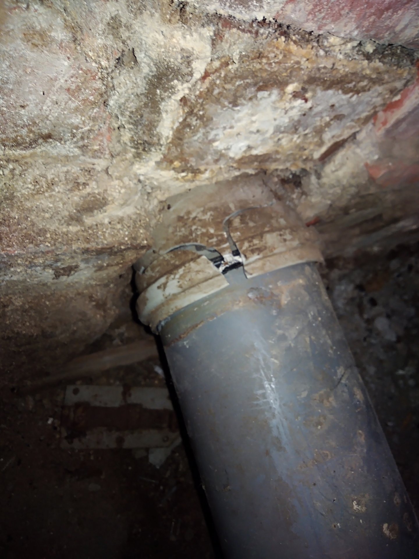

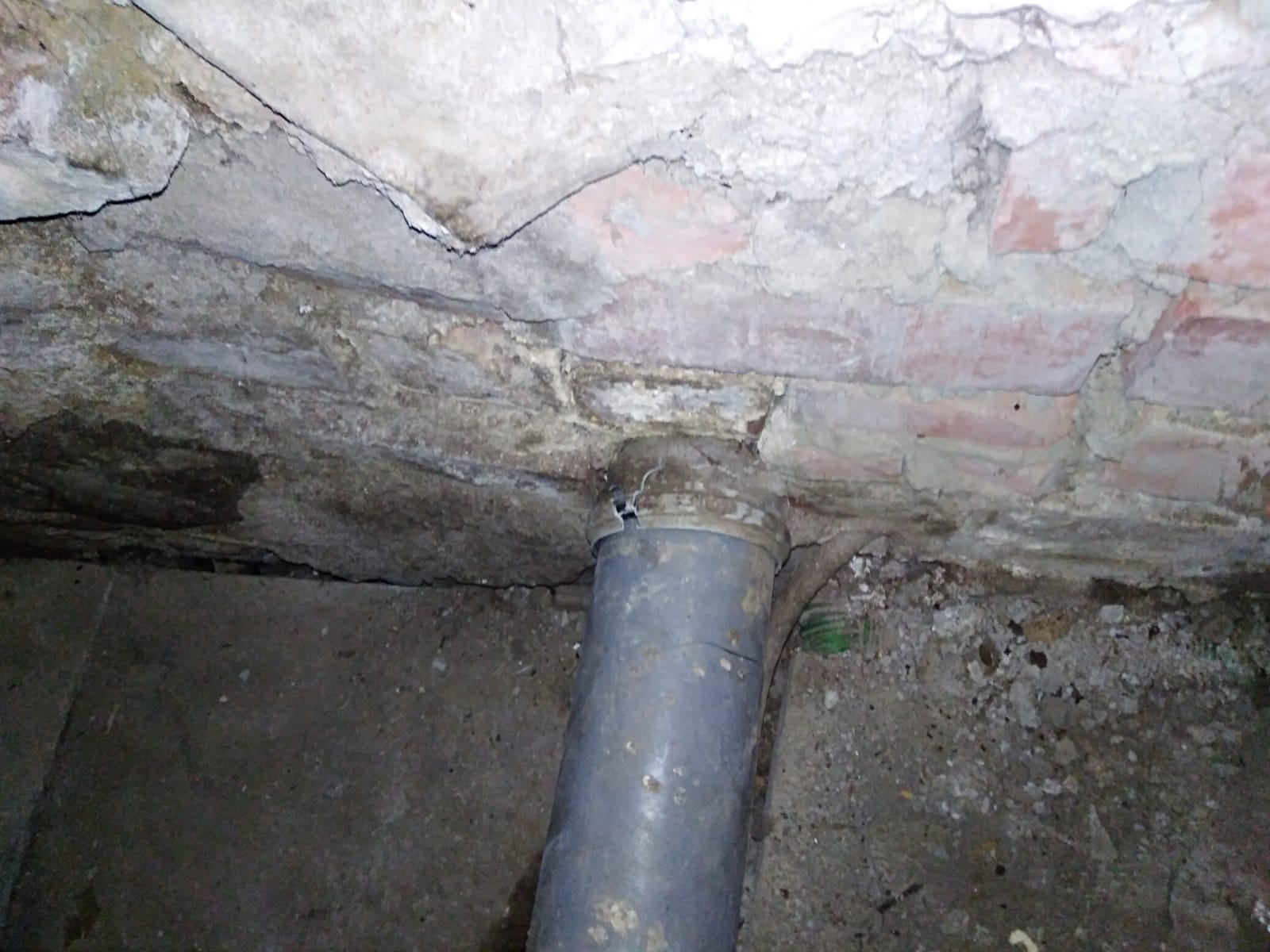

    Halle alle Zusammen,
    Abflussrohr bei der Verbindung ist risse Lokal Augenschein 1-2 cm vor Mauerwerkwand im Keller. Es tritt leicht feuchte bei Stelle. Es ist in einem 1oo Jahres altes Fachwerkhaus. Bitte um Lösung wie reparieren. Weil ganze Wand aufklopfen ist zu große Bau. Für jede Ratschlag sehr Dankbar.
    Lieber Gruß
    Kim

    Die Muffe wirst du ein wenig freilegen müssen. Es gibt Einschiebmuffen für HT Rohr. Das wäre die Lösung.

    Hallo am1003, vielen Dank für Ihre Rat. Muss man das Mauerwerk aufmachen? Oder reicht es das risse rohr absägen? Für die Lösung circa wielange ist der Arbeitsaufwand und wieviel würde es kosten? Ein schönes Wochende. Lieber Jean

    HT in einer Wand, naja, im Bestand muss man mit allem rechnen.
    Ich würde im Baumarkt eine Überschiebmuffe als KG holen (orange)
    Die Wand mit Hammer/Bohrhammer was da ist, ca 6cm tief, rund um das Rohr ~4cm breit öffnen, Rohr hinter der Muffe absägen, Überschiebmuffe drauf, Rohr rein, fertig
    Selber machen 3-4€ für die Muffe.
    Über Handwerker schnell 250€
    Ich würde aber überlegen, das Rohr wenn irgendwie möglich anders zu verlegen. Waagerecht über dem Boden ist zu anfällig, und ja auch kaum gesichert gegen durchbiegen.
    Da ist ja bestimmt einer auf das Rohr getrampelt, um die Muffe kaputt zu bekommen.

    Arbeitsaufwand je nach verfügbarem Werkzeug. Zwischen 25minuten und 2h

    Nein, das hält nicht lange, wenn es überhaupt dicht wird.
    Hammer/Meisel oder Bohrhammer, auf klopfen.
    Keine Sorge die Mauer hält das aus.
    Wenn das Loch dann aber im übereifer 40x40cm gross wird, dann nochmal melden.

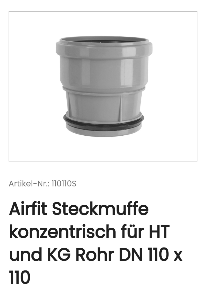

    An die Experten gefragt. Wenn man nicht stemmen will oder kann könnte das eine Lösung sein?
    simon84 und Fabian Weber gefällt das.

    @Maape838
    Kenne das Ding (noch) nicht, kann aber funktionieren.
    Das Problem (wie so oft), bekommt man nicht mal eben im Baumarkt um die Ecke...

    Ist halt die Frage was das für ein Durchmesser ist sieht mir ja eher nach DN70 aus.
    ich würde da nicht lang rum machen wegen dem Pipifax, die Wand paar cm auf und gut ist.

    @simon84 ich bin dei dir. Der TE noch nicht ganz :)
