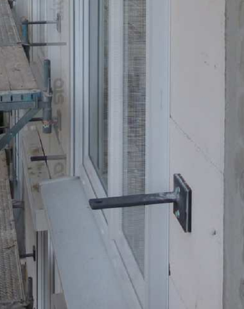

    Alle namhaften WDVS Hersteller bieten hierzu Montagezylinder an , welche und wohin legt euer Planer fest

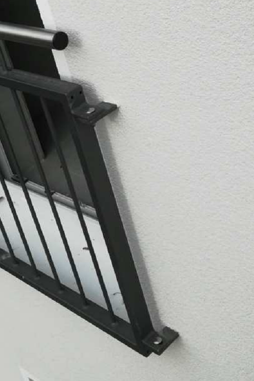

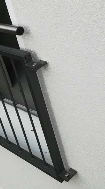

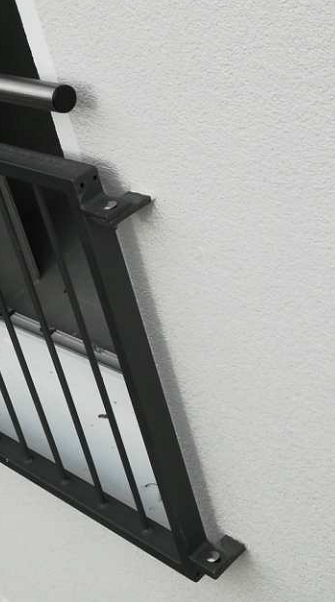

    Such dir bitte einen Schlosser dafür, die wissen wie das geht.
    Die Fotos von @Jo Bauherr sind super dafür.
    Die Befestigung kommt vor dem WDVS dran.
    Der Schlosser legt dir unter die Stahlplatte auch eine thermische Trennung. Verbindungsmittel ins Mauerwerk bitte in Edelstahl. Natürlich gibt es auch Systeme, welche du in den Fensterahmen verschraubst. Da aber auf die Zulassung achten. Kommt immer auch auf deine optischen Ansprüche an.
