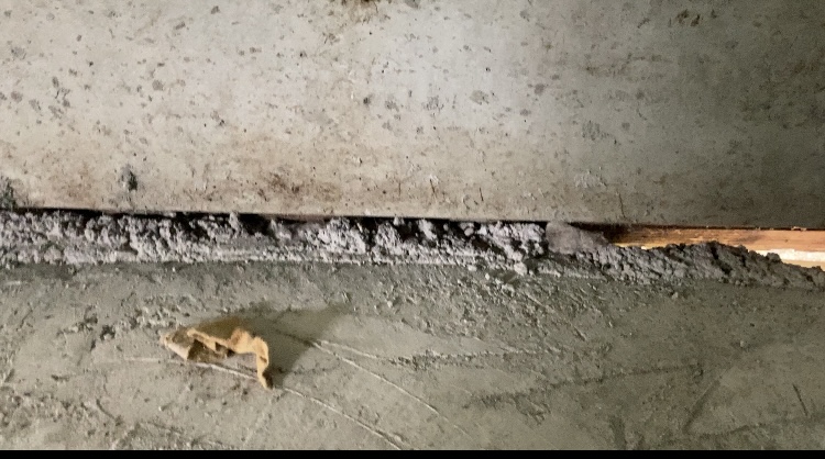

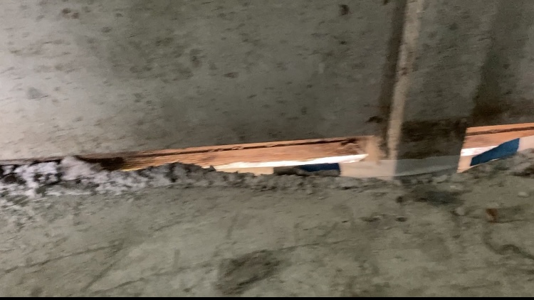

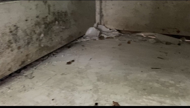

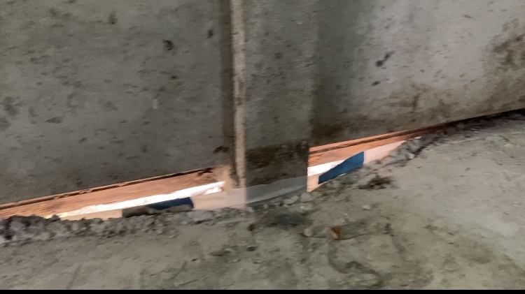

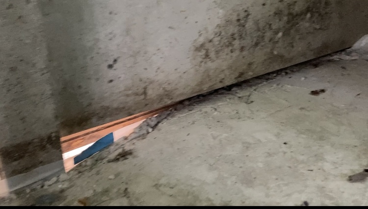

    Hallo liebes Forum!
    Ich habe mich hier angemeldet, weil ich auf der Suche nach einer Lösung für folgendes Problem bin:
    Bei Bekannten steht ein ehemaliger Pferdestall auf dem Grundstück.
    Dieser soll nun ausgebaut werden. Es soll darin nicht dauerhaft gewohnt werden, aber der Ausbau soll schon so erfolgen, dass es darin dauerhaft trocken ist und man auch ein Sofa reinstellen kann. Ein Garten-Bungalow wäre wohl die passende Umschreibung.
    Das Gebäude besteht aus Stahlstützen mit zwischengeschobenen Betonelementen.
    Bisher hatte das Gebäude keine Bodenplatte, sondern man betrat im Inneren direkt das Erdreich.
    In guter Heimwerkermanier wurde nun eine Bodenplatte aus Beton in das Gebäude gegossen und es ist geplant da nun noch Estrich aufzubringen.
    Ich habe dazu nun meine Bedenken geäußert, da kein vernünftiger Anschluss und keine vernünftige Abdichtung zwischen dieser neuen Bodenplatte und den Wandelementen vorhanden ist.
    Bitte die Bilder beachten.
    Ich wäre dankbar über Anregungen wie man diesen Anschluss nun unter den gegebenen Umständen möglichst zweckmäßig herstellen kann.
    Einfach Beton reinschmieren kann denke ich nicht die Lösung sein, aber welche Alternative bleibt?
    Für eure Unterstützung schon mal vielen Dank im Voraus!
    Grüße
    DerHilflose

    Für eine dauerhafte Bleibe sollte man mindestens eine , besser zwei Sperrschichten im 25 cm Abstand in der aufgehenden Wand haben.
    Das Sofa ist auch wenn nicht dauerhaft gewohnt, geheizt und gelüftet wird, dauerhaft in dem Gebäude.
    Ohne Heizung wird es nicht vollständig trocken und es muß in einem deutlichen Abstand vor der Wand stehen.

    Die neu gegossene Bodenplatte kann man mit Bitumen einstreichen (auskippen und verteilen). Wenn man darauf noch eine Schweißbahn und darüber einen Schutzestrich anordnet wird das knochentrocken.
    Die Wände könnte man abschnittsweise unten abbrechen, ein oder zwei Lagen 500er Dachpappe einlegen und wieder aufmauern. Das artet richtig in Arbeit aus.
    WU-Beton ist in einer Stärke von 20 bis 25 cm zwar wasserdicht aber nicht wasserdampfdicht.
    Das mußten Banken im Keller feststellen, den sie zur Aktenablage nutzen wollten.

    @DerHilflose
    ...und jetzt machst Du die Sanierungsplanung für den Aktionismus-Pfusch deines Nachbarn? Oder isses doch deine eigene Baustelle?
    Mach mal auch von außen vom Sockel deiner neuen Baustelle ein paar Fotos, damit man sich mal ober Abdichtung und Dämmung im erdberührten Bereich Gedanken machen kann.
    Idee:
    1. Bodenplatte mit G200 S4 auslegen mit 10 cm Stoßüberlappung und unter den Außenwänden schiebt man dann G200 DD bis nach außen durch inkl. Stoßüberlappung zur Flächenabdichtung der BoPla. Anschlüsse zu den Stützen muss man sich dann noch überlegen.
    2. Außen sollte die BoPla natürlich wenigstens bis Außenseite der Betonriegelfassade reichen damit man da irgendwie auch einen ordentlichen Sockel abgedichtet.
    3. Fassade soll wie werden? Dämmung? Bekleidung?
    4. Fenster?
    5. Fußboden?
    6. Heizung?
    Du merkst - das wird hier jetzt eine komplette Grundlagenermittlung für eine OnlinePlanung.
