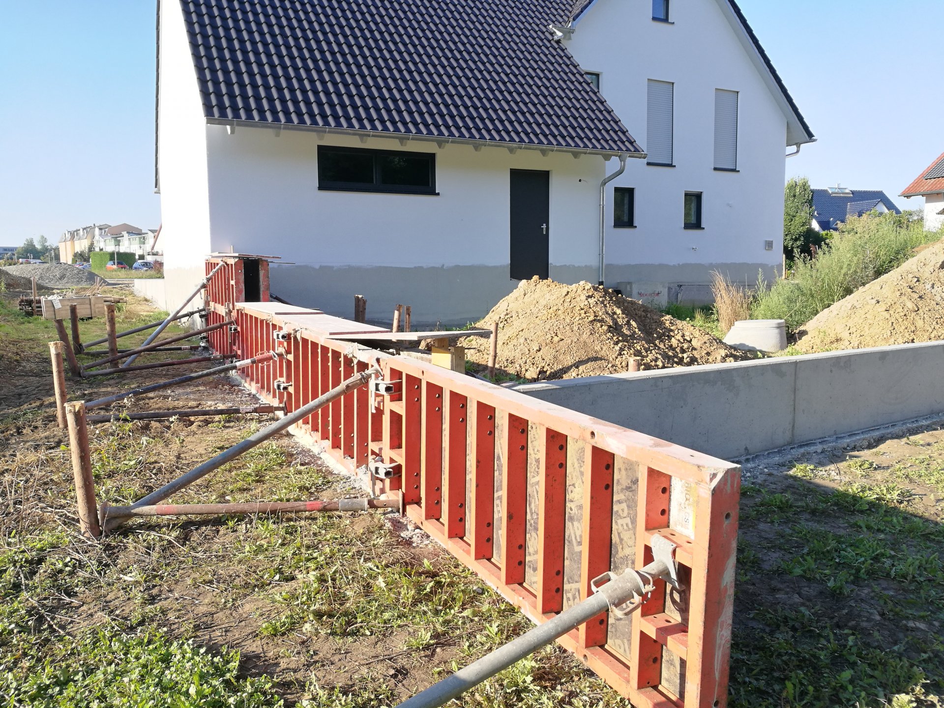

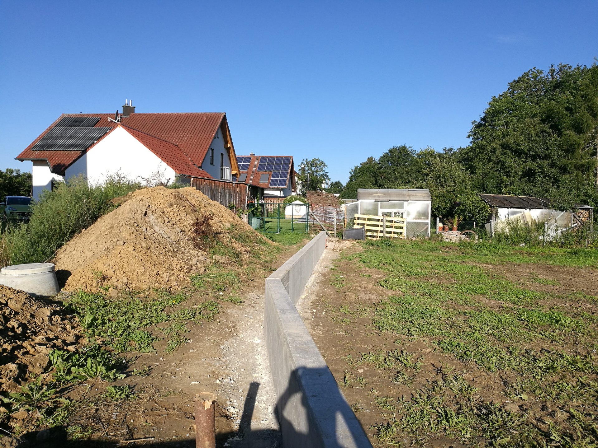

    wir wollen auf unserer bestehenden Gartenmauer (betoniert, 20 cm stark, Fundamenttiefe 90 cm) einen Doppelstabmattenzaun und ein Gartentor (2-flüglig) montieren. Soweit so gut. Für den Zaun gibt es entsprechende Pfosten bzw. Standfüße für die Pfosten.
    Zum eigentlichen Problem:
    Wir haben die Gartenmauer auf eine Länge von 2,60 tiefer betoniert um eine Einfahrt auf der Rückseite des Grundstücks zu ermöglichen. Leider habe ich nur Tore mit Pfosten zum Einbetonieren gefunden. Hierzu ist es leider zu spät. Die Mauer wurde vor 2 Jahren während des Hausbaus betoniert. Leider hatte ich damals keine Zeit für eine gründliche Recherche :-\
    Mein spontaner Gedanke wäre: Senkrechte Kernlochbohrung in die Mauer und dann die Torpfosten setzten und das Kernloch ausgießen. Macht das Sinn bzw. habt ihr bessere Ideen/Vorschläge?

    @PDD: zeig mal Bilder von der Mauer. Wie wurde diese ausgeführt? Bewehrung?
  10. PDD
    PDD
    03.01.2021
    Die Mauer wurde auf ein Fundament mit einer Tiefe von 90 cm und einer Breite von (glaube ich) 40 cm gestellt. Die Mauer selber ist ca. 80 cm hoch und 20 cm breit. Als Bewehrung wurde sowohl im Fundament als auch in der Mauer zwei Baustahlmatten mit entsprechender Schlage als Abstandshalter verwendet. Die Bewehrung des Fundaments und der Mauer wurden verbunden (Drilldraht).
