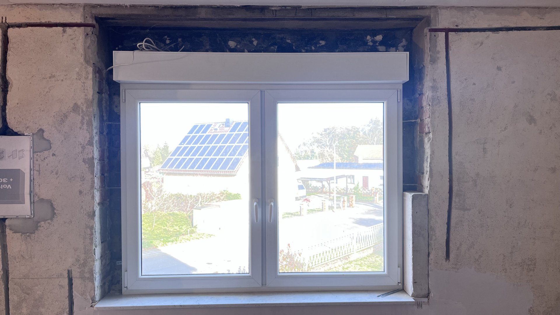

    Liebe Forenmitglieder,
    Ich habe mich extra angemeldet weil ich seit ein paar Tagen Rat suche. Ich hab in meinem Hausumbauprojekt eine kleine Herausforderung. In einem Haus aus den 60er Jahren wurden neue Fenster eingesetzt und vom Fensterbauer an den Seiten mit Bauschaum ausgefüllt. Aufgrund eines Tipps habe ich diesen entfernt und plane dort lieber Gasbetonsteine einzusetzen (Beispiel rechts auf dem Bild) bis hoch auf die Höhe des ehemaligen großen Rolladenkastens.
    Und dort liegt meine Herausforderung. Wie würdet ihr den oberen Teil fachgerecht auskoffern? Die erste Idee war Steinwolle und eine Fermacellplatte aber da weiß man nie was dahinter passiert oder doch eher Gasbetonsturz + Steine? Oder eine ganz andere Lösung - ich bin für alle Tipps dankbar

    Das Foto ist irgendwie nicht da. Bin echt gespannt was da zu sehen ist.
  4. #4 ChristianBr90, 24.11.2022
    ChristianBr90
    ChristianBr90
    24.11.2022
    Sorry jetzt sollte es gehen

    Es gibt gedämmte Flachfertigstürze. Den kannst du ja dann rechts und links auf die Steine auflegen. Der muss ja nur sich selbst tragen.
    Bin recht erstaunt, dass man so ein Fenster einbaut, aber das tut ja nichts (mehr) zur Sache.
    Steht das Fenster eigentlich auf der Fensterbank?

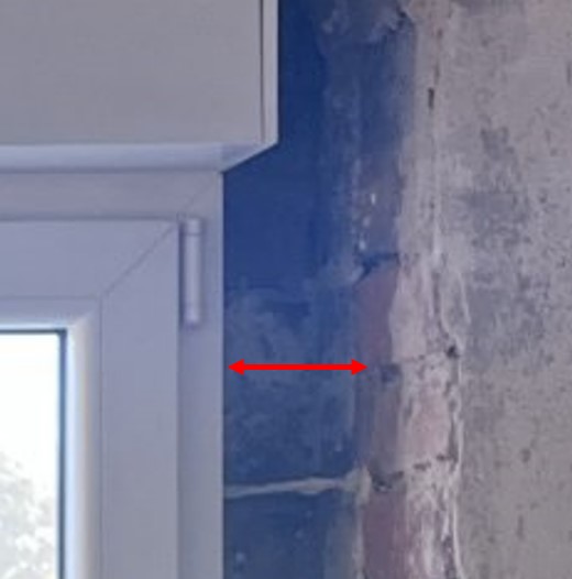

  18. profil
    profil
    09.01.2011
    2.123
    975
    Tischlermeister
    Lauterbach
    Befestigung: Max. Abstand zwischen Blendrahmen und Wand (Leibung) von ca. 3cm ist eingehalten? :shades
