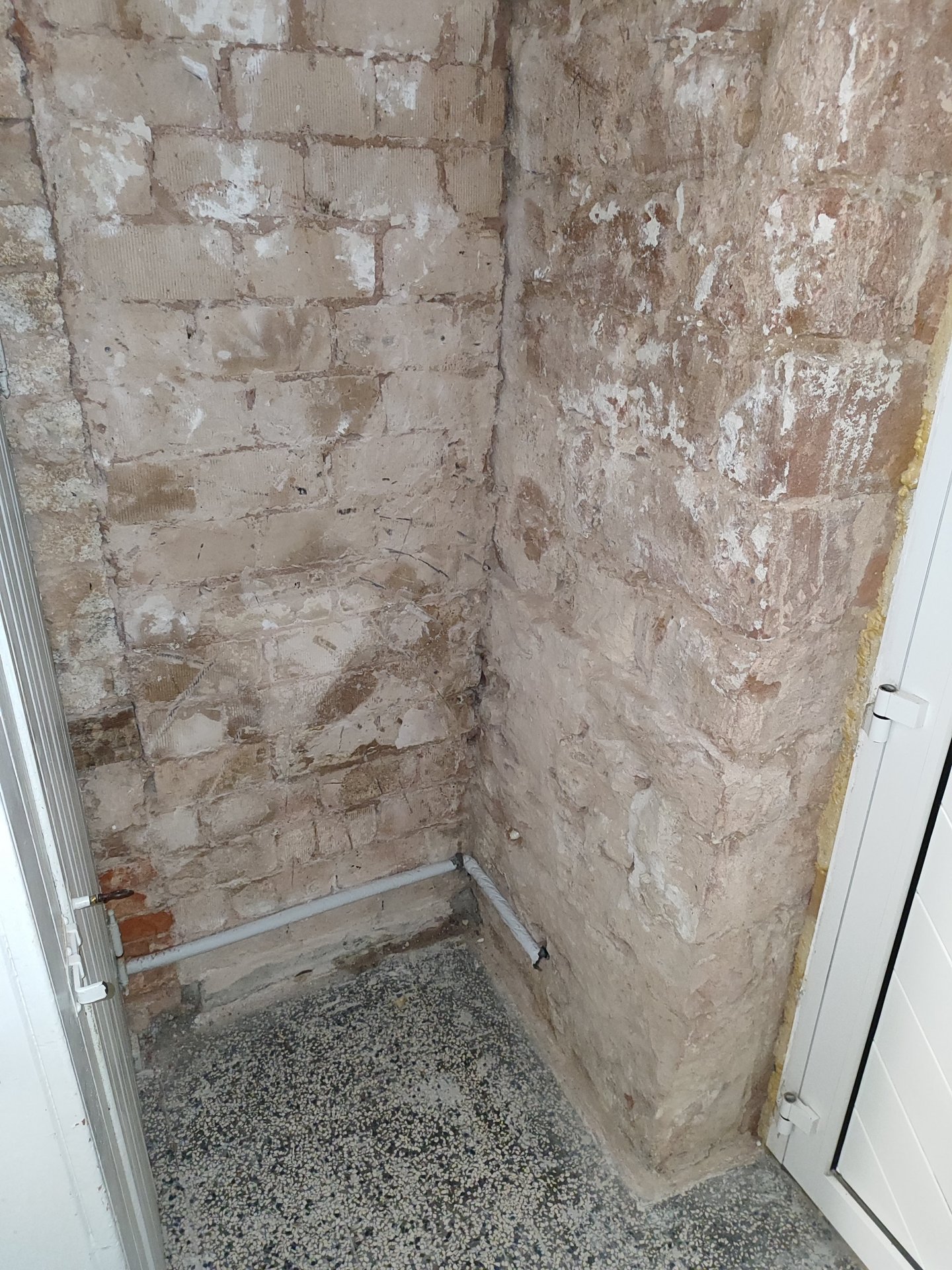

    ich benötige einen Lösungsvorschlag um eine Außenwand aus Bruchstein zu verblenden oder zu verputzen.
    Die Wand war bisher mit Gipskarton verblendet. Diese Lösung war eher schlecht, da es sich ja um zum Teil um eine Außenwand handelt. Es roch muffig und die Platten waren mittlerweile feucht. Es handelt sich um den kältesten Punkt im Flur. Direkt links geht es zum Keller runter. Oder wäre Trockenbau doch irgendwie möglich?
    Verputzen würde Unmengen an Putz erfordern, da ab ca. 1m Höhe ein keiner Versatz ist. Außerdem muss das Stück Wasserleitung irgendwie verschwinden.
    Eine Möglichkeit wäre vielleicht noch mit Porenbeton (5cm) eine Wand davor zu setzen. Neben der Haustür fehlt hier aber wieder der Platz.
    Was würdet ihr empfehlen um dauerhaft Ruhe zu haben?
  2. #2 Wistful9588, 01.02.2024
    Wistful9588
    Wistful9588
    03.11.2023
    85
    21
    So, die Sache wird wohl doch auf Verputzen rauslaufen.
    Ich würde dann mit LUP222 in mehreren Schichten verputzen und Hinzunahme von Schnellputzleisten.
    Was gibt es sonst noch zu beachten? Reicht es mit Tiefgrund den Untergrund vorzubereiten?
    Die Wasserleitung einfach im Putz verschwinden lassen? Bei der Haustür direkt anputzen?
