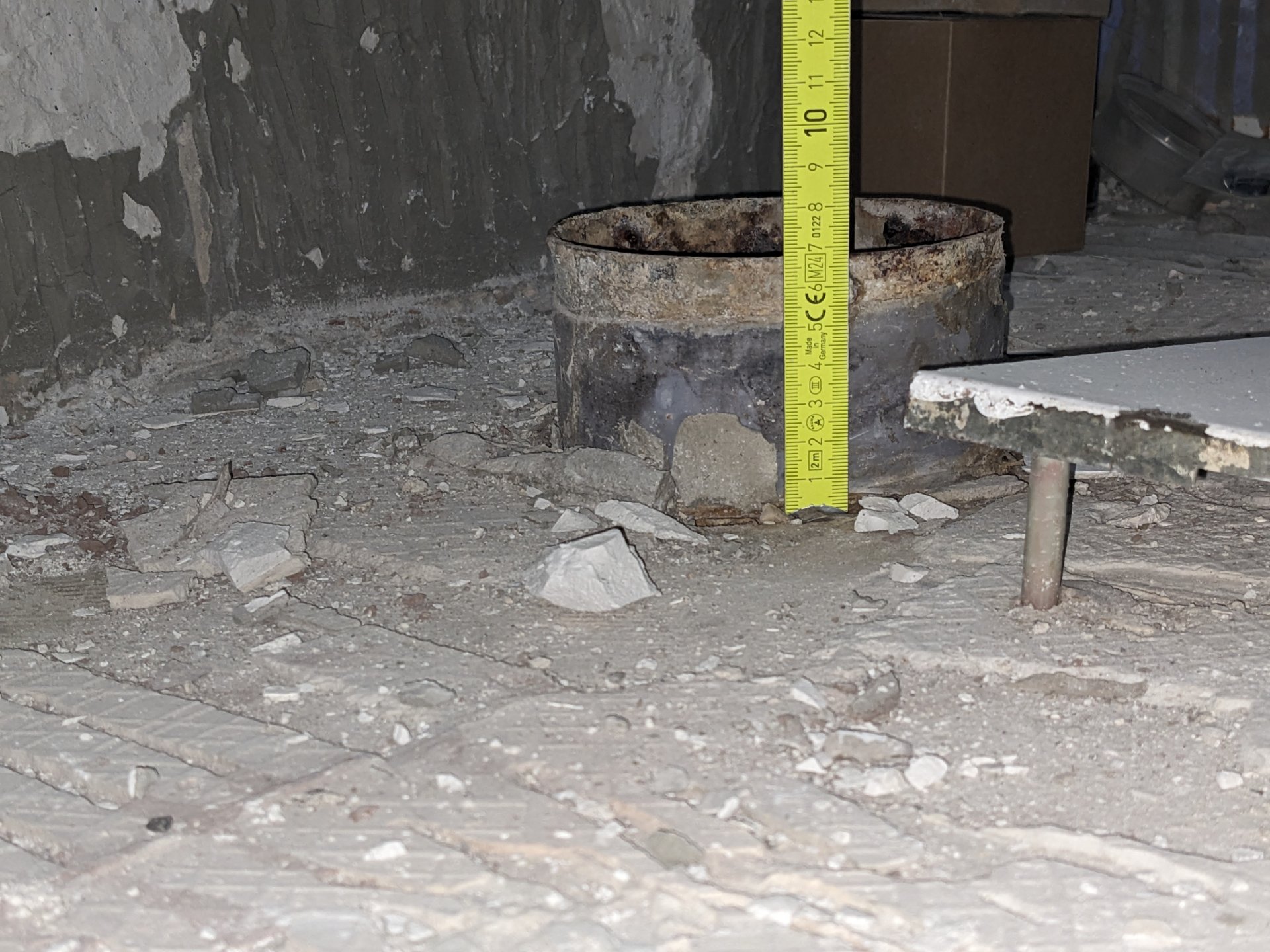

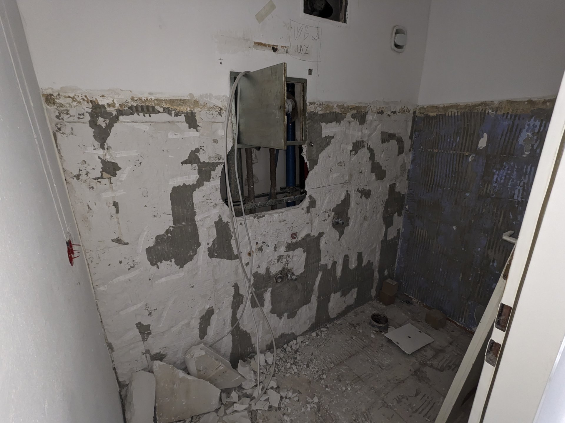

    wir sanieren gerade eine Hochhauswohnung die wir erworben haben.
    Es gab ein kleines Bad mit Badewanne und Waschbecken 2,15*1,85m und eine noch kleinere Toilette. Beides musste dringend neu gemacht werden.
    Der große Wunsch meiner Frau dabei: Eine zweite Toilette!

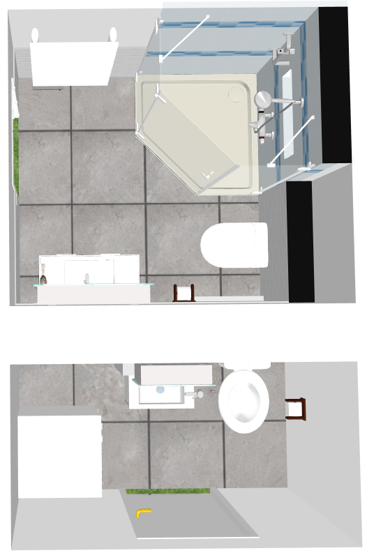

    Zwischen den beiden Bädern liegt eine Installationswand. Eine Veranschaulichung hängt unten an.
    Lässt sich machen sagte der Generalsanierer. Nun da der Abbruch erfolgt ist, kommen einige Einschränkungen.
    Das Abflussrohr der Badewanne ist DN 50, rüberlegen zum Fallrohr im Boden des WC würde erfordern, das Standklo, dass dort installiert wird aufzuthronen. Also schlug der Generalsanierer vor ein Saniwall, also ein WC mit Hebeanlage, zu installieren um so das DN 50 Rohr nutzen zu können. Die Dusche könne man daran anschließen.
    Rechts im Bad ist eine 20cm Vorwand geplant.
    Hierzu nun ein paar Fragen von denen gerne einzelne rausgepickt werden dürfen:
    1. Ist die Lösung so die sinnvollste, oder gibt es bessere Ideen? Ich bin leicht skeptisch etwas so grundlegendes wie das WC von Elektronik abhängig zu machen.
    2. Wäre ein nötiger Sockel für das Stand-WC gar nicht so schlimm? Kriegt man die Leitung dann an den Vorhandenen vorbeigeführt? (Siehe Video)
    3. In den technischen Daten von Saniwall steht etwas von Tmax 35°C, das macht mit Sorgen, da Duschwasser das gerne überschreitet, oder bezieht sich das nur auf den Kaltwasseranschluss?
    In der Cloud gibt es Bilder und ein Video der Anschlüsse.
    Die Angaben zum Rohr können ignoriert werden, dazu eröffne ich noch ein separates Thema.

    Ich kann nur von Kleinsthebeanlagen dafür abraten, da man regelmäßige Wartungen braucht. Es ist eigentlich immer möglich ein WC in der Nähe anzuschließen. Es gibt Doppelabzweige. Ansonsten, wenn man über ein Stand WC mit Sockel nachdenkt, warum dann kein Vorwandelement ? Dort liegt der Abfluß 6 cm höher.
    Kannst du hilfreiche Bilder vor Ort machen ?

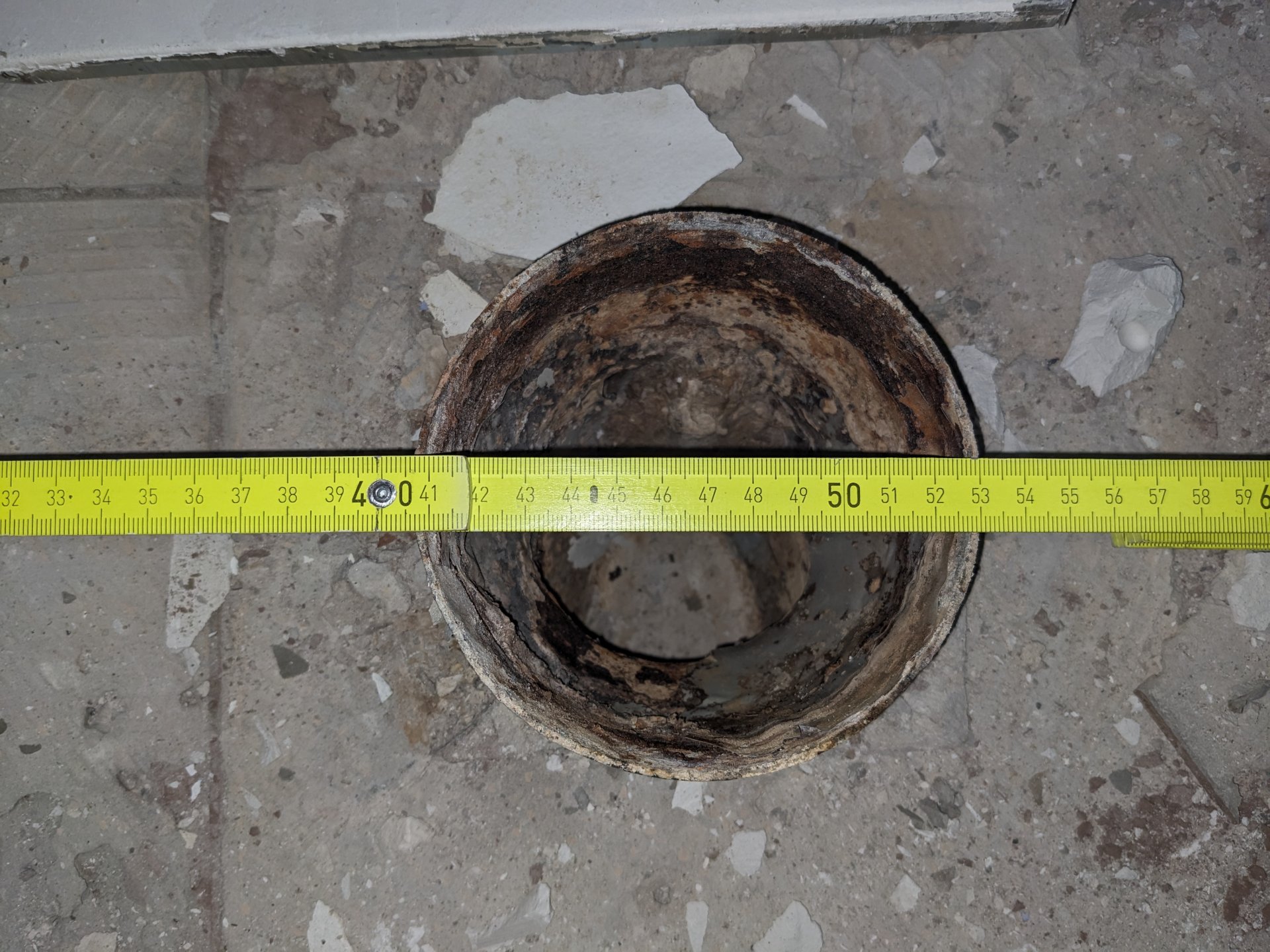

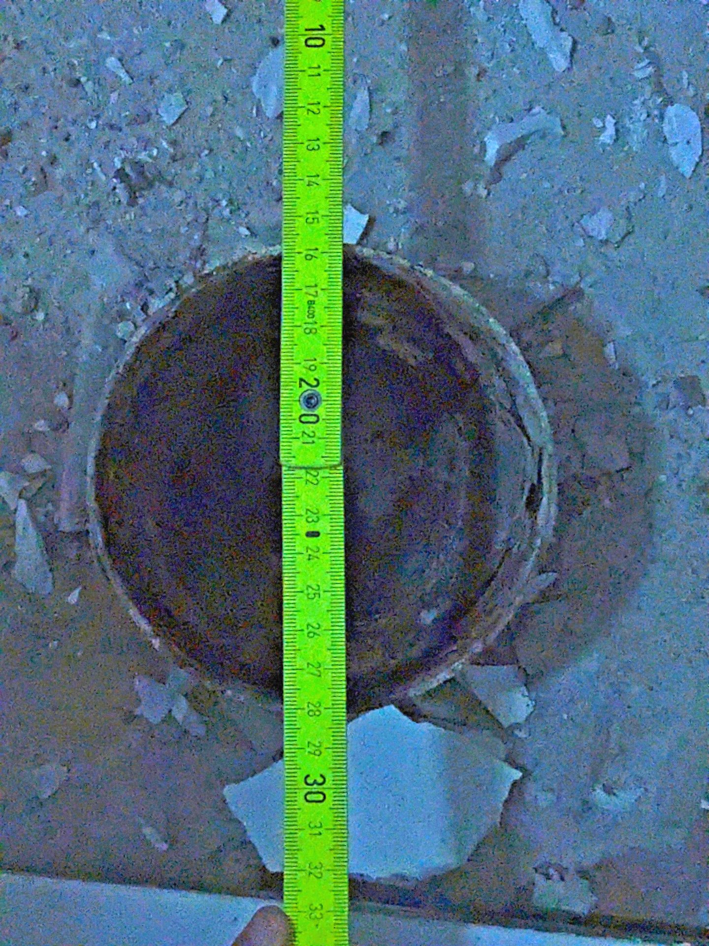

    Der Anschluss ans zweite WC ist schon möglich, aber in meinen Augen schwierig. Andererseits kenne ich mich nicht aus und lasse mich gerne eines besseren belehren. Der Sockel ist leider auch schon fast wieder verworfen, dann der passt auch nicht gut hinter die Tür ins kleine Bad. Und er müsste ja mindestens ca 15 hoch sein für ein Y-Stück zwischen Abfluss vom Klo und dem Rohr im Boden.
    Weshalb kein Vorwandelement? Weil das Abflussrohr bei 28cm Entfernung von der Wand aufhört. Das Klo hat aber nur 1,15m von Wand zu Wand. Zieht man da 30cm Vorwand ab, dann noch das WC, dann ist man mit den Knien an der gegenüberliegenden Wand, wenn man sich drauf hockt. Die 41-53cm Entfernung misst man von der Wand rechts im Bild am Anfang vom Thread.
    Im "großen" Bad ist eine Vorwand vorgesehen, die schwarz markierte im Bild. 20cm dick.
    In der Cloud ist ein Video das beide Bäder zeigt, da kannst du dir einen guten räumlichen Eindruck machen.
    Falls du noch konkrete Bilder brauchst schaue ich gern morgen nochmal bei der Baustelle vorbei.
