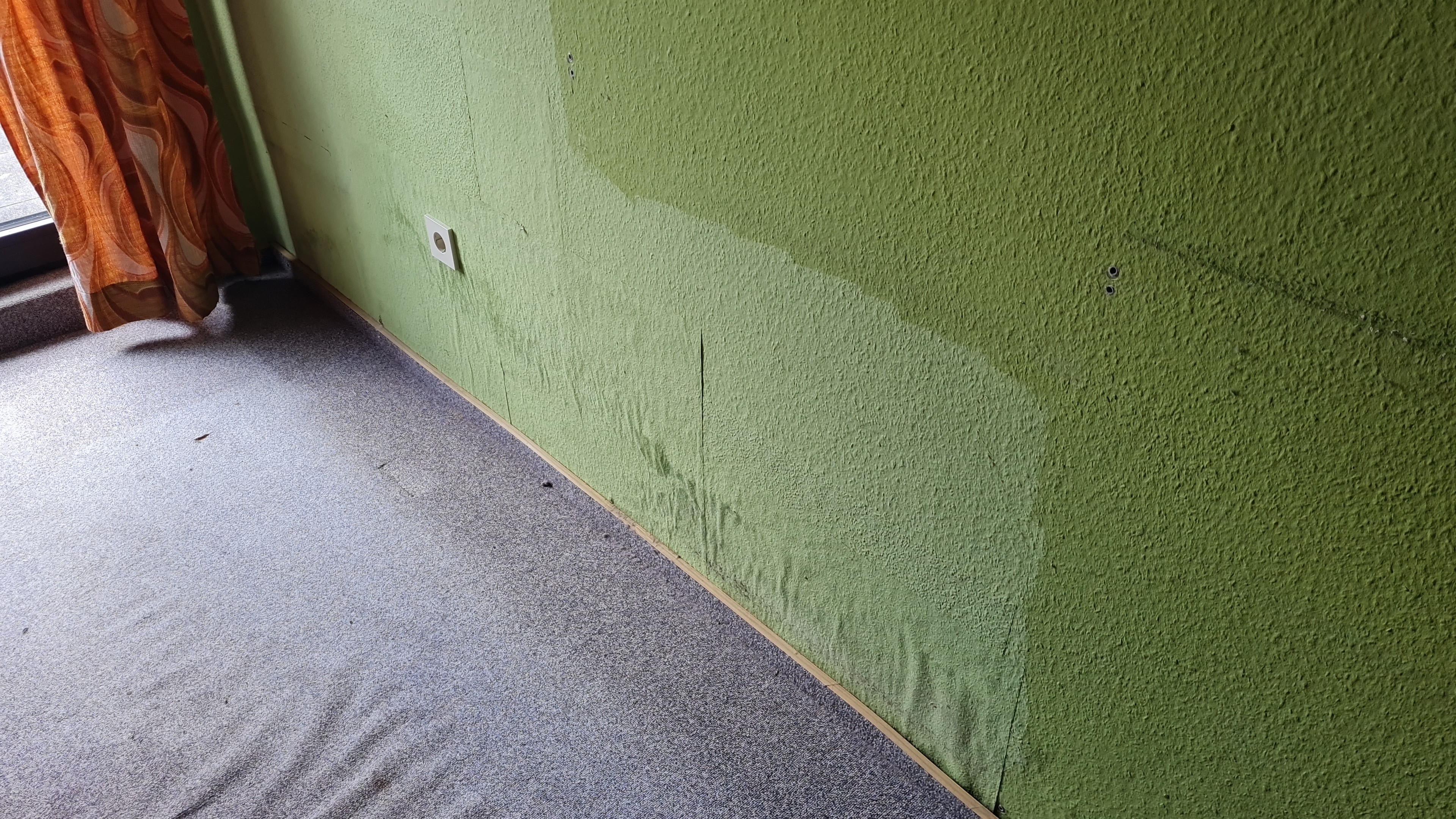

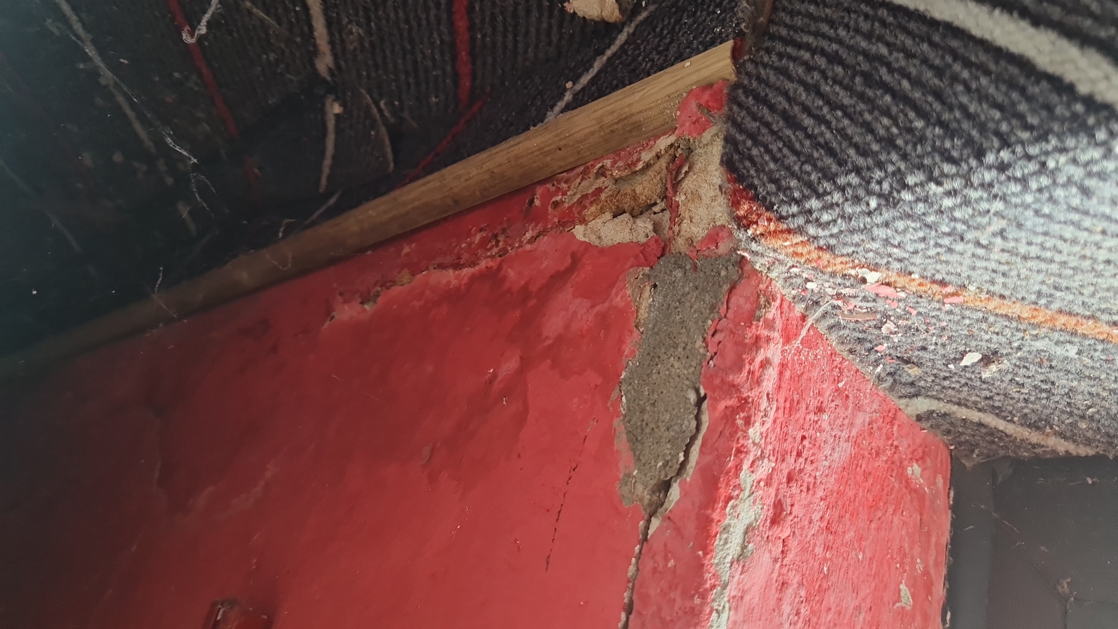

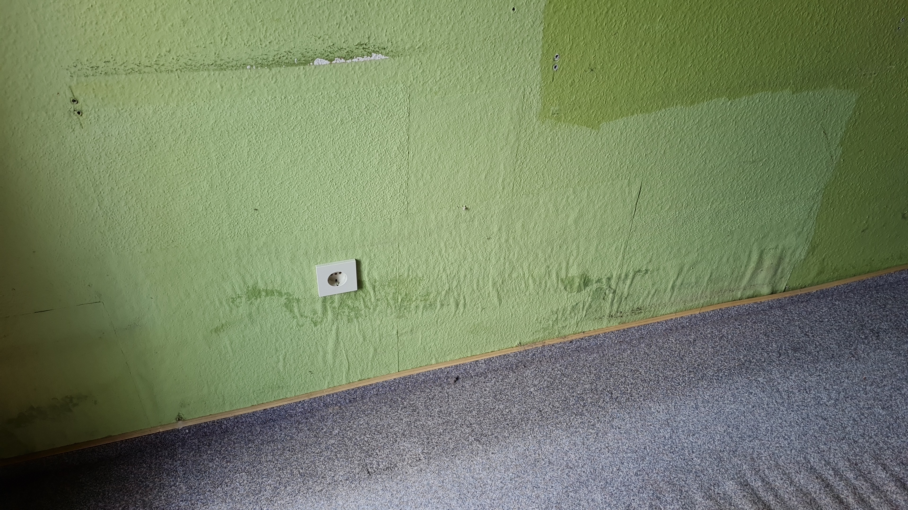

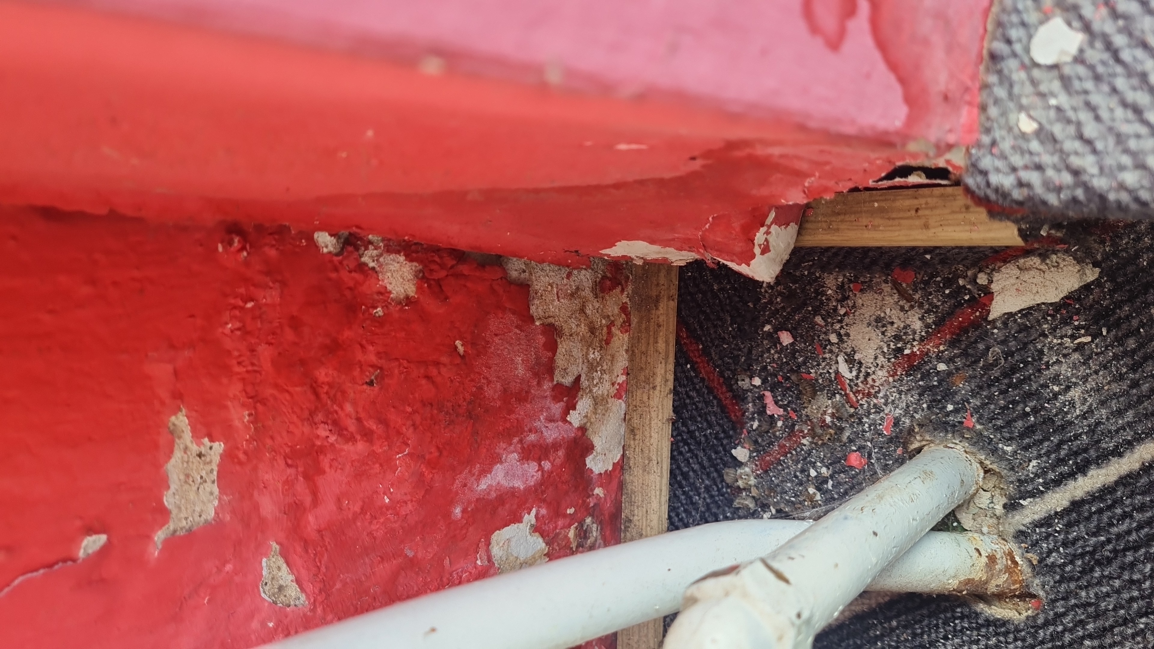

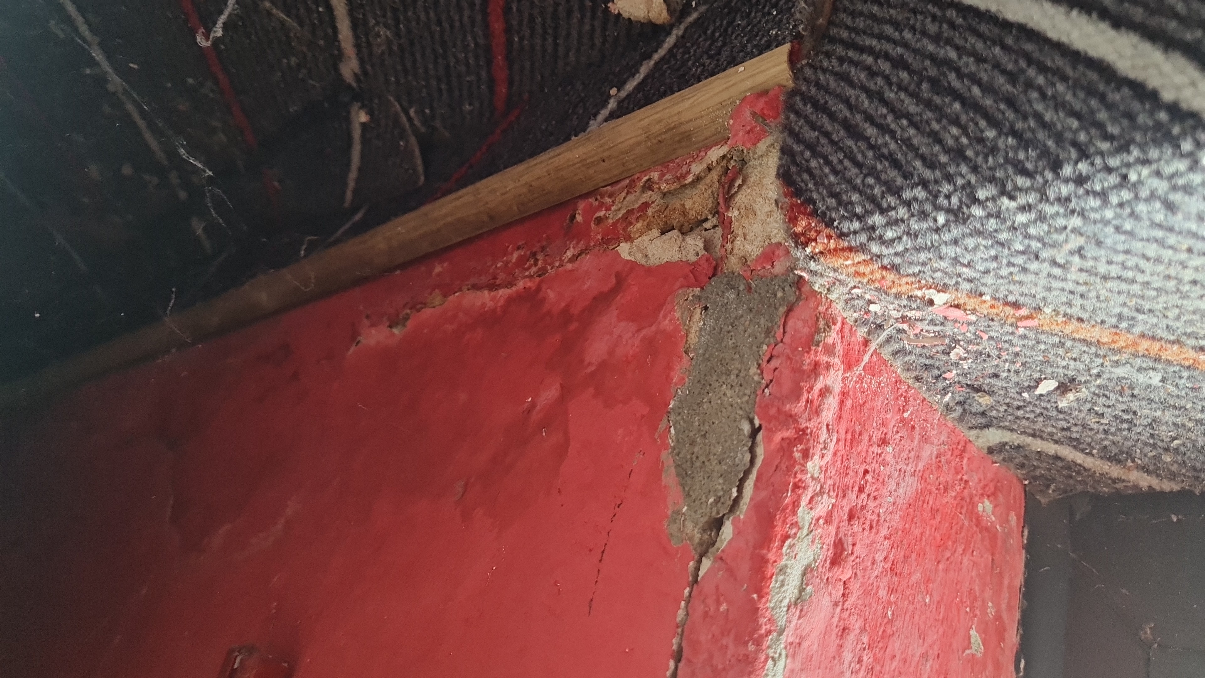

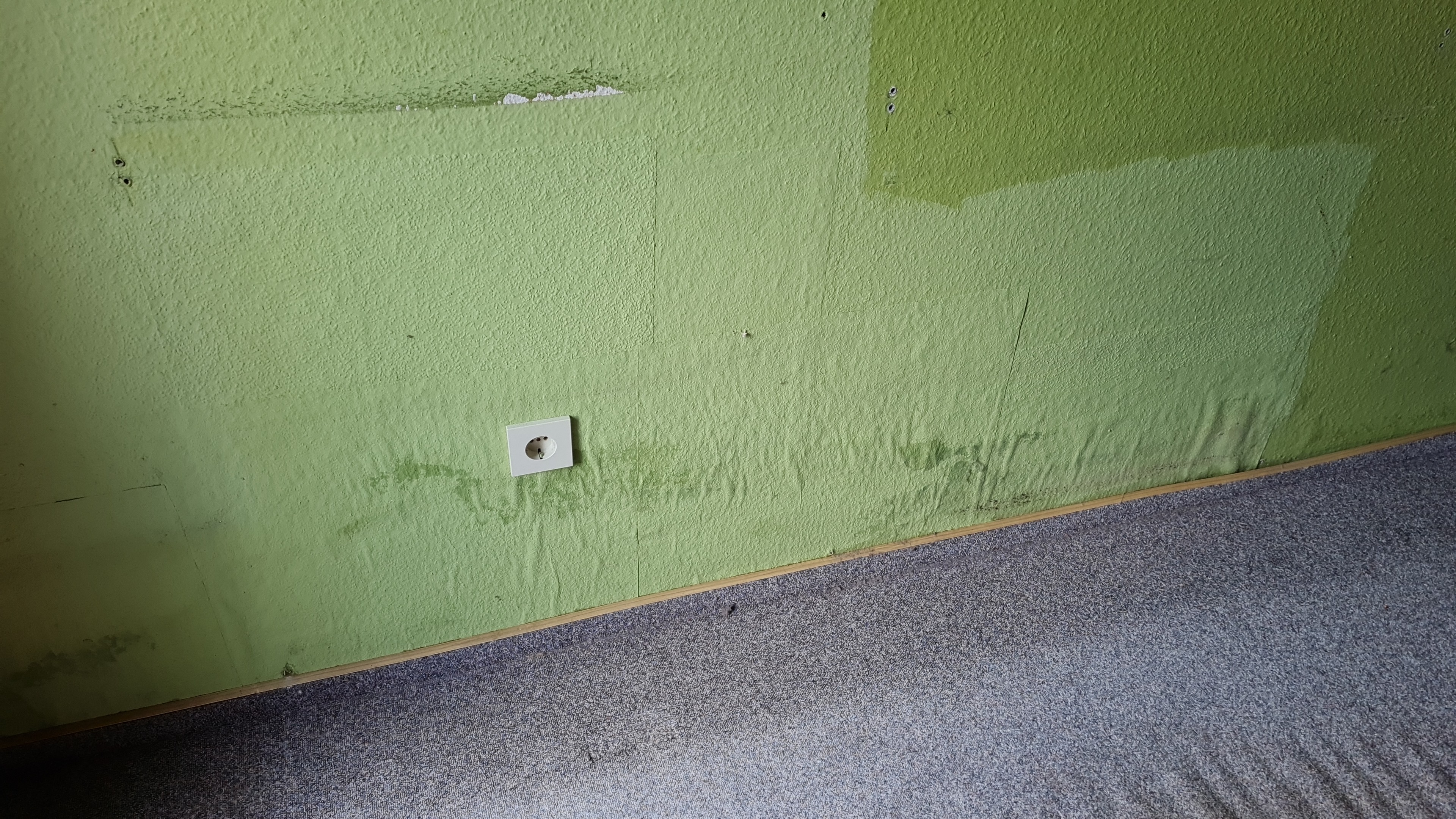

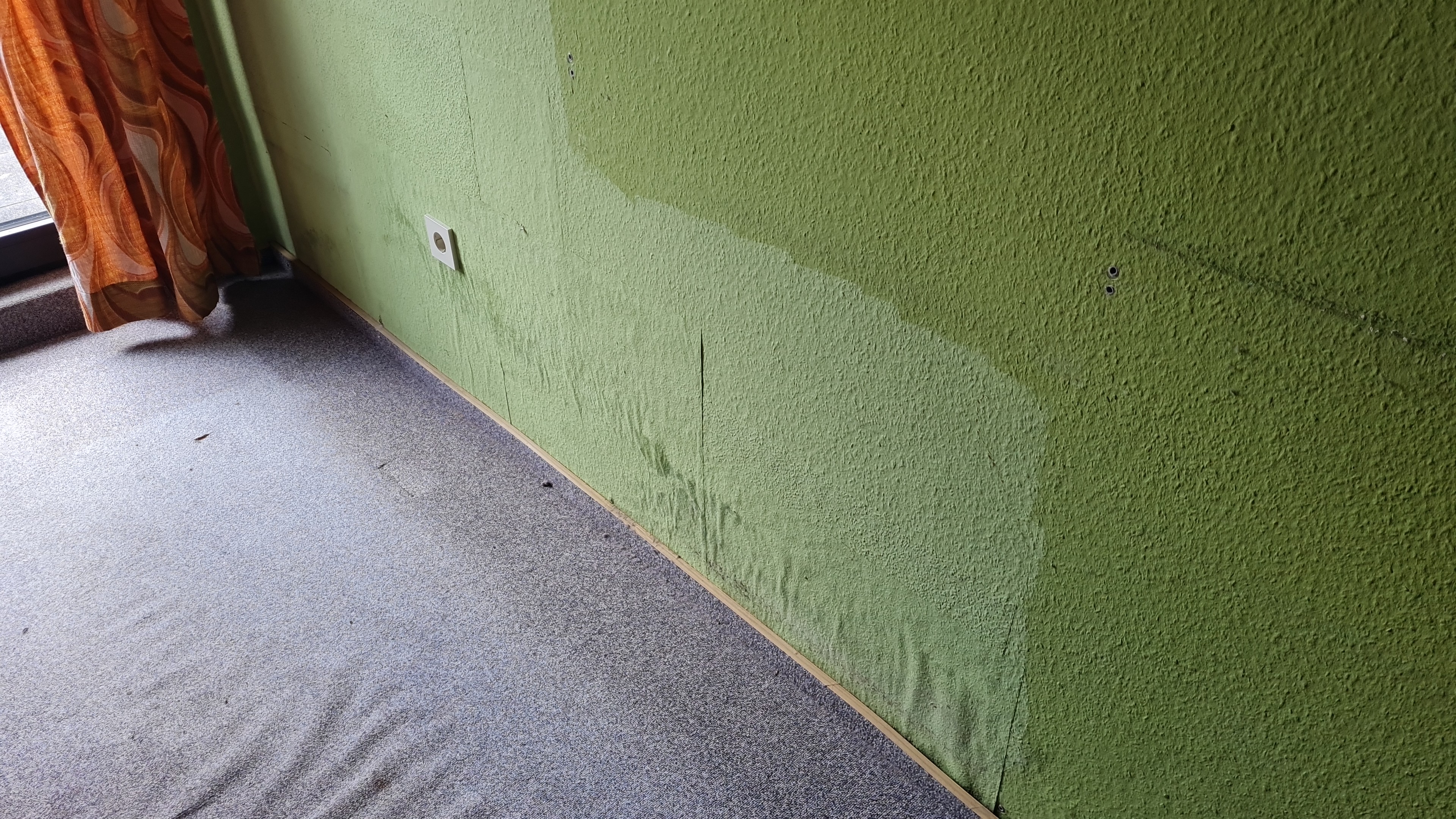

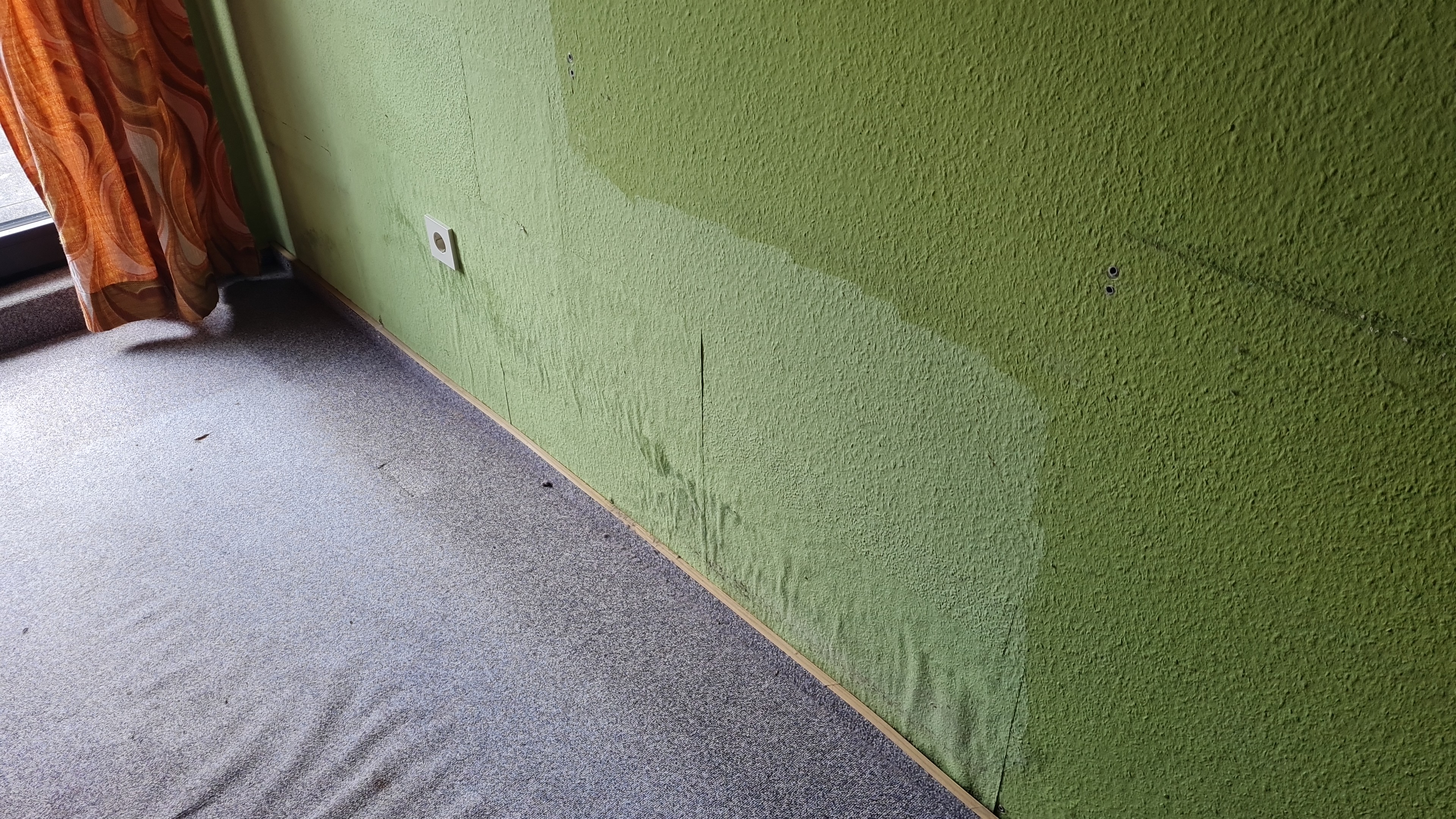

    Guten Tag, bei dem Haus, dass wir uns kaufen wollen, ist vor unserem letzten Vor Ort Termin ein ziemlicher Starkregen heruntergekommen. Vor Ort mussten wir dann feststellen, dass aus der Ecke, über der die Loggia/ Dachterasse sich befindet, Wasser in das Wohnzimmer eindringt. Das Wasser ist dabei an den eingelassenen Balken herlanggewandert und von der Decke getropft. Man sieht, dass hier auch wohl nicht das erste Mal Wasser eingedrungen ist. Bei der ersten Besichtigung waren keine Wasserflecken zu sehen, die Ablagerungen aber schon. Das Haus wird schon eine Weile nicht mehr richtig bewohnt und gepflegt, dementsprechend sind die Dachrinnen bis zum Rand verschmutzt und Wasser wird kaum noch umgeleitet. Da wir uns wohl selbst um den Schaden kümmern werden müssen, würde ich gerne abschätzen, um welchen Betrag wir den Kaufpreis noch reduzieren müssten, um die Kosten zu decken, wenn wir das Ganze in Eigenleistung machen. Reicht es die Platten von der Terasse aufzunehmen und eine Bitumenschicht zu legen. Meist habe ich eher ein Abdichtungssystem gesehen, bei dem erst Abdichtendes Material aufgetragen wird und dann meist mehrere Schichten Material. Sollte man die Wand im Inneren trocken, was sollte man sich noch angucken? Gibt es irgendein Risiko mit der Hohlschicht. Wir wissen nicht wie lange dieser Schaden schon vor sich hin schleicht. Was ist mit der Decke, kann diese Schaden nehmen, sollte Stahlbeton sein. Ich gehe davon aus, dass die Balken nur zur Zierde sind. Mit welchen Kosten sollte man rechnen, wenn man den Balkon ordentlich abdichten möchte? Bonsufrage, sollte man dann direkt irgendeine Art Dämmung unterbringen, damit die Decke von Außen gedämmt ist? Was ist mit der Kopfseite? Was kostet eine Abdichtung circa wenn man das von einem Handwerker machen lässt (Dachdecker?)?

    Sowas kann man als Laie nicht selber machen. Dafür fehlt dir die Erfahrung. Die Loggia ist abgesoffen und muss bis auf den Boden abgerissen werden.
    Aus der Erfahrung heraus kann ich dir schon sagen, dass die Balkontüren auch ausgetauscht werden müssen. In der Regel sind diese im unteren Bereich und seitlich weggegammelt. Ich vermute mal die Loggia hat vielleicht so um die 9 - 10 m2 ? An Hand von diesem kleinen Bildausschnitt kann man den Arbeitsumfang nicht ermitteln. Aber ich vermute auch mal, dass die Fassaden in der Loggia auch neu gemacht werden müssen, wenn diese nicht verputzt sind.
    Du kannst bei der Größe der Loggia mal locker mit 8000 - 10000€ für den Dachdecker rechnen und dann noch mal Betrag X für neue Türen- und Fensterelemente.
    Bei den Türen ist zu beachten, dass diese so wie sie jetzt verbaut sind zu tief sind. Vor der Sanierung muss geprüft werden, wie dick die vorhanden Dämmung ist und wie stark die neue Dämmung werden muss / kann. Das muss gemeinsam vom Fensterbauer und Dachdecker vor Ort geprüft und festgemacht werden.

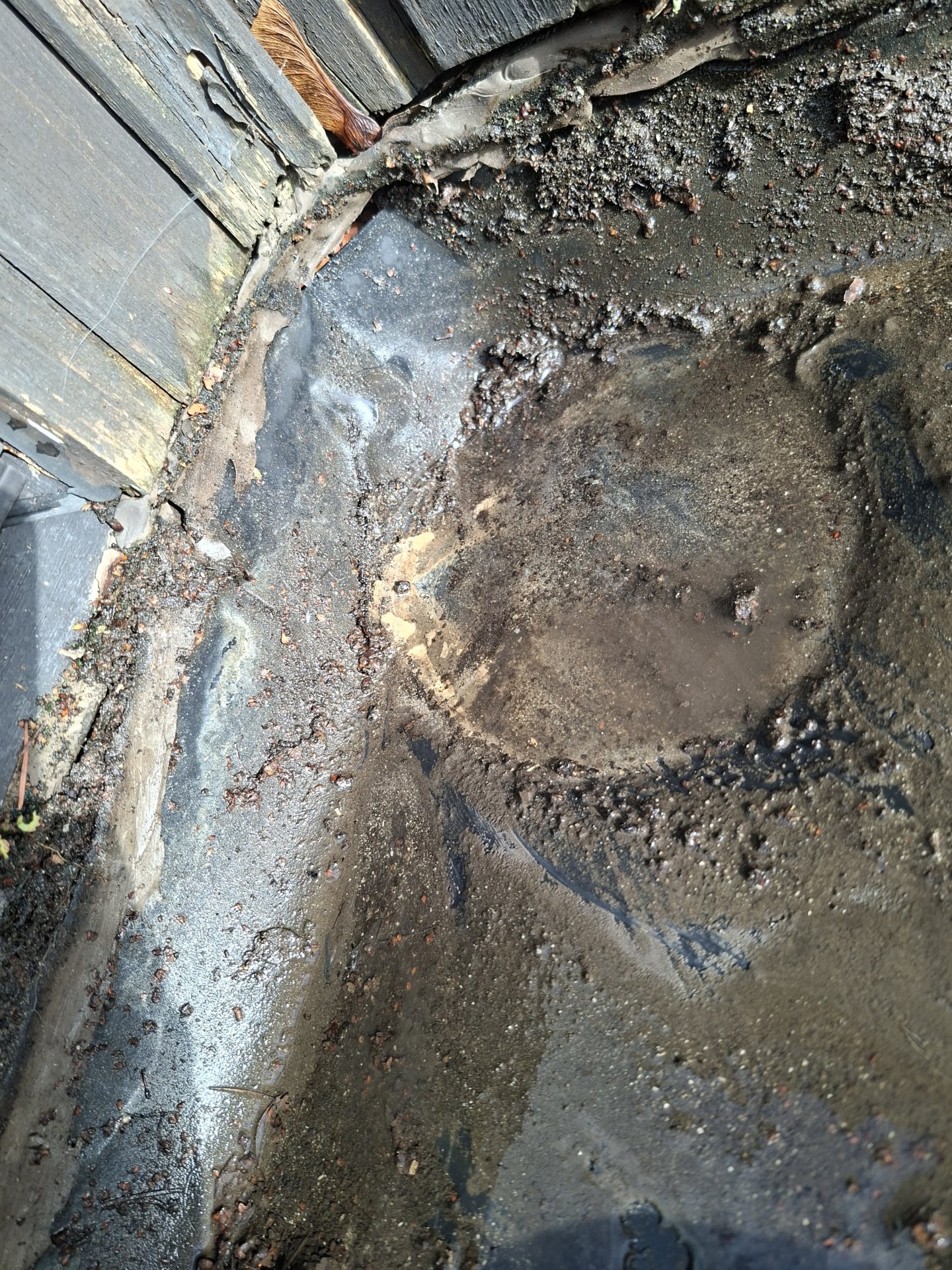

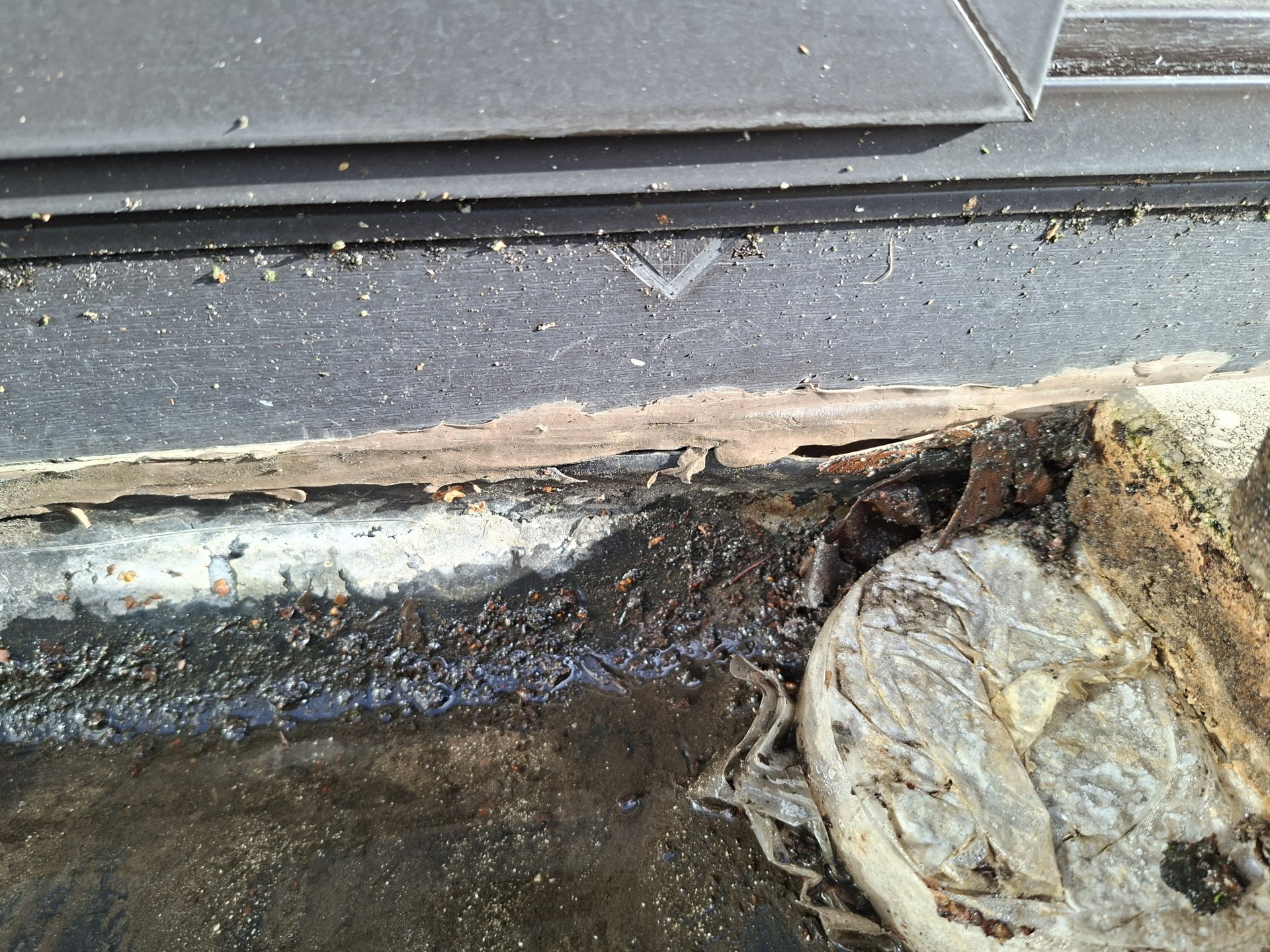

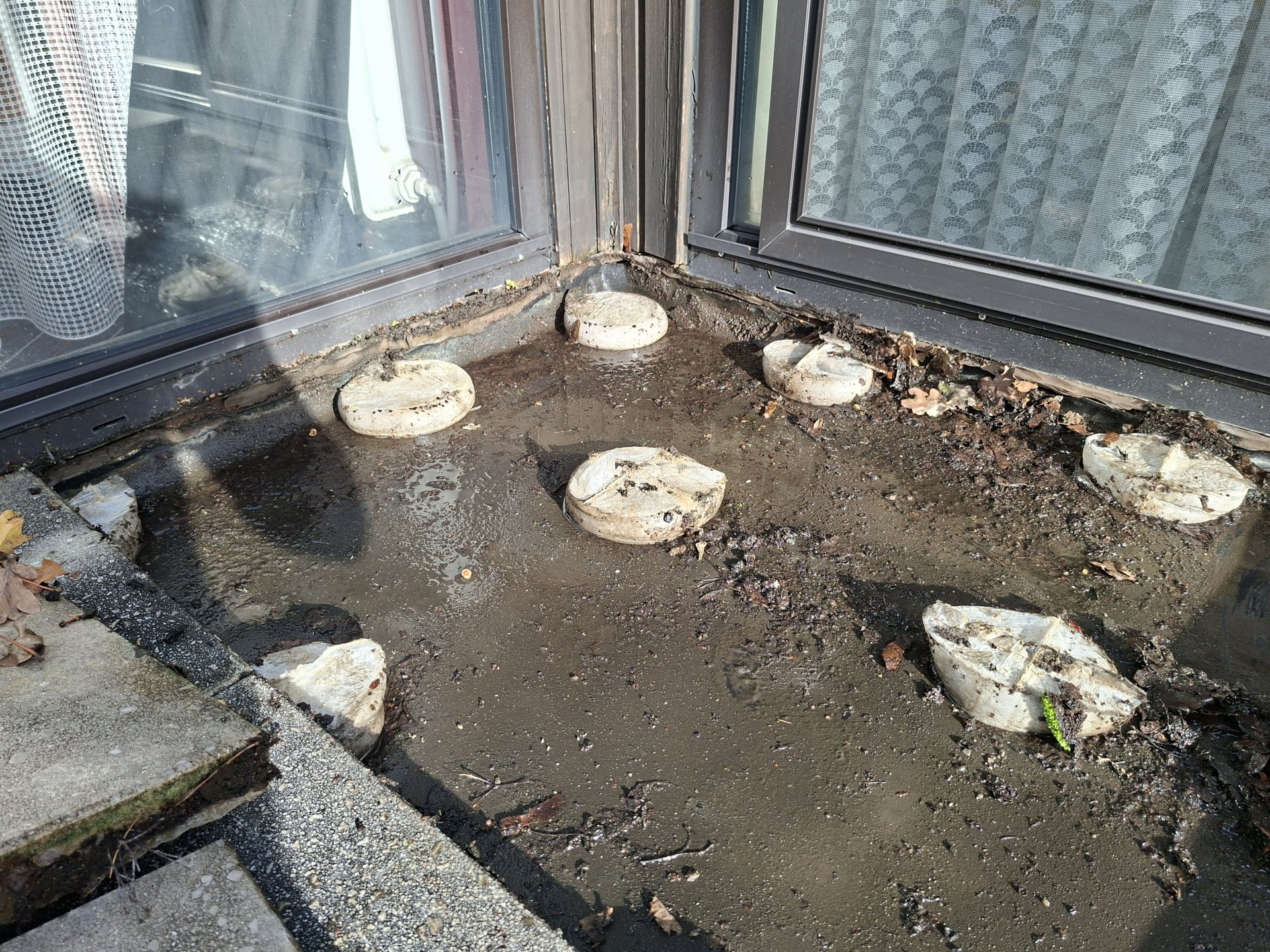

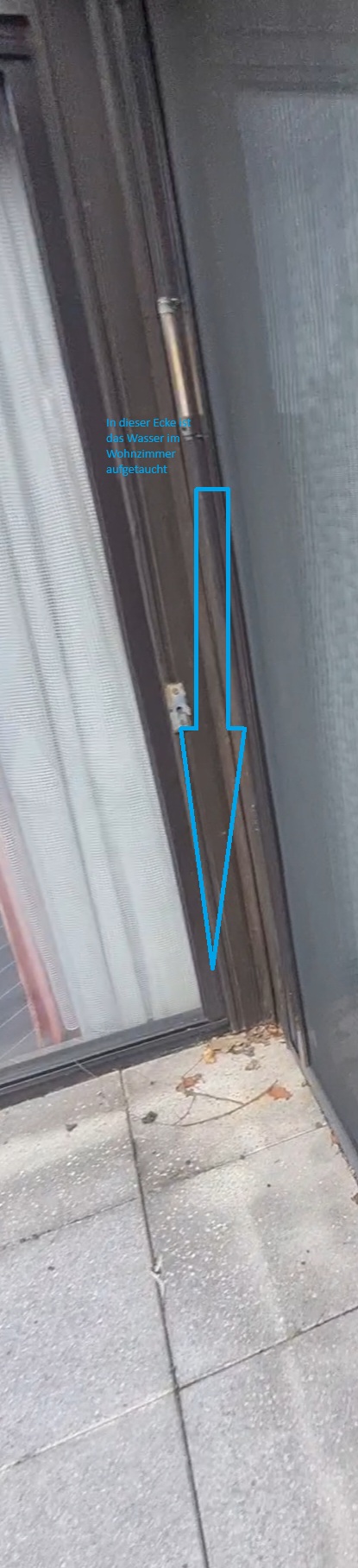

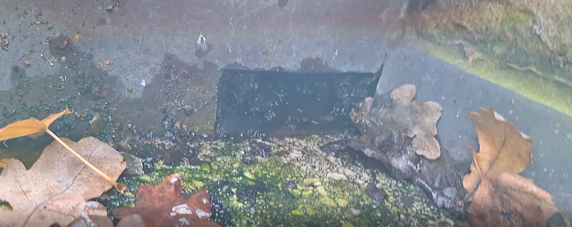

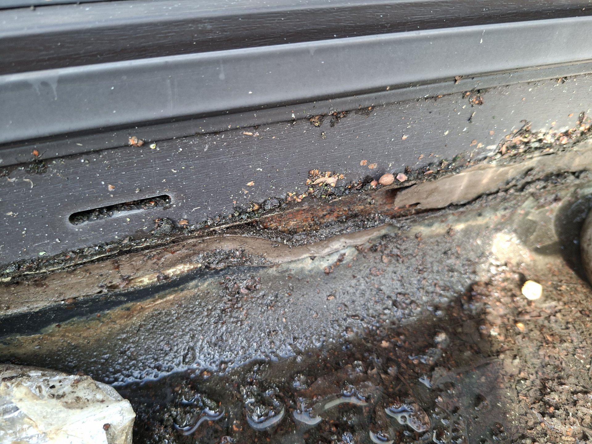

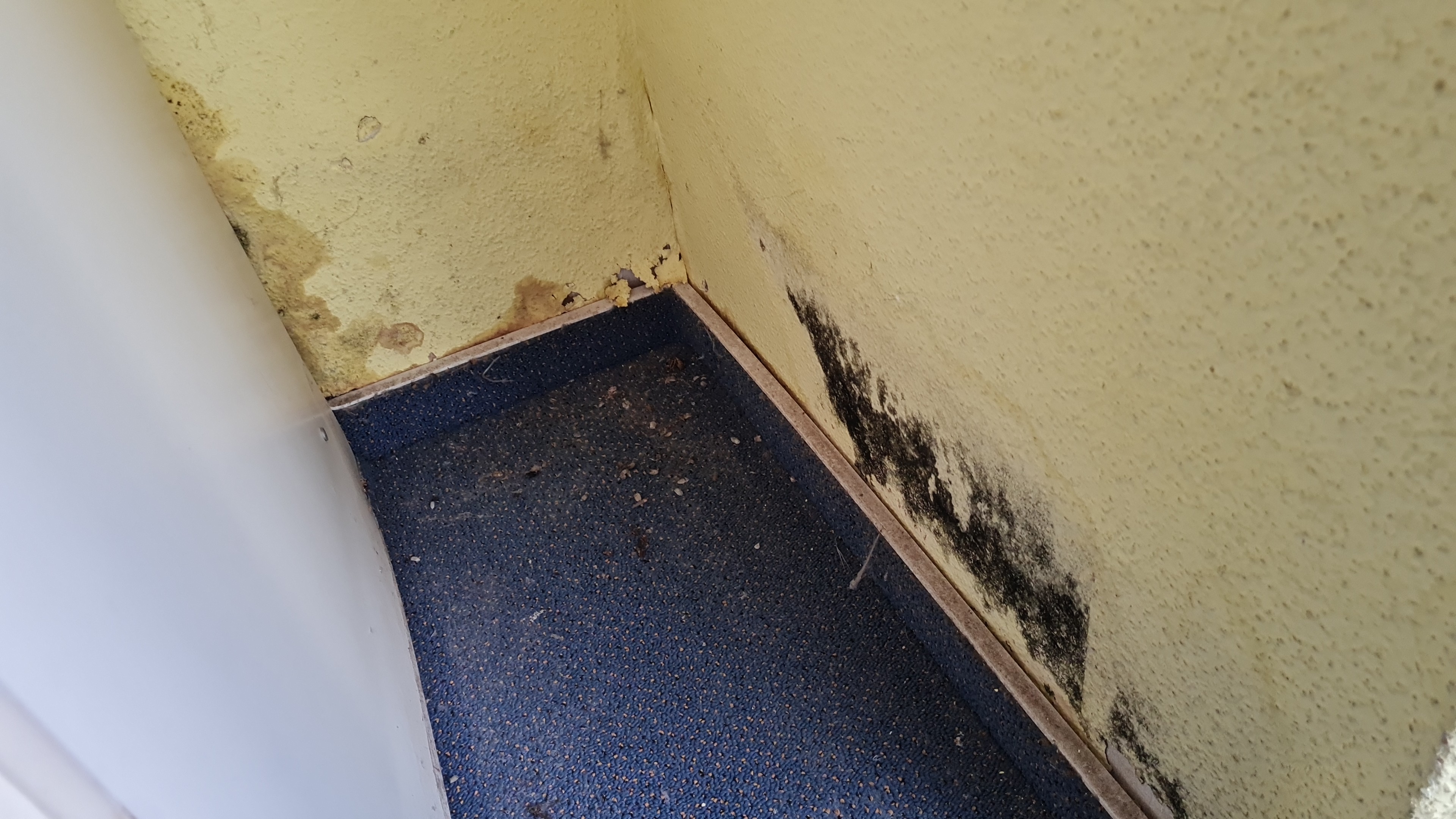

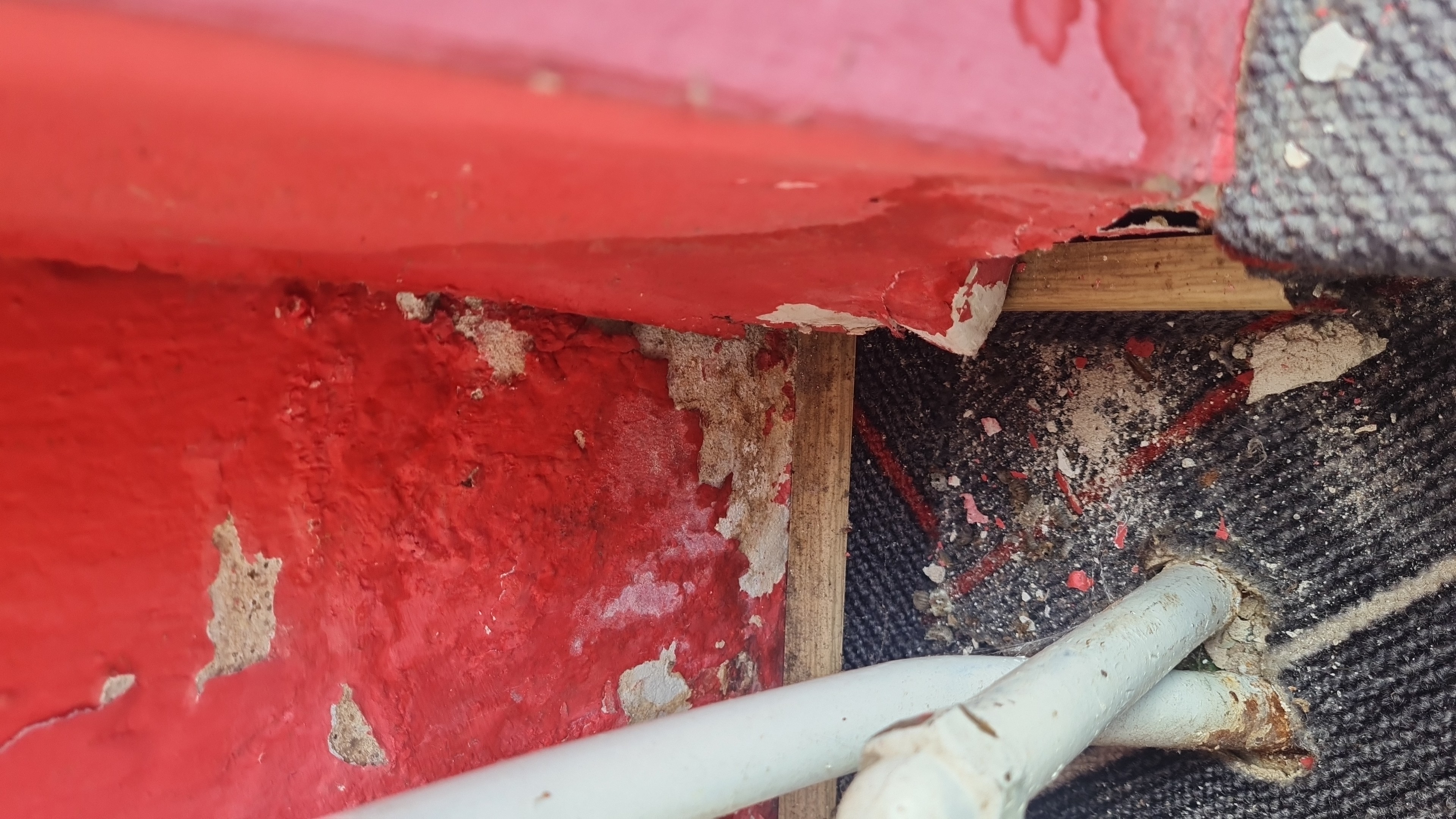

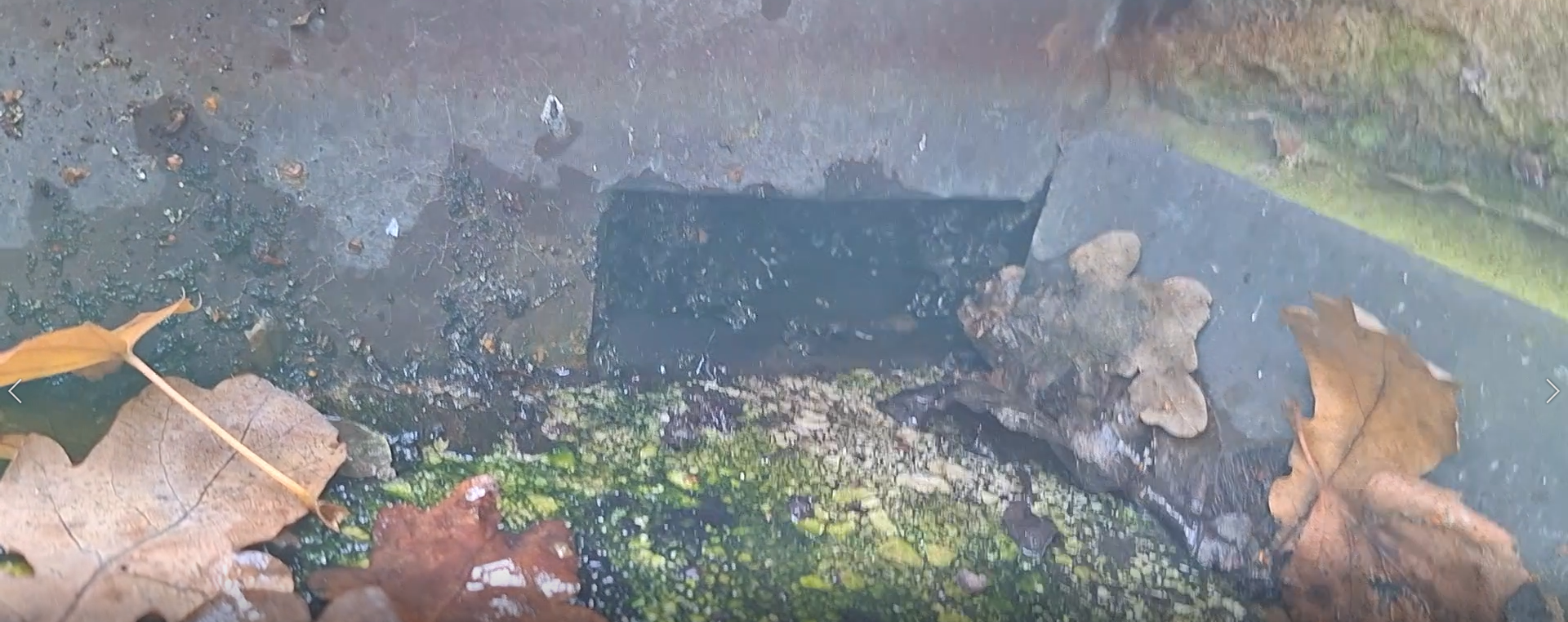

    Moin sorry für die lange Pause, ich hatte jetzt mal die Gelegenheit die Platten hochzunehmen. Was sofort auffällt ist, dass die Abdichtung zum Haus quasi nicht existent ist bzw nur durch Silikon und guten Glauben gehaltend wurde. Die Abdichtung besteht sonst aus einer schwarzen Wanne aus irgendeiner dicken Folie.
    Augenscheinlich war diese soweit ich es vorerst sehen konnte, nicht beschädigt. Aber das muss sie ja auch gar nicht sein, wenn Sie bei ausreichend regen einfach überläuft.
    Ich konnte keinen Ablauf entdecken, habe aber auch nur die Steine in der Ecke hochgenommen.
    Was ich noch finden konnte, war eine Art Notüberlauf in der Ecke, zur Dachrinne hin. Da habe ich mich aber gleich gefrage, soll der Überlauf für die Dachrinne sein oder für den Balkon. War aber eh egal, da die Dachrinne dermaßen vollsitzt mit Blättern und Kompost, dass da eh nichts mehr ablief.
    Das Konzept der Entwässerung des Balkons konnte ich nicht erkennen, da von außen kein Fallrohr zu sehen war. Dementsprechend bleibt also entweder das Wasser in der "Wanne" bis es verdunstet oder läuft über den "Notablauf" oder vieleicht auch gewollter ablauf in die Regenrinne, die ja verstopft ist. Also wenn aktuell genug Regen kommt läuft zum einen die Wann im Worst Case über richtung haus und auch Schlagregen dringt so ein.
    Der Notüberlauf liegt überigens auf höhe der Fliesen Oberseite. Ich schätze der Wannenrand liegt leicht darunter, wobei ich jetzt kein Gefälle untersucht habe , wenn es denn eins gibt.

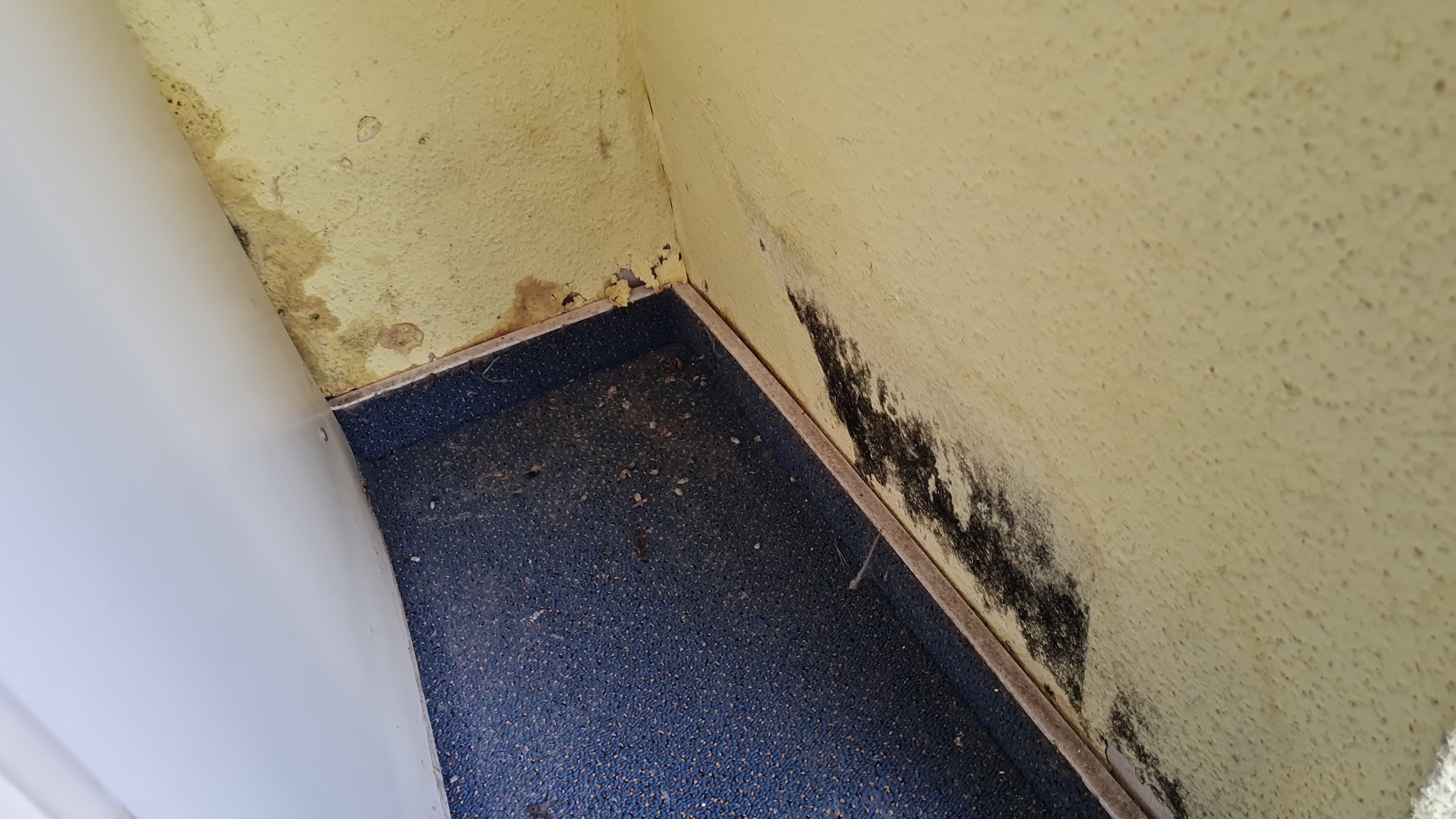

    Ach ja, das Wasser hat sich bei dem Regen in letzer Zeit auch schön auf den Innenwänden in den angrenzenden Räumen gezeigt. ich hoffe mal, dass wenn man den Balkon abdichtet, das Wasser auch wieder verschwindet.... langsam wirds mir echt zu viel... Als wir das heute gesehen haben, waren wir ziemlich schockiert im ersten Moment, weil wir nicht damit gerechnet haben, dass das Wasser so weit an der Wand ins Haus zieht. Zuvor bin ich bei der geflicketen Tapete immer davon ausgegangen, dass dort etwas Stand, was die Tapete beschädgit hat. Mittlweile weiß ich warum, das geflickt wurde...
    Bekomme ich den hausanschluss kurzfristig erst einmal irgendwie dicht ohne den ganzen Balkon abzudecken? Muss ich wohl die ganze Wanne entferne, damit ich das eingeschlossene Wasser weg bekomme?
    Ich denke den Holzrahmen um die Fenster muss ich in jedem Fall austauschen.
    Was ist mit den Innenräumen, muss der Putz neu?
    Schon krass wie viele Folgen eine schlechte Pflege und Pfusch hat.... 20251102_111245.jpg 20251102_111249.jpg 20251102_111253.jpg 20251102_111341.jpg
