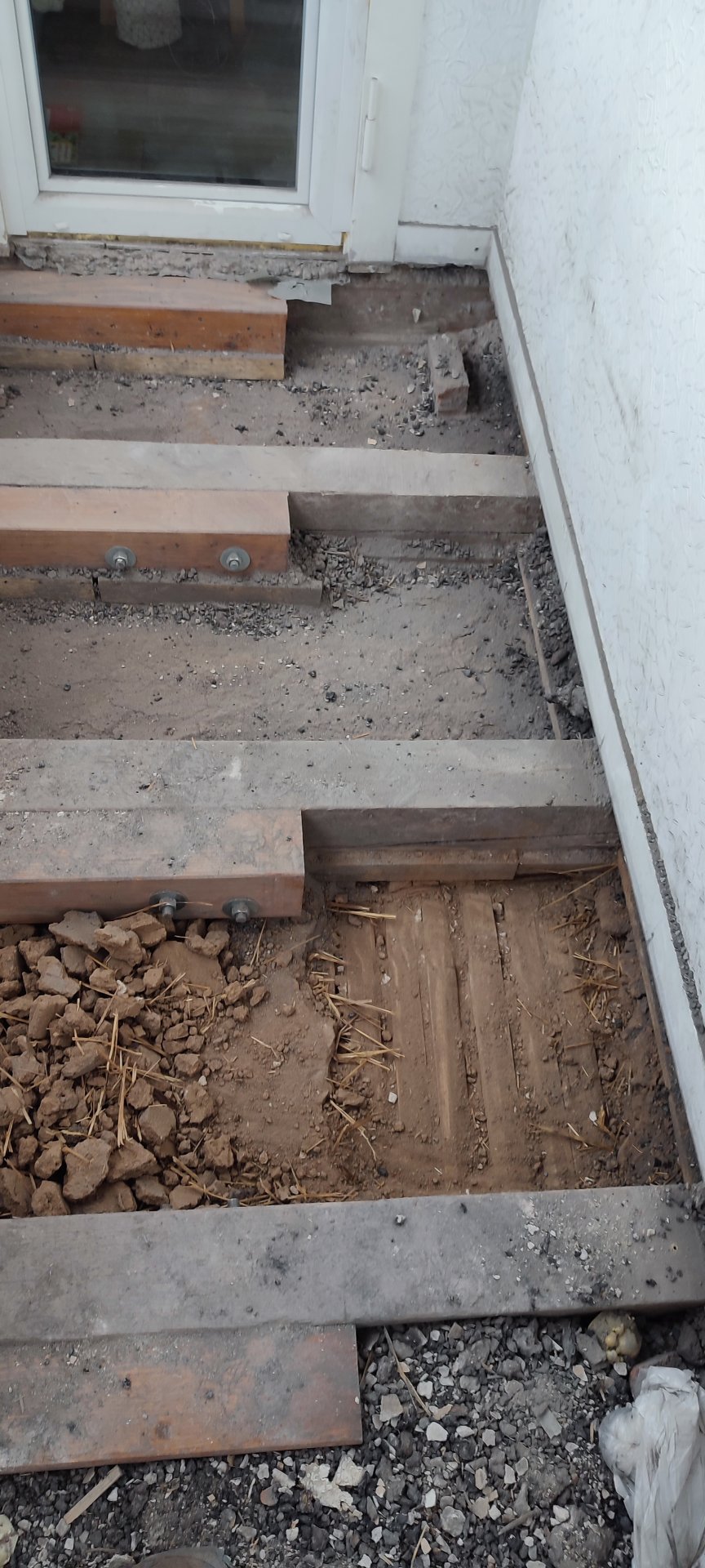

    Unten ein Bild vom Boden im Moment, muss natürlich noch richtig gesäubert werden.
    Unter der Schüttung ist noch eine Lehm Schicht, die würdes auch noch ein paar cm bringen.

    Du hast hier jetzt nach dem Foto ein Höhenproblem, hier brauchst du wirklich eine Dämmung die exzellente Werte vorweisen kann - ich würde hier im Minimum mit einer Vaku/Pu arbeiten, alle anderen Standard mit WLG 0,20 0,21 etc stellen dich vor Probleme, es muss ja keine von Linz.... sein Bachl St.Gobain Vario ...King... die Auswahl an Lieferanten ist da durchaus größer als vor einigen Jahren

    Die Dämmung kann über die Entwässerung der Terrassentür gehen, da an die Tür kein Regenwasser kommen wird, machen die Löcher dann einfach zu. Dann sind es 30 cm, denkst du dass ist zu wenig? Über Sparren sind ca. 10cm ohne Belüftung, allerdings kann ohne Belüftung die Feuchtigkeit aus den Baustoffen nicht entweichen?

    Maßgeblich ist der Bereich von OK Holz / Sparren / Balken bis zu deiner Austrittshöhe und das sind ca 10 cm , dort musst du fast alles unterbringen inkl deinen Belag eventuell UK / Stelzlager!
    Übrigens hast du die Frage nach der Befestigung des Balkons nicht beantwortet.....
    Diese Balkenlagen bleiben ja ...kommen noch welche dazu ....was willst dann dort rechnen - anteilig Holz/Dämmung nach ISO .....das ist nicht so zielführend, ich hatte dich auf Material hingewiesen wo es ausführbar ist

    Die kürzeren Balken auf dem Bild, sind die Balken für die Balkonkonstruktion die nach außen führen, möglichweise kann Feuchtigkeit über die Balken nach innen kommen? Die Balken sind lasiert und führen durch die Wand, die Löcher sind wasserdicht abgedichtet.
    Auf die Sparren kommen Balken, auf die dann die Abdichkonstruktion kommt, also die Platten die erwähnt wurden.
    Also Oberkante Sparren ist maßgeblich für den Taupunkt, also mit Vaku/Pu möglich, das wäre schon Mal ein Ansatz.
