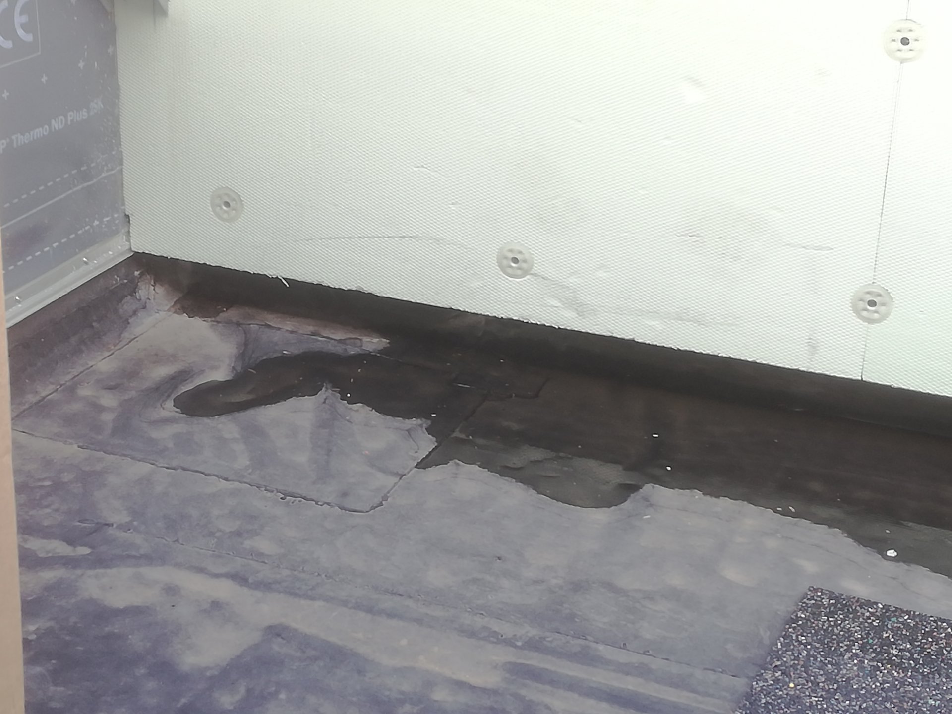

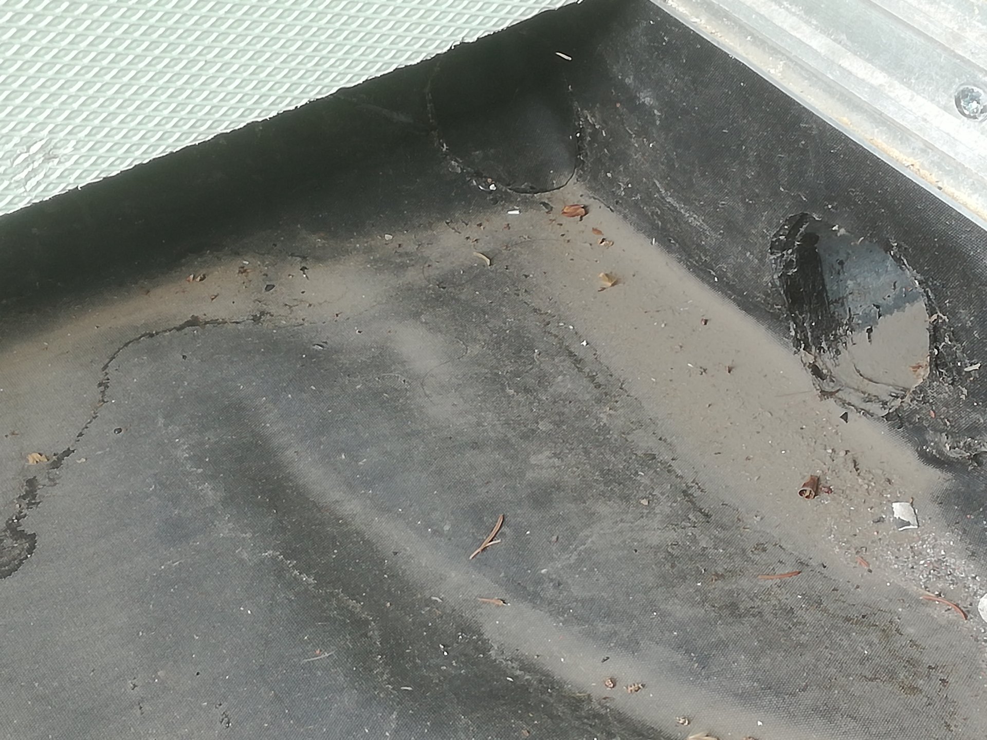

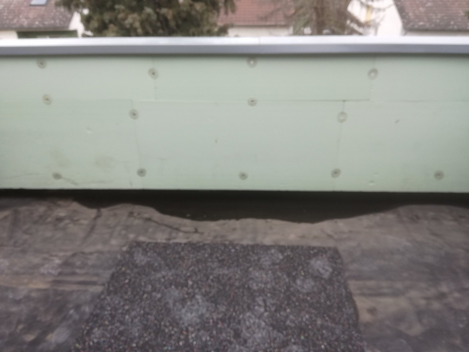

    Ich habe mir vom fachmann eine loggia einbauen lassen. Nun bin ich skeptisch wegen der entwässerung.
    Anhand der bilder erklärt bleibt regenwasser mittig stehen. Rechts und links in richtung der fallrohre ist kein gefälle, von der tür nach unten sind es durchgängig 2%. Der dachdecker meinte es könnte kein gefälle seitlich gemacht werden und das immer bis zu einer gewissen höhe wasser stehen bleibt. Das ist für mich als laie total unlogisch. Wäre es nicht nesser gewesen dann das loch mittig der loggia zu machen? Dann hätte man doch von links nach rechts noch ein bisschen gefälle richtung mitte machen können? Ich finde es nicht sehr beruhigend das immer wasser da stehen soll, (wohnraum darunter) ausserdem kann es doch auf dauer nicht gut sein für das material? Wärmedämmung, darauf rhepanolfolie und bauschutzmatte 8mm.

    Zeig uns doch mal wo die Abläufe sind. Prinzipiell ist es hier wie bei einer Attikaentwässerung. Das Wasser Fließt im Gefälle an die Attika und dann im Wasserspiegelgefälle in die Entwässerungsöffnungen. Ein wenig Pfützenbildung ist nicht wirklich ungewöhnlich.
    Spannender ist die Frage nach einem Notüberlauf....

    Da bleibt immer etwas, zusätzlich durch Bautenschutzmatten - das ist normal.
    Fotos und Grundriß?
    permanet steht da sicher nichts, wie bemerkt fehlen dazu einige Angaben.
    Nein, mittig auf Loggia ist eher, schwieriger wege

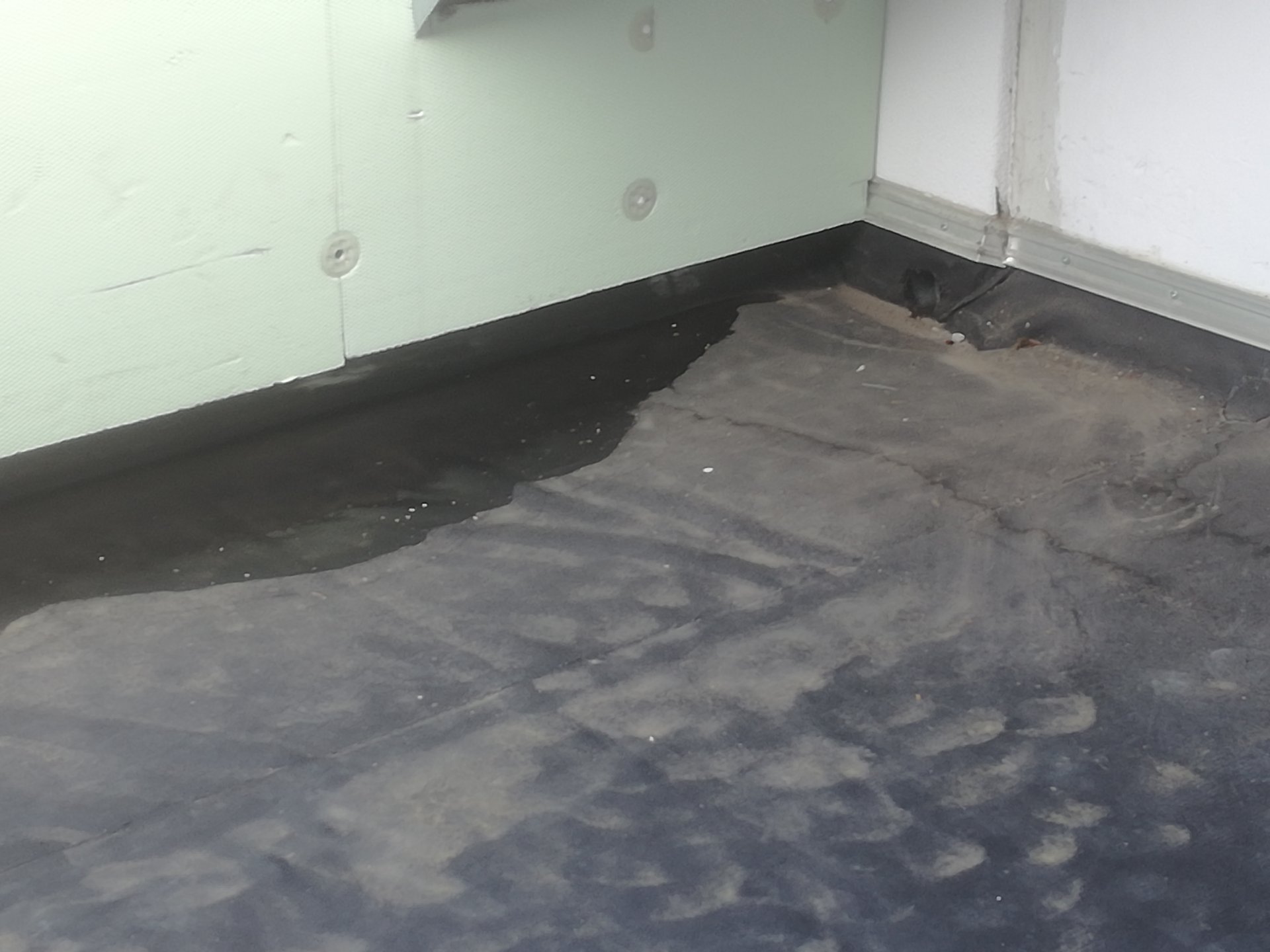

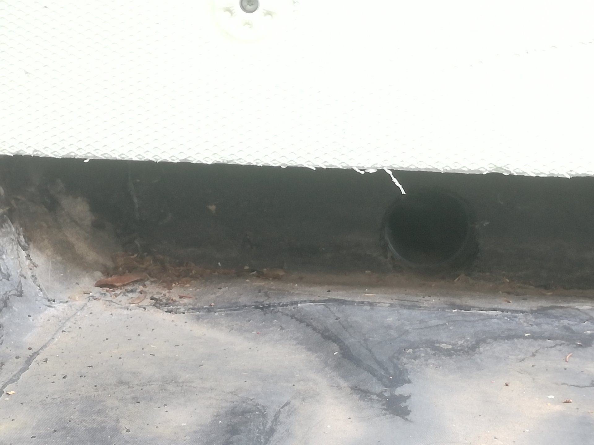

    Es wurde 160 mm pu gefälledämmung verwendet und mit rhepanol flachdachfolie belegt. Hier noch bilder der abläufe.Die rinnen führen beide zur hauptrinne an der aussenwand.und das wellige ist doch bestimmt auch nicht richtig?

    Nein es regnet nicht jeden tag, aber so wie jetzt geht es nur durch verdunstung weg. Was ist aber im herbst oder winter, wenn es kaum oder durch nachregnung nicht verdunstet?

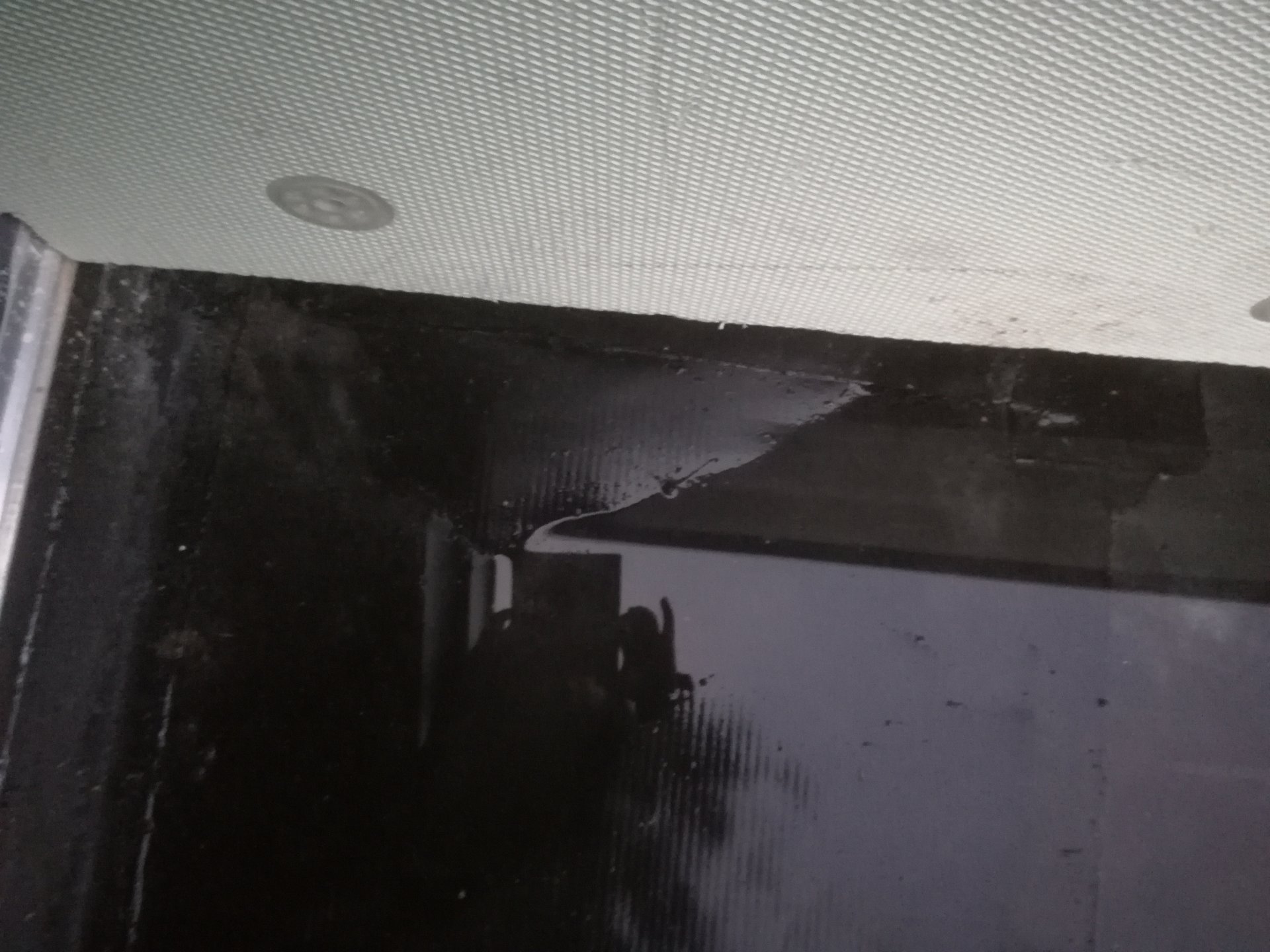

    Es kommt ja noch wpc bodenbelag drauf, dann ist nix mehr mit wegwischen. Wenn dann unterhalb des aufbaus waser steht geht dann nicht der belag kaputt? Und diese blase vor abfluss ( 1. Bild) , kann ich so lassen oder lieber reklamieren?

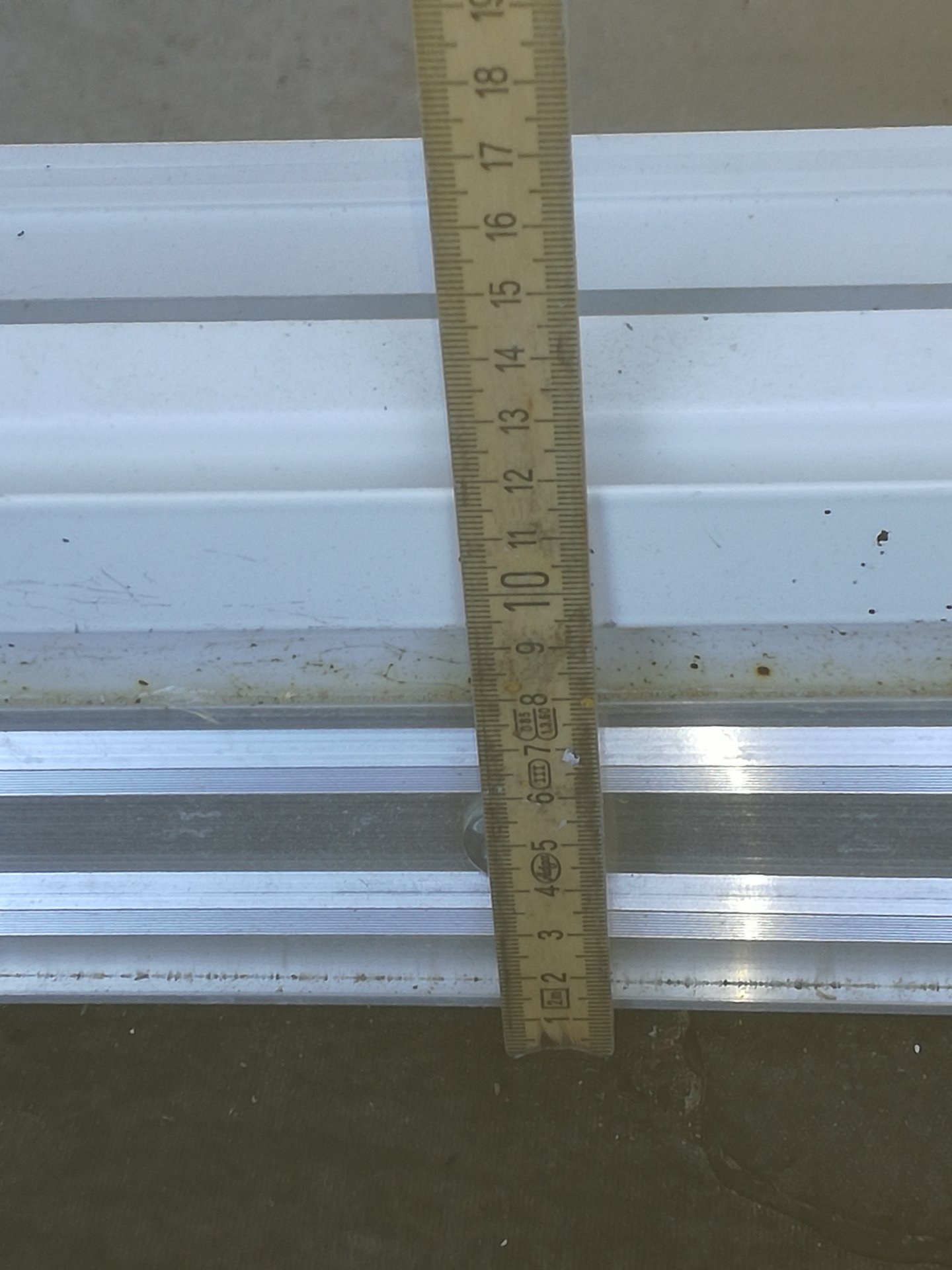

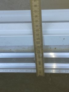

    Wie hoch ist denn die Abdichtung da an der Wand? Sind das wirklich 15cm bis zur Klemmleiste?
  10. #10 Ulli1969, 13.04.2019
    Ulli1969
    Ulli1969
    08.04.2019
    13
    Zwischen dämmung und leiste vorne 12cm, an der balkontür 13 cm.

    Richtig nach DIN wäre ein seitliches Hochführen von mindestens 15cm über wasserführender Schicht.
    Foto vom Türanschluss mal bitte.

    Also wir Sanieren gerade eine Loggia 12 m² im Bestand und es ist wirklich sehr schwierig.
    Türaufkantungen passen nicht, Geländerhöhe stimmt nicht usw.
    Aber deine Loggia ist alles andere als gut, Aufkantungshöhe viel zu niedrig wenn noch ein Belag verlegt wird.
    Weiterhin darf die Flächen Bahn am Rand nicht direkt hoch geführt werden das ist ein Mangel.
    Das muss auch bei Rephanol sepperat verlegt werden siehe Skizze
    Detailzeichnungen Rhepanol
    Dein Ablauf ist ein Billig Fabrikat, gerade bei einer Loggia würde ich hochwertige Abläufe verwenden !
    Wie ist die Notentwässerung geplant ?
    Wie groß ist die Dachfläche ?
    Du wirst in einigen Jahren Probleme haben.
    Nach einem Fachmann sieht mir das nicht aus !

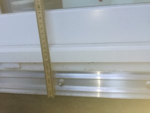

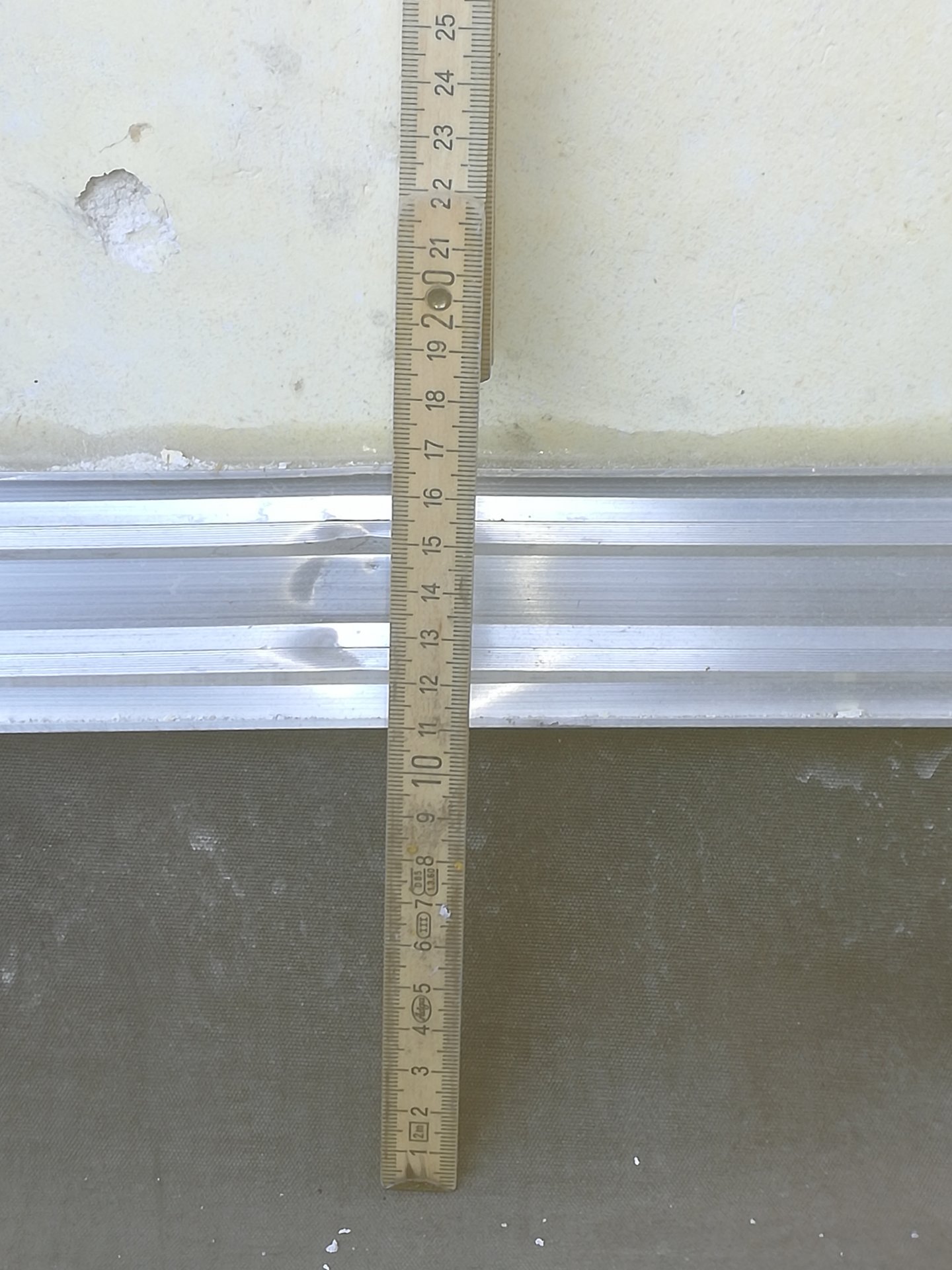

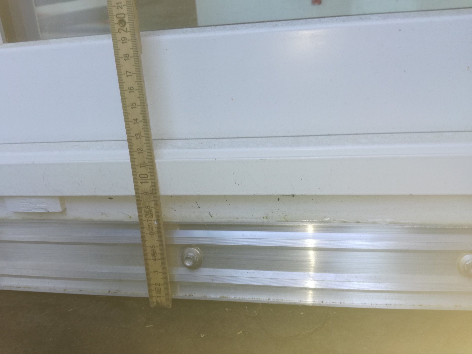

    Hier nun endlich die gewünschten bilder.

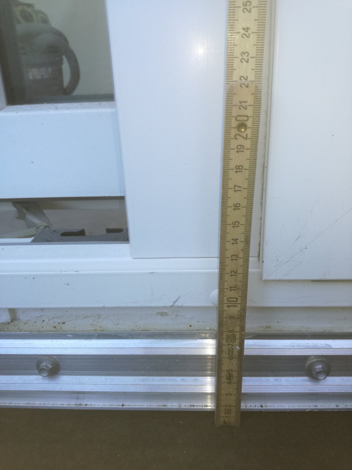

  16. #16 Fabian Weber, 18.04.2019
    15.960
    6.252
    Heißt das jetzt von Boden bis Oberkante Klemmleiste sind es an der Tür nur 7cm. Die Klemmleiste ist aber an der Tür sowieso nicht zulässig, mit den Schrauben da im Rahmen. Hier muss fachgerecht angeschlossen werden (z.B. mit Flüssigkkunststoff).
    Dass der Randanschluss mit einer extra Bahn zu erfolgen hat und wie die Ecken ausgebildet werden siehst Du hier:
    An den anderen Bereichen ist die Klemmleiste auch zu niedrig. Gefordert sind 15cm von Boden bis Unterkante Klemmleiste.

    Ja, sind 7 cm und bis zur schwelle 12 cm insgesamt..
  18. #18 Fabian Weber, 18.04.2019
    15.960
    6.252
    Und die Schrauben? Entweder Los-Festflansch oder Flüssigkkunststoff
    Silikon ist keine Abdichtung!
