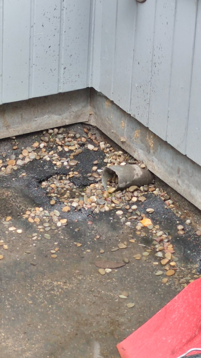

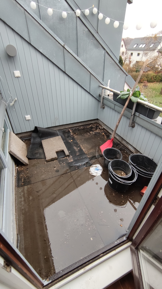

    Hallo Zusammen,
    ich bin neu hier und habe mich extra für dieses Thema hier registriert.
    Seit drei Jahren habe ich eine Eigentumswohnung mit Loggia.
    Die Loggia wurde 1987 nachträglich in die Dachgeschosswohnung integriert und ist inzwischen etwas in die Jahre gekommen.
    Mein Plan ist die alten Terassenplatten im Frühjahr durch WPC Platten zu ersetzen.
    Aber nun erstmal zu meiner Frage:

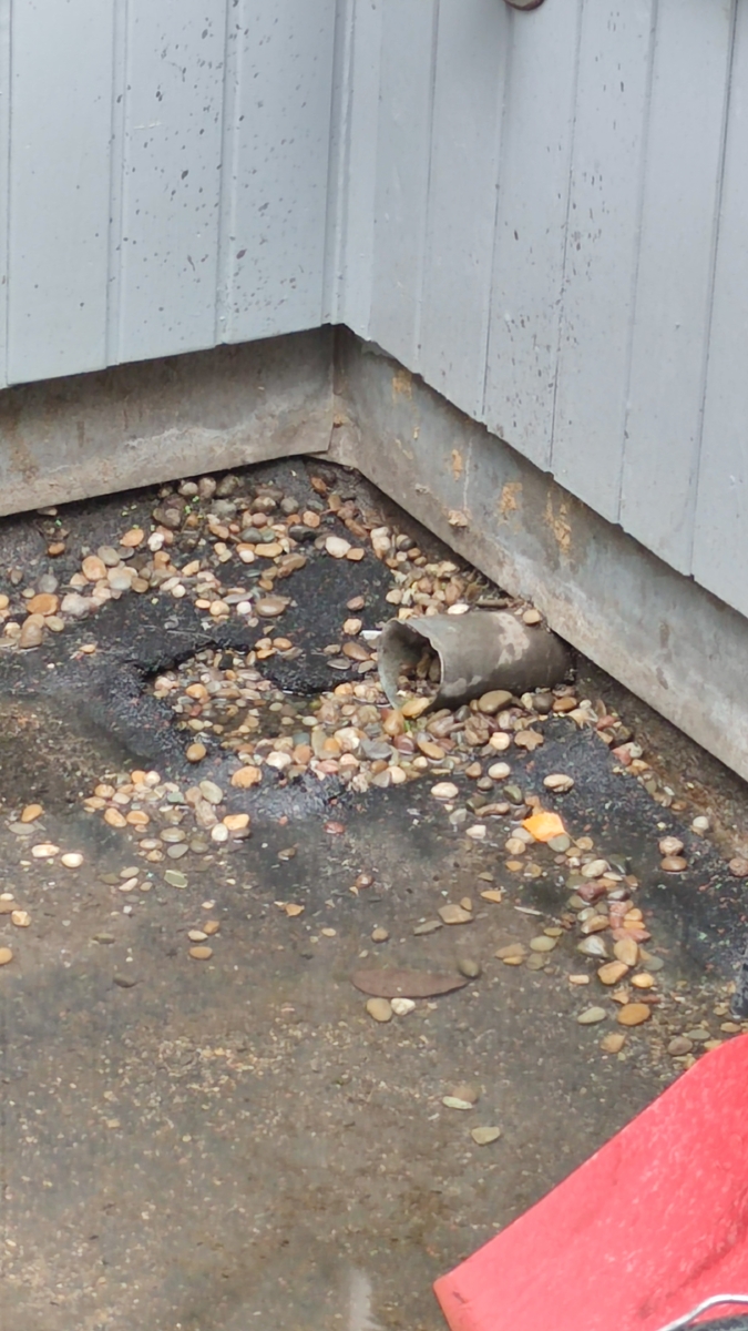

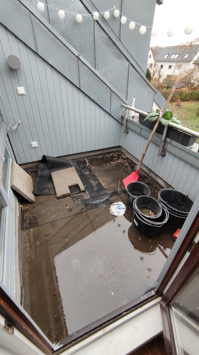

    aktuell wurde schon das Kies und Steinplatten abgetragen. Offensichtlich läuft das Wasser garnicht mehr ab und es steht ständig. Meiner Meinung muss das schon immer so gewesen sein, denn die Loggia hat kein Gefälle... eher ein Negatives. Außerdem liegt der Ablauf meines Erachtens zu hoch.
    Ich wollte schon mehrere Flachdach-Experten in der Region beauftragen um sich das mal anzuschauen und habe bisher leider nur absagen aufgrund der Auftragslage bekommen. Scheinbar werden nur noch Großaufträge angenommen oder ich muss mit Wartezeiten von >6 Monaten rechnen.
    Daher die Bitte ob ihr euch das mal anschauen könntet. Normal kann das ja nicht sein?
    Was wäre zu tun?

    Gefälle aufbauen , neue Abdichtung darauf und eine Kombientwässerung einbauen lassen , Ablauf und Notüberlauf in einem.
    Was das Ding mit DM zu tun hat , Gewährleistung ist lange vorbei , in Haftung oder Regress geht da keiner mehr
    Also Abdichtung runter , Gefälle herstellen , neue Abdichtung drauf plus Ablauf und dann wieder Keramik darauf vllt auf Stelzlager .. höhenmaßig musste das alles passen.
    Bei allen führenden Herstellern gibt es Standardaufbauten für Loggia Balkone etc
