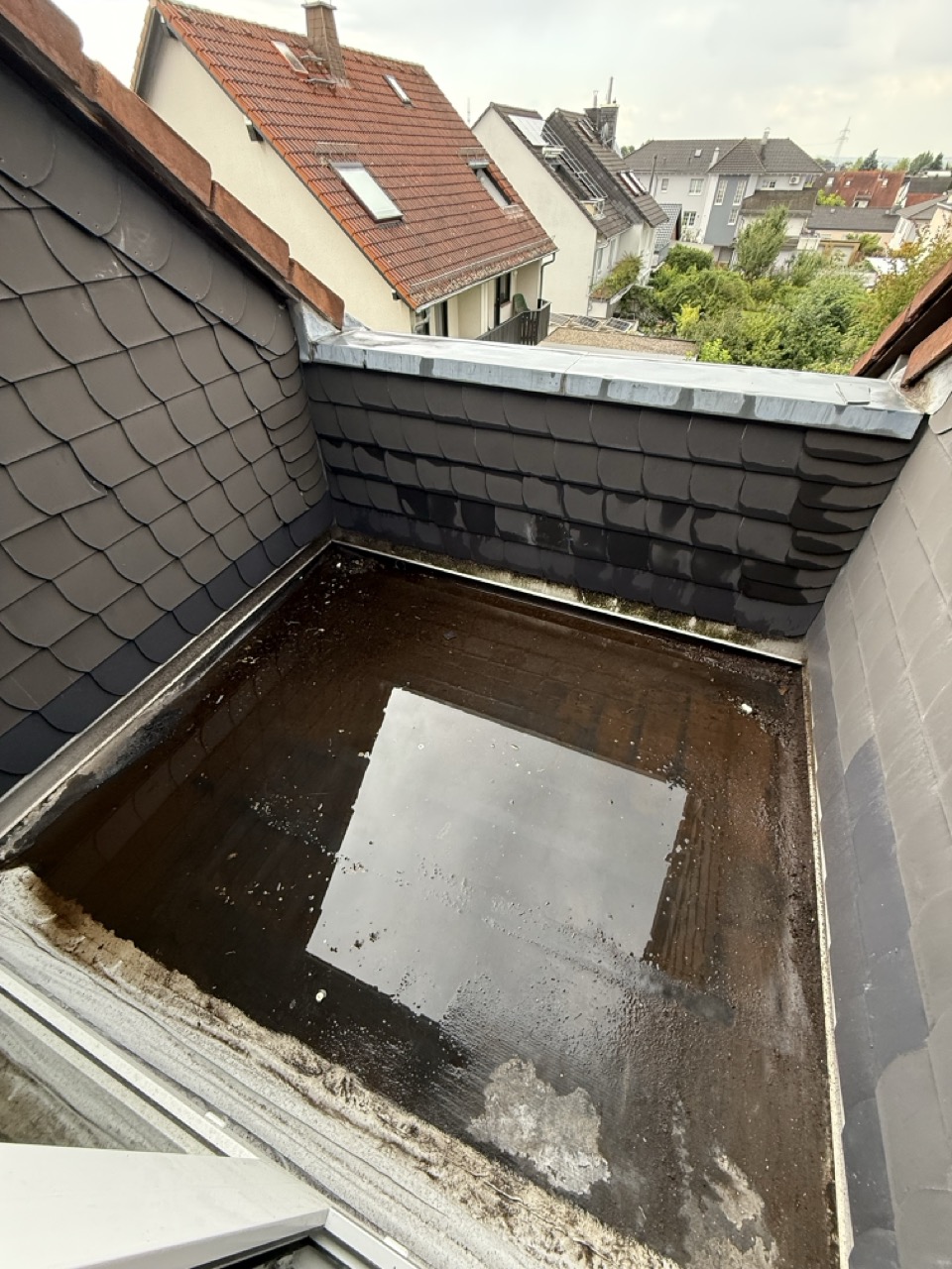

    Hi zusammen,

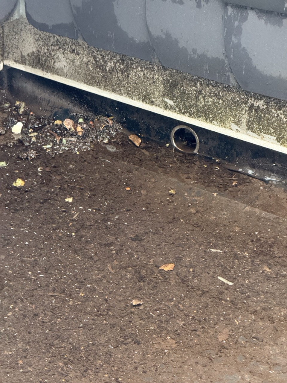

    ich habe bei meiner Sanierung gerade eine Loggia, der ich mich nun widmen möchte. Die Loggia war zuvor mit Terrassendielen aus Holz ausgebaut, die aber nach fast 40 Jahren durch waren. Beim Herausreißen der Dielen habe ich gesehen, dass die Unterkonstruktion auch falsch gebaut war. So konnte aufgrund von Querbalken in der Unterkonstruktion das Wasser gar nicht zum Abfluss ablaufen. Außerdem ist der Abfluss aus meiner Sicht auch minimal zu hoch, dass auch jetzt noch immer ein Rest Wasser stehen bleibt.
    Nachdem ich das alles entfernt habe, stellt sich jetzt die Frage, ob ich wieder aus Holz neue baue, oder stattdessen das ganze mit Terassenfliesen baue.
    Wenn ich Holz nehme, würde ich die Unterkonstruktion wohl um 90° drehen, sodass der Wasserabfluss nicht behindert wird. Oder gibt es andere Methoden, wie man das ordentlich macht? Kann ich die Höhe der wassertragenden Schicht noch mit überschaubarem Aufwand etwas anheben, sodass es besser zur Abflusshöhe passt?
    Alternativ könnte ich Terassendielen nutzen. Wie müsste man dann den Aufbaue machen, damit das hält? Vorteil wäre dann, dass ich die Höhe der Fliesen und das Gefälle so anpassen könnte, dass ich ordentlich beim Abfluss rauskomme.
    Danke für eure Meinungen.

    Achso, hier noch 2 Bilder

    Ich würde mal an deiner Stelle einen Dachdecker holen, der die Abdichtung prüft. Ich sehe keinen Notüberlauf ( der war auch schon vor 40 Jahren Pflicht) und die Abdichtungshöhe scheint mir etwas zu niedrig zu sein. Auch die Ecke sieht so aus, als würde die Abdichtungsbahn schrumpfen?!
    Wenn du einen Holzbelag wieder machen möchtest, kannst du auch 4-kant Aluprofile aus UK benutzen. Dann wäre stehendes Wasser egal. Die UK mit Bautenschutzmatten punktweise unterlegen und Ausgleichen und schon kann das Wasser wieder fließen.
