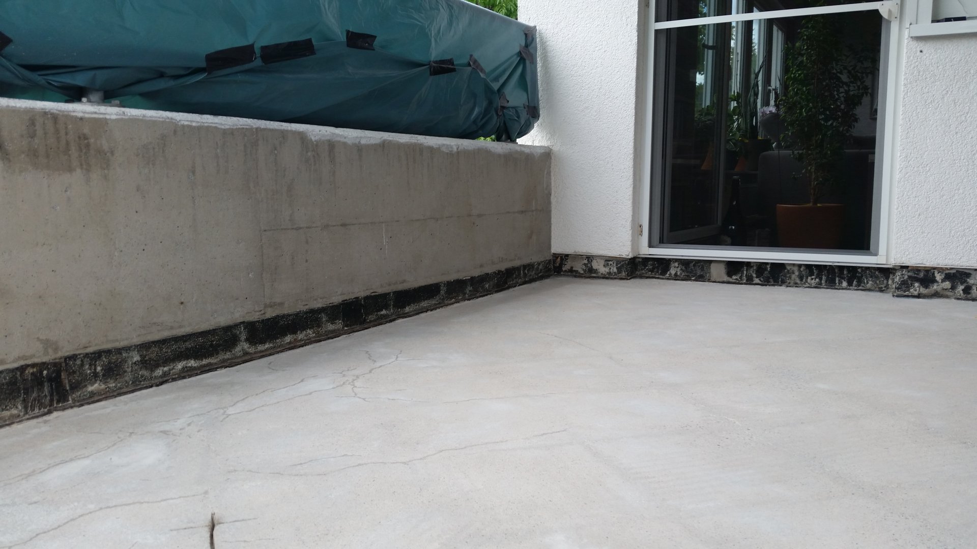

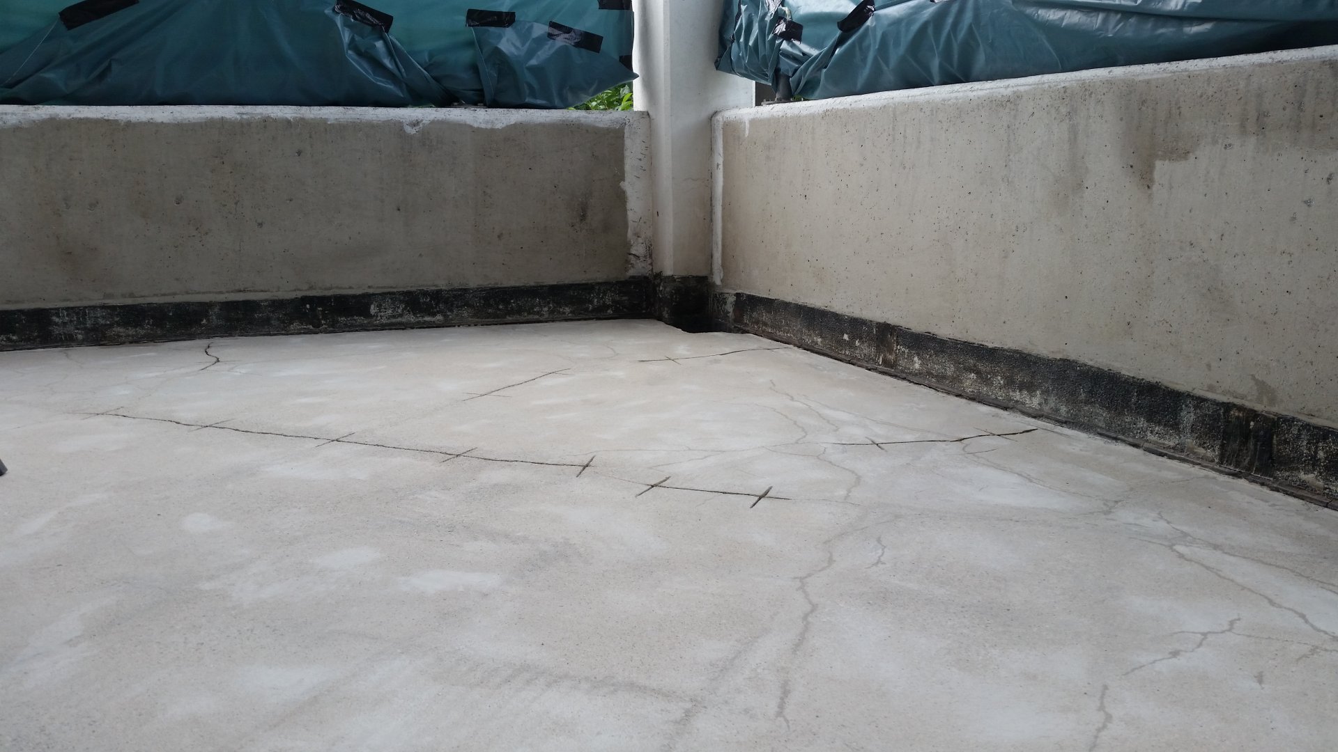

    Hallo BaUT, anbei mal die beiden Seiten mit den Brüstungen.
    Bevor Fragen aufkommen: Die Estrichrisse sind aktuell für den Verguss vorbereitet....
  4. BaUT
    9.026
    5.645
    ok - da liegt also noch ein Estrich auf Bitumenbahn.
    Ob unter der bituminösen Flächenabdichtung durch Verlegung einer Gefälledämmung in der Abdichtung (DIN 18195-5) ein Gefälle ausgebildet wurde und ob zwischen Estrich und Bitumenbahn eine Dränmatte liegt weißt du nicht - oder? Das wäre nämlich die seinerzeit korrekte Ausführung gewesen. Leider fehlen Gefälle und Dränung zumeist. Das war dann auch der Grund für die Fliesenschäden - ein abgesoffener Estrich mit Feuchte- und Frostschäden im Belag.

    Diese Detailfragen entziehen sich meiner Kenntnisse aber das Gefälle ist ausgebildet.
    Eben aus dem Grund Abdichtung für den Estrich wollte ich das o. g. Verfahren durchführen. Wäre das o.k. oder gäbe es auch von PCI ggf. eine günstigere Variante die man ansetzen könnte?
