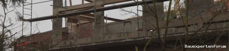

    hab schon einiges zu dem Thema gelesen, wäre trotzdem dankbar für weitere Tipps und Ratschläge.
    Folgendes, s.Bild
    Rohbau, auskragender Balkon mit Loggia (Spannbetonplatten), Wohnraum unter Loggia, Länge Balkon 17m, Breite 1,20M
    Ringanker zur Herstellung des Verbunds der Spannbetonplatten ist noch nicht ausgeführt, dazu komme ich gleich beim Thema Geländer
    Innen wird Fertigbodenhöhe von ca 16 cm erreicht werden durch Fussbodenheizung, Estrich, Bodenaufbau
    Aussen möchte ich
    1) zur Vermeidung von Wärmebrücken den Balkon und die Loggia komplett dämmen, also auch die Stirnseite
    2) die Ausführung des Ringankers nutzen, um senkrechte Flacheisen oder sogar ein komplettes Balkongeländer in den Beton einzulassen
    Den Aufbau habe ich mir so vorgestellt :

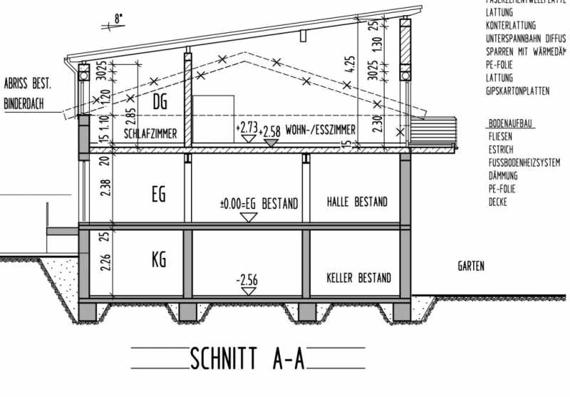

    ok, dann ganz präzise :
    Die Spannbetonplatten liegen - Präsens
    Den Ringanker werden wir in 2 Wochen betonieren - Futur I
    "Gefälleestrich 2cm -> 0cm" habe ich bereits korrigiert --->
    7cm Wand -> 5 cm Balkonaussenkante
    2cm Gefälle von 7cm auf 5cm über 1,20m Breite hinzukriegen, dürfte selbst für einen Maurerlehrling keine unüberwindbare Aufgabe sein.
    Gutjahr, Klebebahnen und Drainagesysteme, sieht nett aus und danke für den Tipp, aber benötige ich zusätzlich Klebebahnen bei der Kunstharz-Versiegelung ?
    Ich weiss es nicht - oder wäre der Flüssigkunststoff ausreichend ?
    Drainagesystem ? Wenn es nur um eine mögliche Tropfwasserbelästigung Dritter geht, kann es entfallen; unter dem Balkon ist wie gesagt meine Wiese oder gibt es weitere Gründe, die ich evtl. nicht bedacht habe ?
    Reisst mir der Estrich bei thermischer Beanspruchung über die Länge, müssen Dehnfugen rein, wie verhalten sich Klebebahnen bzw der Flüssigkunststoff bei Dehnungsbewegungen des darunter liegenden Estrichs ?

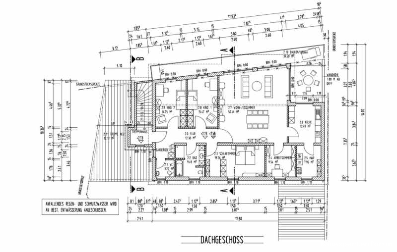

    Hier wie gewünscht der Plan
    [​IMG][​IMG]
    Ansonsten, war eben schnell am Bau, Unterkante Balkontür 14cm, Rahmen 10cm breit, denke man könnte einen Teil des Rahmens im Bodenaufbau verschwinden lassen --> 8cm Dämmung + 7 cm Estrich wären möglich
    Gruss

    Der Schnitt A-A wäre hilfreich.
  11. urpils
    urpils
    19.01.2012
    Schlosser
    Riegelsberg
    Schnitt A-A
    bitteschön
    Betreffs Abstand zu den Entwässerungsöffnungen scheint es unterschiedliche Auffassungen zu geben
    http://www.fensterbausieber.de/downloads/028_schwellenhoehe-bei-balkontueren.pdf
    Seite 5 : "Daraus ergibt sich, dass die mindestens einzuhaltende Schwellenhöhe 50 mm ab Oberfläche Belag beträgt."
    Um das zu beurteilen, fehlt mir aber die Erfahrung.
    Ist es gängige Praxis, einen Balkontür-Rahmen mit einer Breite von 10 cm einige cm in den Boden einzulassen oder zumindest machbar oder überhaupt nicht ?

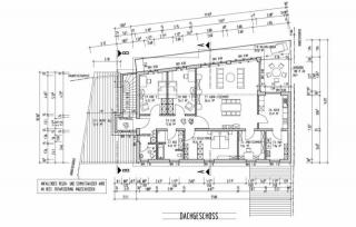

  12. #12 Gast036816, 23.01.2012
    @ urpils - was nützen die baugesuchspläne im massstab 1 : 100, was du benötigst sind detailpläne im massstab 1 : 5 oder 1 : 1.
    ohne diese pläne wird vorhaben in die hose gehen.
