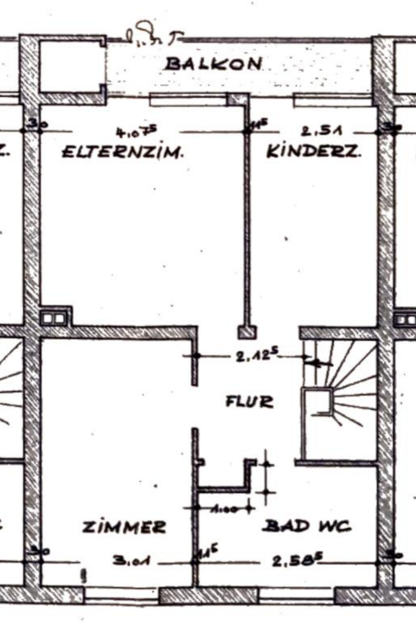

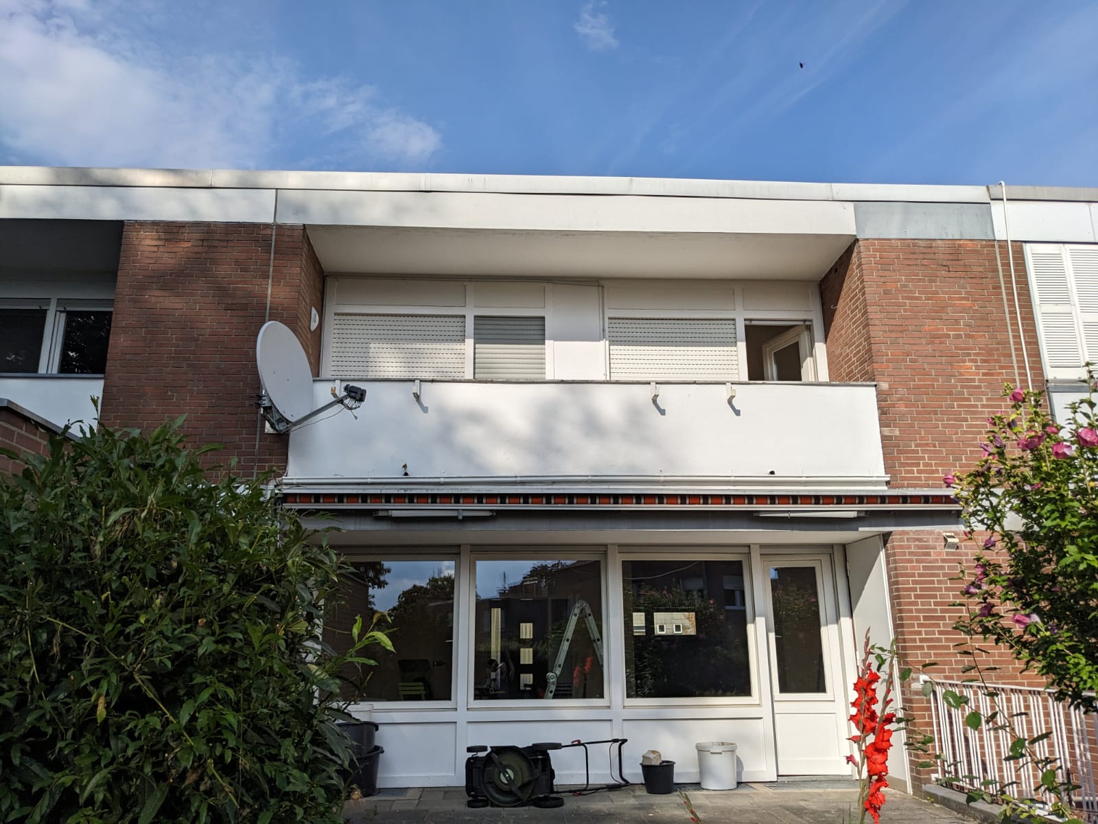

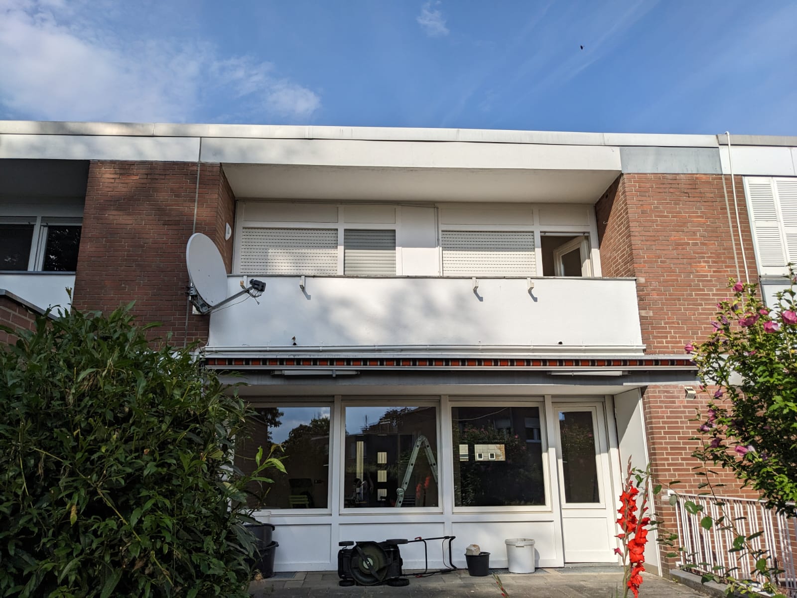

    Wir haben ein Reihenmittelhaus aus den 60ern gekauft und planen nun die Umwandlung der vorhandenen Loggia in Wohnraum. Die bestehende Fensterfront besteht komplett aus Holz, stammt noch aus den 60ern und soll sowieso ersetzt werden.

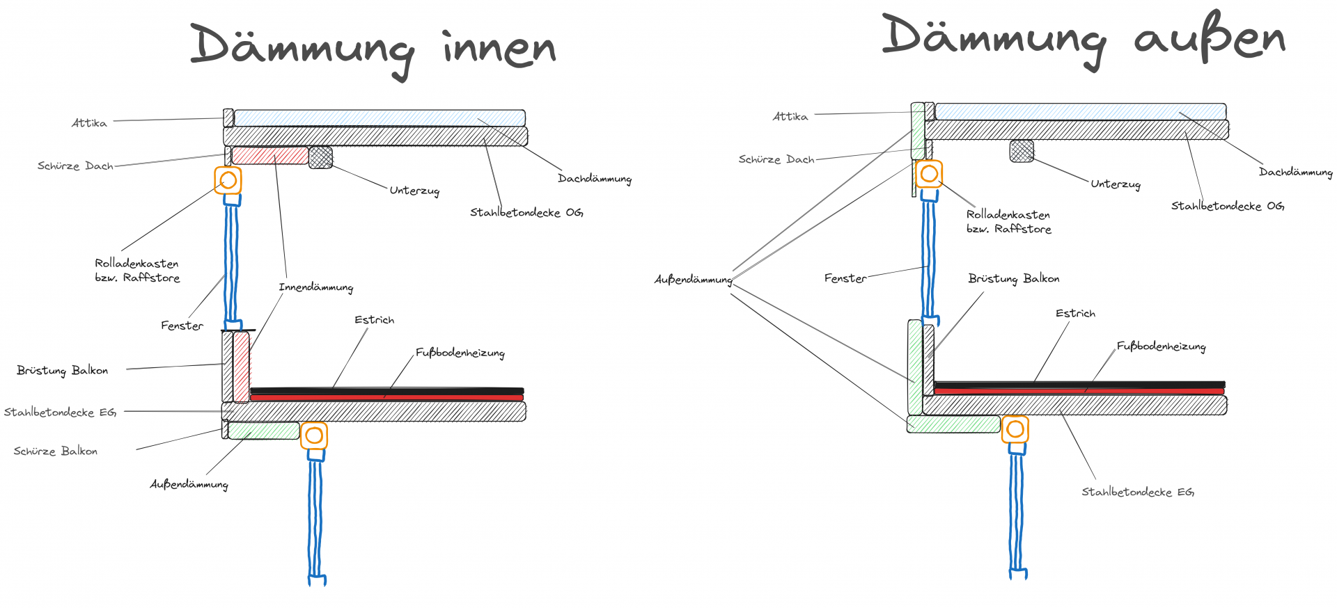

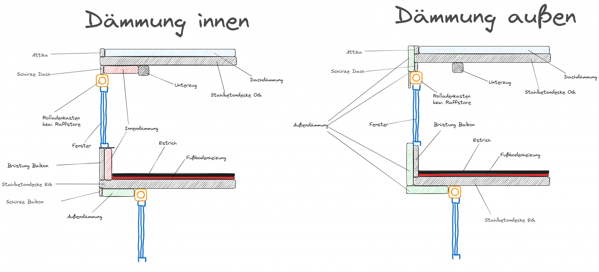

    Eine der Hauptmotivationen für den Aufwand ist die Eliminierung der Loggia als riesige Wärmebrücke (durchgehende Balkonplatte). Wir werden moderne Fenster einbauen und befürchten ansonsten Feuchtigkeitsprobleme. Nun wurden uns schon verschiedene Herangehensweisen vorgeschlagen. Die erste große Entscheidung ist ob wir von innen oder außen dämmen sollten.
    Für eine Innendämmung wurden uns Kalziumsilikat Platten (vermutlich 15cm) vorgeschlagen. Außen wäre es ein WDVS mit Strukturputz. Die Innendämmung wäre vermutlich insgesamt einfacher umzusetzen, da man außen relativ viele Anschlüsse rundherum herstellen müsste (Attika, Nachbarhäuser)?
    Was ist eure Meinung dazu? Uns ist es erstmal wichtig eine gute Lösung zu finden, nicht zwingend die allerbilligste. Aber uns ist auch klar, dass wir im Altbau nicht alles perfekt machen können. Wärmebrücken über die wir etwas Energie verlieren sind unschön, solche die zu Feuchtigkeitsproblemen führen würden, sollen auf jeden Fall vermieden werden.

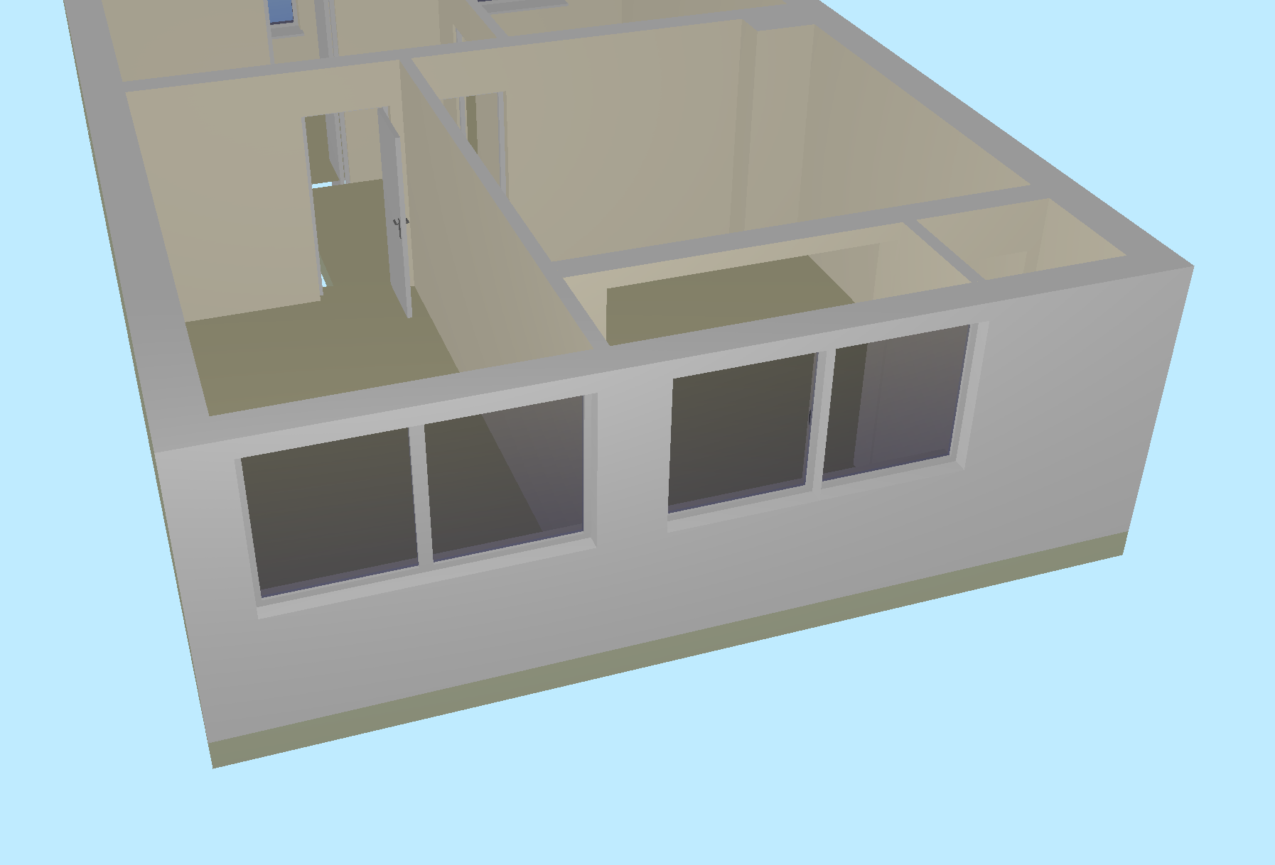

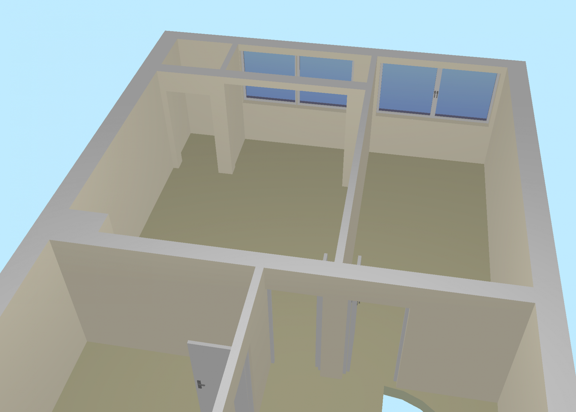

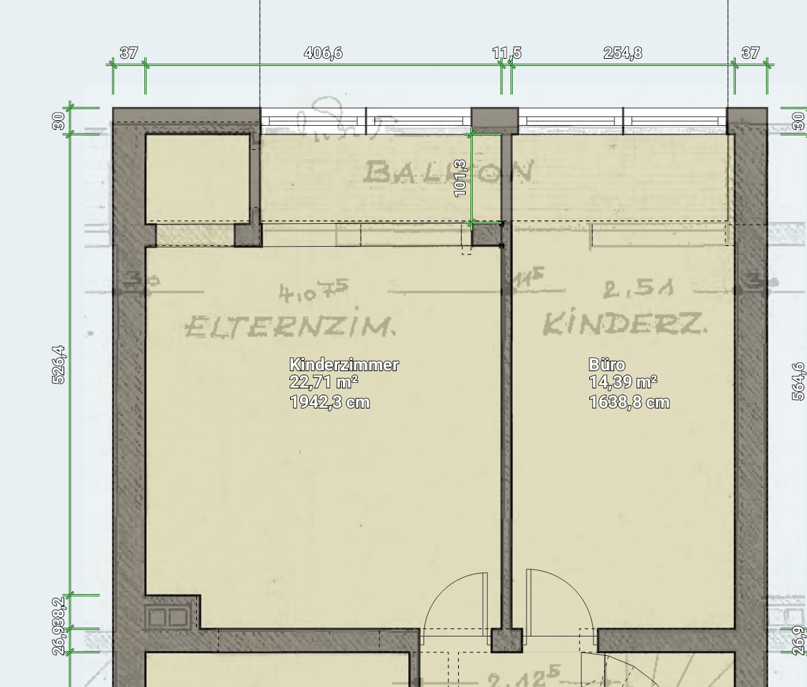

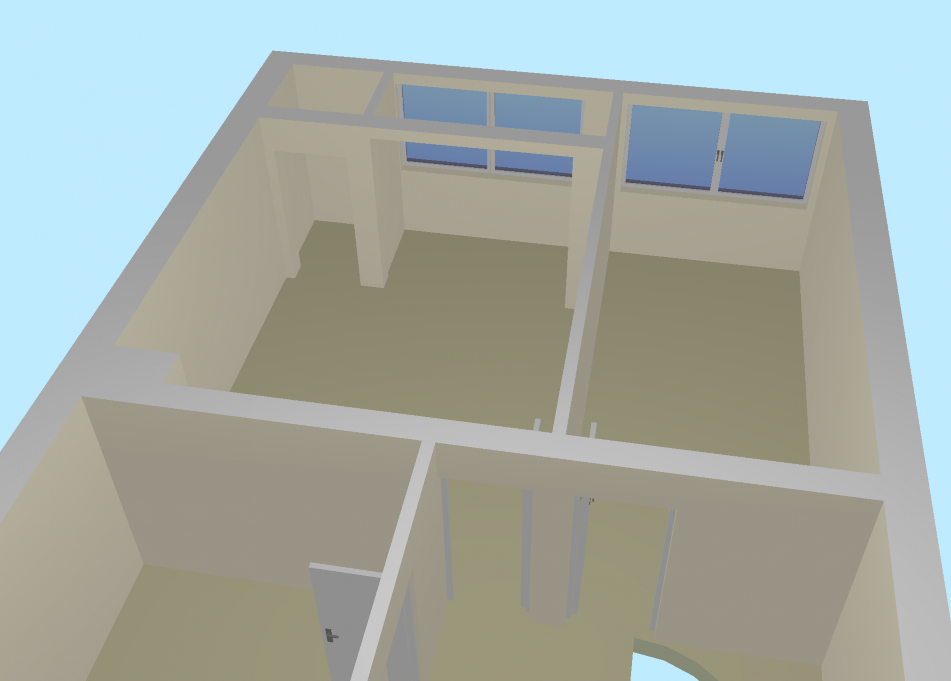

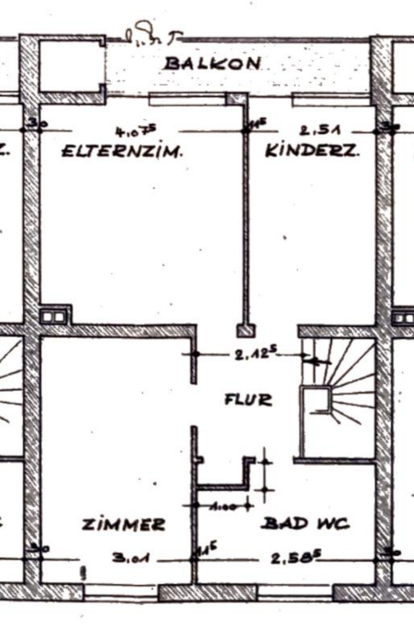

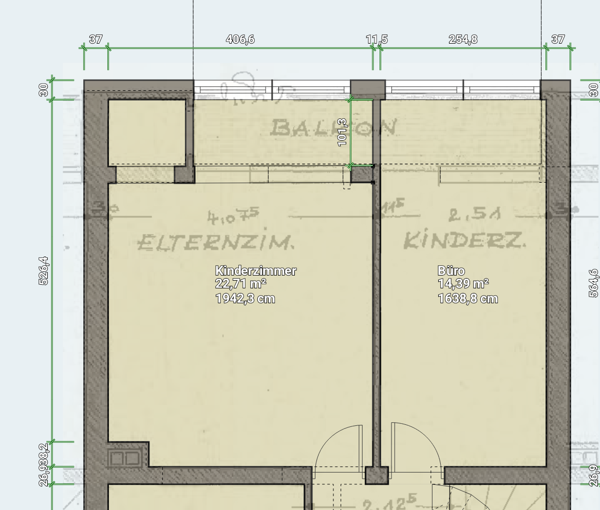

    Ich habe mal Grundrisse und eine Skizze vom seitlichen Schnitt fürs Verständnis beigefügt. Vielen Dank schon Mal für euren Input!
