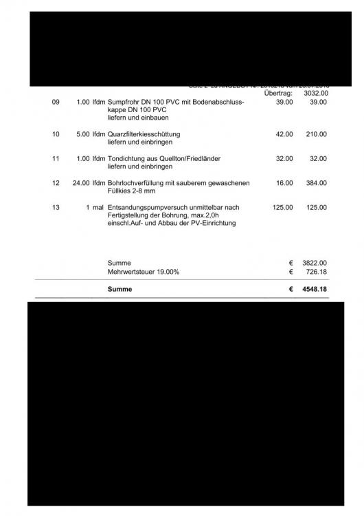

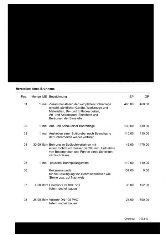

    Hallo, da wir bauen wollen, habe ich mich nach alternativen gesucht um etwas Geld zu sparen. Die Idee ein Brunnen auf den Grundstück, ich habe nun auch ein Angebot von einer Firma erhalten.
    Lohnt es sich überhaupt bei so einen Preis noch darüber nach zu denken?

    Ob sich so was lohnt oder nicht ist etwas schwer zu sagen.
    4500 € ist natürlich nicht gerade wenig zumal es sich hier ja nur um das Bohren handelt ohne Pumpe und sonstiges.
    Sagen wir mal Pumpe und sonstiges würden noch mal 1500 € kosten (einfach nur mal angenommen). Somit würde der Brunnen 6000 € kosten. Bei einem Wasserpreis von ebenfalls angenommenen 2 € / m³ wären das denn 3000 m³. Über 30 Jahre gerechnet ergäbe das 100 m³ /Jahr.
    Wenn das Wasser nur für den Garten gedacht ist kann man, je nach Größe und wie Intensiv gewässert wird, diese menge und mehr durchaus im Jahr verbrauchen. Somit kann sich dieses schon lohnen es dauert aber etwas.
    In dem Angebot sind mir zwei Teile aufgefallen.
    Zum einen das 30 Meter gebohrt werden soll. Da würde ich mich mal schlau machen ob bei euch das Grundwasser wirklich so tief ist das man so tief Bohren muss.
    Dann soll ein 100er Rohr zum Einsatz kommen. Wenn ich mir so die Pumpen ansehe so ist das dann der mindest Durchmesser der verwendet werden muss. Ich würde da lieber wenigsten ein 150er Rohr einbauen lassen.
    Übrigens man sollte nie nur ein Angebote einholen sondern immer mehrere. Womöglich ist ein zweiter erheblich günstiger.
