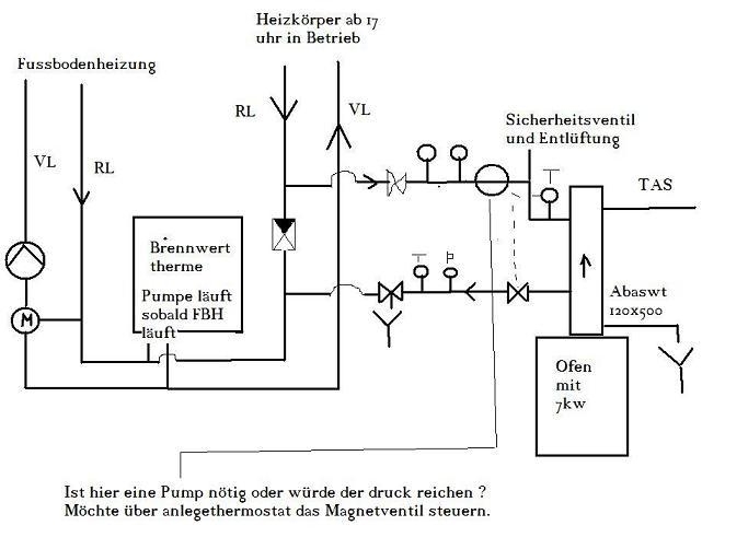

    Mein vorhaben
    die FBH läuft ab 14 uhr und dann möchte ich auch den Kaminofen in Betrieb nehmen.
    Habe hier mal eine grobe zeichnung.
    Die Frage wäre ob es so funktioniert den die Heizkörper ab 17 uhr erst in betrieb genommen werden oder soll ich den strag an den Rücklauf der FBH machen damit da ein Fluss ist.
    Kann ich diese Sache auch ohne Pumpe realiesieren ?
    Habe mir gedacht das ich es mit einem Anlegetermostat am VL des WT anbringe und somit ein Magnetventil dam RL damit steuer.
    Bedanke mich für eure teilnahme.

  20. R.B.
    R.B.
    19.08.2005
    48.826
    13
    Dipl.Ing. NT
    BW
    Du kennst doch die Spielregeln hier im Forum, oder etwa nicht?
