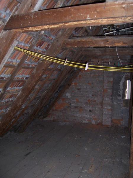

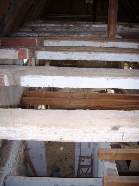

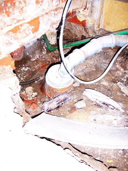

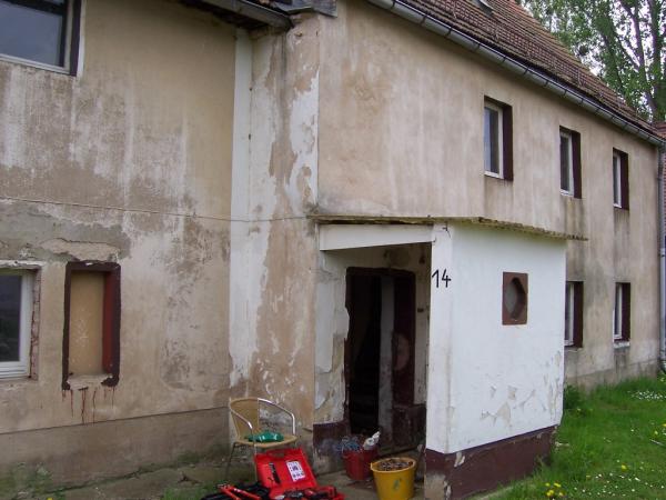

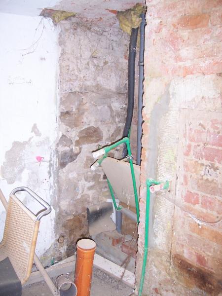

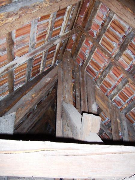

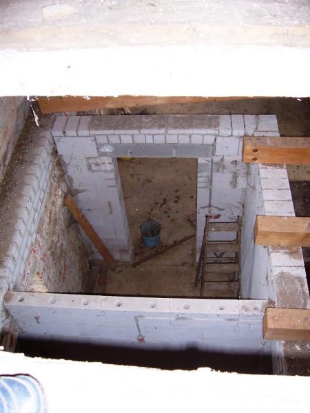

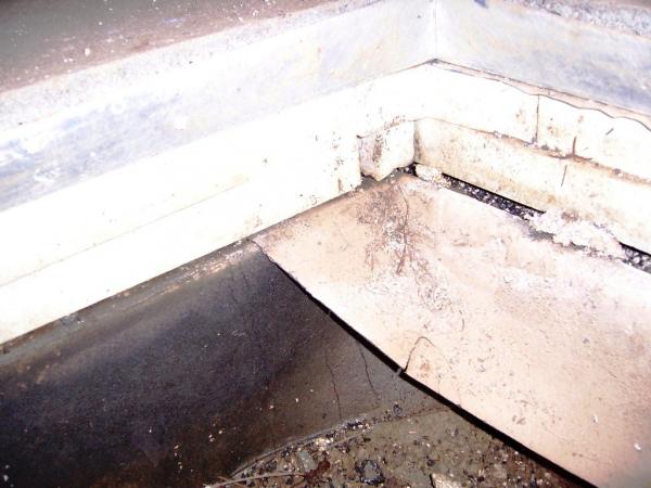

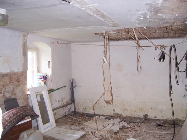

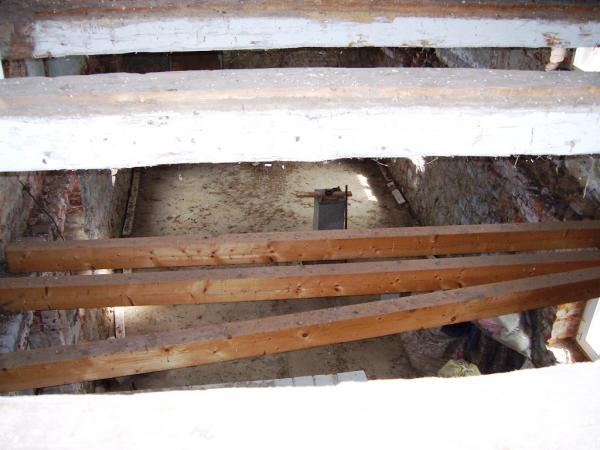

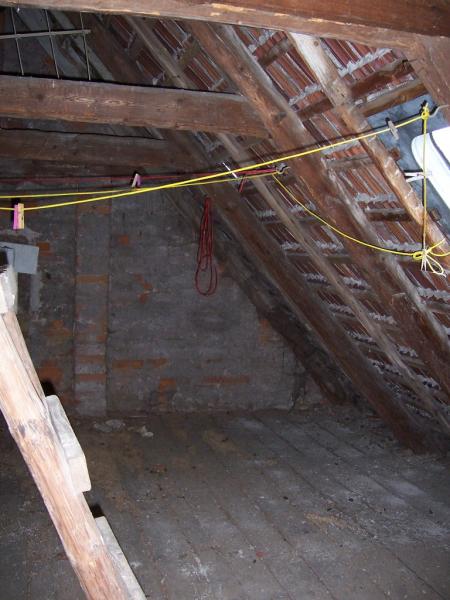

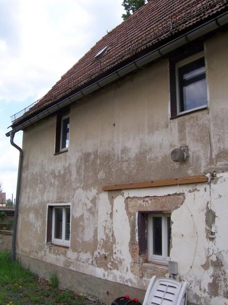

    Hallo liebe Leute.
    Wir haben es getan!
    Wir haben uns ein schickes Stück Land erstanden. Drauf steht ein altes Bauernhaus ( um 1900, 1/2 entkernt ), eine alte Holzscheune und eine alte Doppelgarage.
    Wir konnte heute das erste mal rein, uns anschauen was wir da nun erworben haben.
    Siehe der nachfolgenden Bilder.

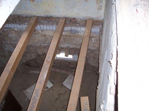

    Meine bitte an die regen Forenprofis - eine kurze Einschätzung, ob eine Sanierung wirtschaftlich sein kann oder ein Ersatzneubau mehr Sinn macht?

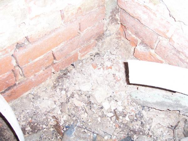

    Noch ein paar Daten zum Haus: Objekt liegt in S/SO Sachsen, Grundfläche ca. 104qm, kein Keller, Sockel Außenwände aufsteigende Feuchtigkeit, linker Teil des Hauses entkernt - rechter noch nicht, Dach nach erster Besichtigung dicht aber ni die Welt.
    Ich denke die Bilder sagen mehr, für eine Einschätzung.

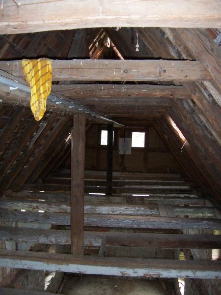

    Ich selbst denke, Abriss und Neubau - Dachstuhl/Dach mMn völlig hin, eben wie die Zwischendecken. Außerdem Raumhöhe von ca. 2,2m. Wir wollen Wärmepumpe mit FBH haben, da seh ich auch Probleme. Vom warscheinlich fehlendem Fundament mal ganz zu schweigen...
    Was selbstverständlich gemacht wird ist Baugrundgutachten und Besichtigung mit einem Sachverständigen.
    An dieser Stelle sei gesagt, ich suche quasi das Viergestirn. Wenn also Fachleute, Firme hier Interesse haben auf ein dich Interessantes Objekt, Kontaktaufnahme gern per PN.
    Ich wäre auch bereit, ein weiteres Forenhaus zu erstellen.
    Hier nu die ersten Bilder:
    100_2643.jpg 100_2644.jpg 100_2648.jpg 100_2650.jpg 100_2652.jpg 100_2653.jpg

    Ich würde klar abreißen und neu bauen lassen.
    Im Außenbereich liegt das Objekt aber nicht, oder?

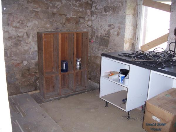

    Nein, Objekt liegt im Innenbereich. Es unterliegt keinem Denkmalschutz und es gibt auch keinen B-Plan - also §34.

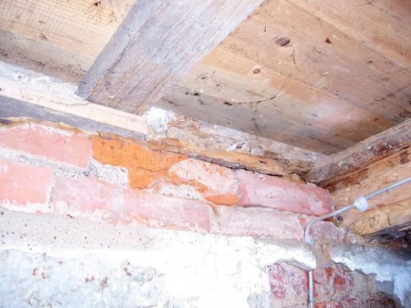

    Im entkernten Bereich des Hauses wurde begonne irgendwas zu bauen, was ich als Laie mit etwas Bauerfahrung sagen kann - alles Pfusch und ohne Plan. Deckenauflager ist Schrott, Elektrik ala Freizeitverkabelung, Estrich Marke Eigenbau etc...

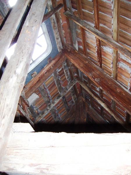

    Ich bin ja immer ein Fan vom Erhalten von alter Bausubstanz. Aber hier würde ich als Laie sagen Abriss.
    Wie sieht denn das Holz des Dachstuhls aus, fest oder Morsch. Interessant eine Dachstuhl ohne Firstpfette, und es hält trotzdem und dass über so lange Zeit!

    Auch ich ale Laie würde definitiv Abreissen...Du wirst vermutlich noch 1000 Dinge finden die Dir den letzten Nerv rauben werden und die Kosten werden vermutlich unkalkulierbar wenn Du anfängst (Anfangen lässt) zu sanieren....

    herrausfoderrung, wenn du zu viel geld hast, zeit vorallem und das als lebensaufgabe willst kannst das renovieren. aber das kostet, weg mit und NEU in dem fall.

    nicht unüblich ist ein im first liegender pfettendachstuhl. kritisch sind die gezapften fusspunkte der sparren in den deckenbalken.

    Ansonsten, wie meine Vorredner: Du hast eigentlich weniger als nen Rohbau. Wenn man das mit den Sanierungsaufschlägen saniert (tolle Wortkombination :D) das wird ein Faß ohne Boden. Da biste mit nem Neubau 3x besser dran..

    Hallo miteinander !
    Zur Art des Dachstuhls: Kehlbalkendach (keine Pfetten, weder Fuß,- noch Mittel,- oder First)
    Ist heute nicht mehr üblich.
    Gruß Uwe

    @ andreas2906 - untersuch ein paar balkenköpfe in den aussenwänden, dann kannst du deine entscheidung endgültig fällen über erhalt oder abbruch.

    Und wenn die Balkenköpfe noch gut sind - steigt dann die unzureichende Raumhöhe und verschwindet das Wasser aus den nicht abgedichteten Grundmauern (um nur ein paar der massiven Probleme zu nennen).
    Nein, da gäbe es für mich nichts zu überlegen: Weg damit und neu!
    Evtl. kann man ja die Scheune erhalten (sofern die interessant ist). Oder/und die Garage?
    Solch ein Traumgrundstück hat ME auch ein individuelles Traumhaus verdient (und nicht ein Alptraumhaus auf Raten...).
    Betrachte es auch mal so: Durch die weitgehend schon erfolgte Entkernung sind die Abrißkosten nicht so hoch wie sonst.
    Kannst ja die unbehandelten Balken als Brennholzvorrat in die Scheune stapeln lassen.
