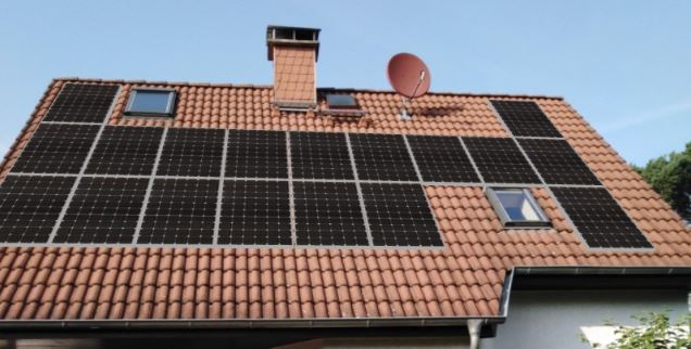

    wir überlegen an unserem Haus von einer Firma Photovoltaikmodule zur Miete installieren zu lassen. Die Firma bietet statt dem eigenen Kauf einer Solaranlage (wäre eine hohe Investitionen am Anfang) die Möglichkeit, dass wir die Solarmodule von der Firma monatlich mieten. Die Firma kümmert sich also in eigener Verantwortung für die nächsten 20 Jahre um die Installation, Instandsetzung/Wartung, Reparatur, Abbau der Anlage.
    Das Angebot umfasst:
    - achtzehn 370w Hochleistungs-Solarmodule, die 6.154 kWh produktieren (757 kWh Eigennutzung, 5.397 kWh Einspeisung)
    - ein Wechselrichter
    - ein Smarter Stromzähler
    - Möglichkeit des Erwerbs der Anlage nach 20 Jahren
    Kosten: 76€ monatlich, ab dem 25. Monat 91€.
    Wir sind jetzt kurz davor zuzuschlagen, zumal zeitnah sowieso die Pflicht zur Installation von Solaranlage für Hausbesitzer kommen dürfte.
    Habt ihr noch Hinweise/Anmerkungen/Bedenken/Erfahrungswerte, bevor wir das Angebot unterschreiben?

    5397 kWh Einspeisung = ca. 380€ Jährlich
    757 kWh eigenverbrauch = 227€ Jährlich
    Macht in Summe 607€ pa, was monatlich 51€ Ersparnis sind. Wie habt ihr euch das ausgerechnet?

    Die Pflicht würde erst einmal für Neubauten sowie Neueindeckungen bestehender Dächer kommen. Dein Dach scheint doch Bestand aus diesem Jahrtausend zu sein?! Also schon gebaut und Neueindeckung erst in ein paar Jahrzehnten. Die Torschlusspanik ist da m. E. fehl am Platz. Ich würde mir das an deiner Stelle noch mal weiter überlegen, mal im PV-Forum vorbei schauen, weitere Angebote einholen.
    21.480 € für 6,66 kW(p) sind über 3000 € je kW(p).
    Für wie viel würde man eine Anlage kaufen können, mit KfW- oder Bank-Kredit dafür sind die Kosten über die Zeit wie hoch? Wartung und Reperatur kann so oder so ausgehen. Bei einigen scheinen über die Laufzeit ein bis zwei mal die Wechselrichter getauscht zu werden, so 2000 € inkl. Lohn je Tausch?!
    Angenommene 12.000 € (1800 € / kW(p) ) zu 0,75 % sind ca. 53 € Tilgung je Monat. Dazu das eigentlich eher geringe Risiko, dass evtl. mal ein Wechselrichter oder was anderes getauscht werden muss.

    Nein, die Ersparnis (Habenseite) sind 51€ monatlich, deine Ausgaben (Sollseite) sind 75 bzw. 91€.
    Damit zahlst du 24 bzw. 40€ monatlich drauf.
    Für den Gesamtpreis (3000€ je KWp) kannst du die Anlage 2x komplett bauen, das Risiko ist also überschaubar..

    Auf der Plus-Seite stehen NUR die Einspeisevergütung (5397 KWh x 0,07€ (aktuell, eher weniger bis die Anlage in Betrieb ist) und die eingesparten Kosten aus Strom, den man selbst verbraucht (757 KWh x 0,30€) und nicht kaufen muss.
    So viel Schulmathematik sollte doch noch vorhanden sein, oder nicht?
