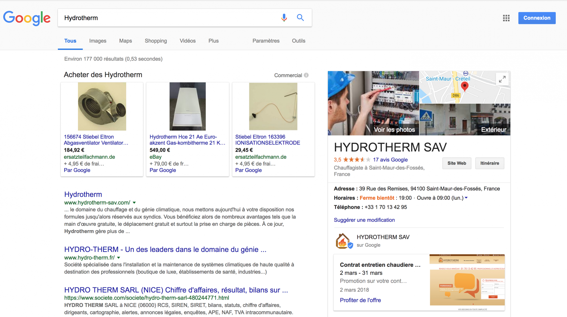

    Ich weiss natürlich nicht ob das jetzt Zufall ist, aber wenn ich "Hydrotherm" bei Google eingebe, siehe Foto :)
    Erstes Ergebnis ?
  5. #5 Fred Astair, 17.03.2018
    12.892
    6.723
    Was willst Du uns damit sagen?
    Ich bin zwar ganz gut in französisch, aber mit der Sprache haperts.
  6. #6 simon84, 18.03.2018
    23.490
    7.034
    Dass das passende Ersatzteil Für unter 200 angeboten wird

    @simon84: Das wird nicht funktionieren, denn dieser Lüfter sieht anders aus und ist für eine GBH21 oder GBS21. ICH habe eine Bremmwerttherme die Altus HSA25 und da passt dieser Lüfter nicht! Der hat die Teilenummer 166047. Einfach nach der Teilenummer und HSA 25 hydrotherm googlen und Du findest keinen neuen unter 500 EUR.
