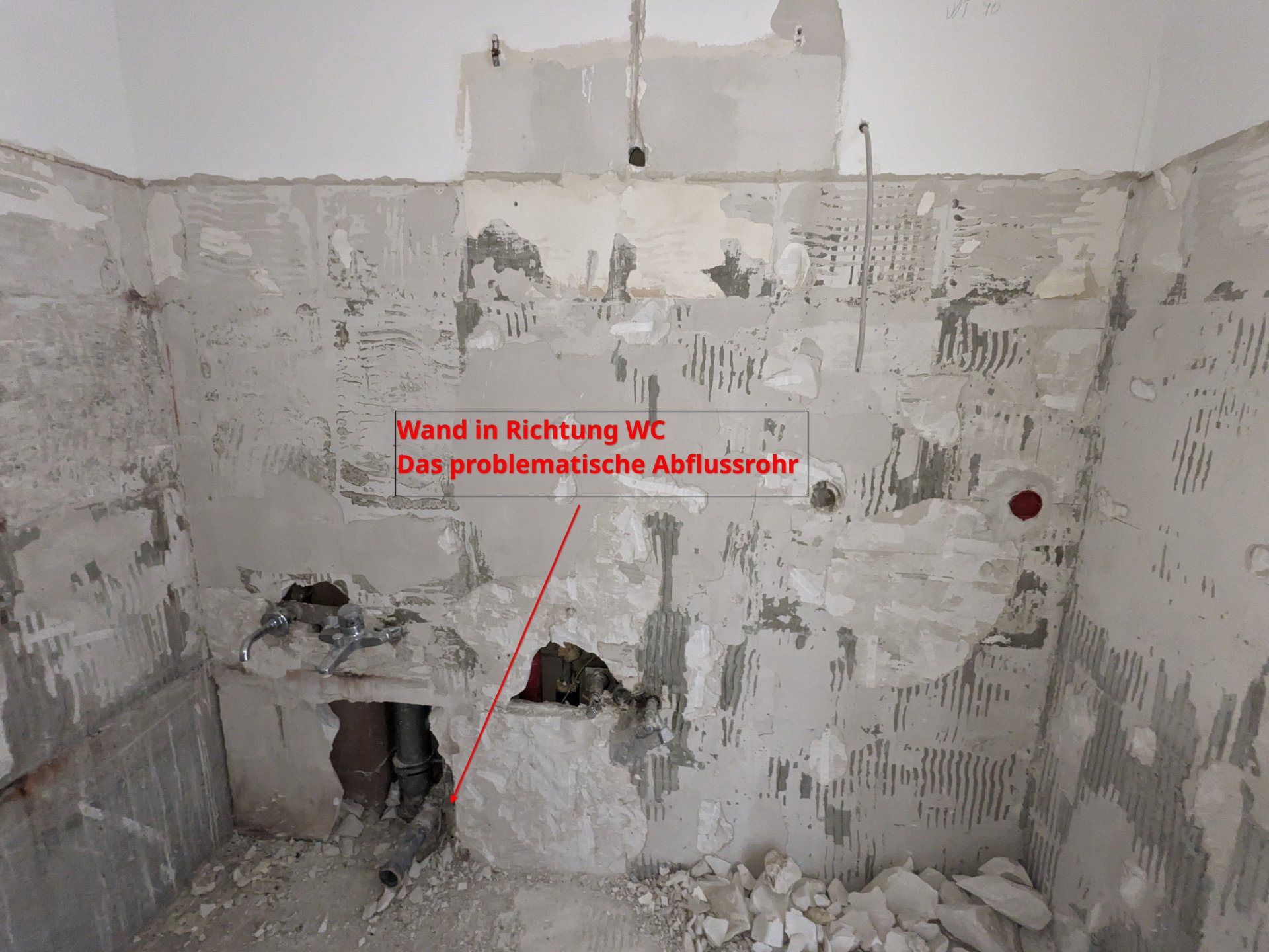

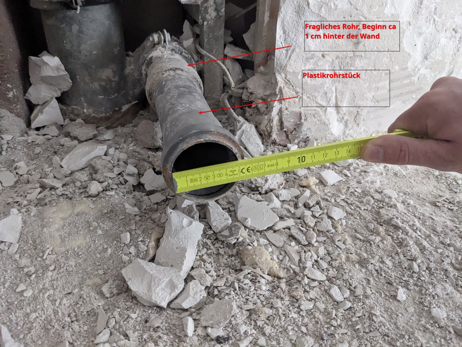

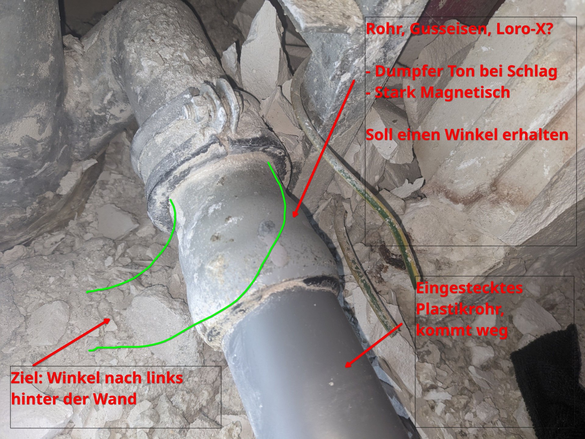

    im Zug einer Badsanierung haben wir ein metallisches Abflussrohr, das direkt bis zur Wand geht und an die Hauptleitung angeschlossen ist. Nach manchen Meinungen wohl Loro-X. Sondereigentum, also wir dürfen es bearbeiten.

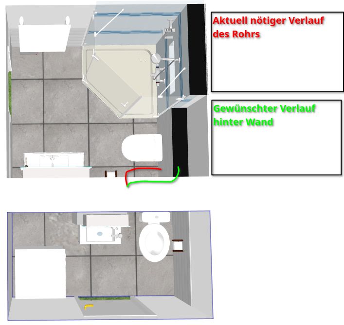

    Wir wollen nun Sanitärobjekte anders platzieren und wenn möglich vermeiden, dass der nötige Bogen in den Raum ragt. Kann man das Rohr irgendwie kürzen und dann den Winkel anbringen? Der Generalsanierer sagte, das ginge nur über schweißen, was kurzfristig schwer zu organisieren ist.
    An das Rohr wird ein WC mit Hebeanlage und eine Dusche angeschlossen.
    Vorgeschlagene Lösungen tragen wir an den Generalsanierer weiter oder suchen Handwerker die sie umsetzen, und wenn eine zum Erfolg führt spendiere ich demjenigen der sie nannte auch gerne ein Heißgetränk.

    Rohr am abknickenden Teil abschneiden und eine Doppelmuffe setzen geht nicht?

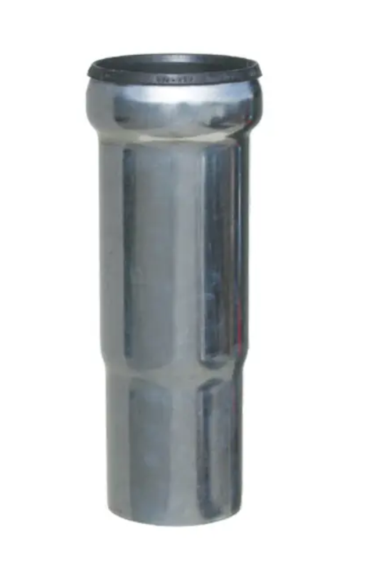

    Klingt plausibel, dass das geht. Einziger Punkt den ich mir vorstellen kann:
    Es gibt ja dann eine Muffe, die entgegen der Fließrichtung liegt. Macht das kein Problem?
    Ich werde es bei Gelegenheit an den Sanierer herantragen.
    Wobei ich glaube du hast mich auch die Richtige Spur gebracht, eine Einschiebemuffe+Dichtung wäre dann wohl die richtige Lösung.
    Edit: Wobei nein, mit 150mm Länge ist die Schiebemuffe halb so lang wie die Wand dick und man stände wieder vor dem gleichen Problem.

    "Dem Rohr ist es egal, wie rum das Wasser durch läuft."
    Bei einer anständigen Muffe und korrektem Einbau sollte auch kein Absatz entstehen, an dem etwas hängen bleiben könnte.

    Was wäre deiner Meinung nach "es Richtig machen?" Das Klo im WC aufsockeln und dann die Leitung mit DN 90/DN 100 dort hinüberführen und mit Y Stück anschließen? Oder Monate warten bis wir Genehmigung der WEG haben an das Fallrohr eine neue Leitung anzuschließen? Diese Zeit haben wir leider nicht.

    Das Fallrohr ist mindestens eine 100er Leitung, hier täuscht die Perspektive. Ich habe es nicht ausgemessen, aber wenn du den Ansatz der DN 50 Leitung am Rohr betrachtest, siehst du, dass das Rohr selbst dort ca doppelt so dick ist.
