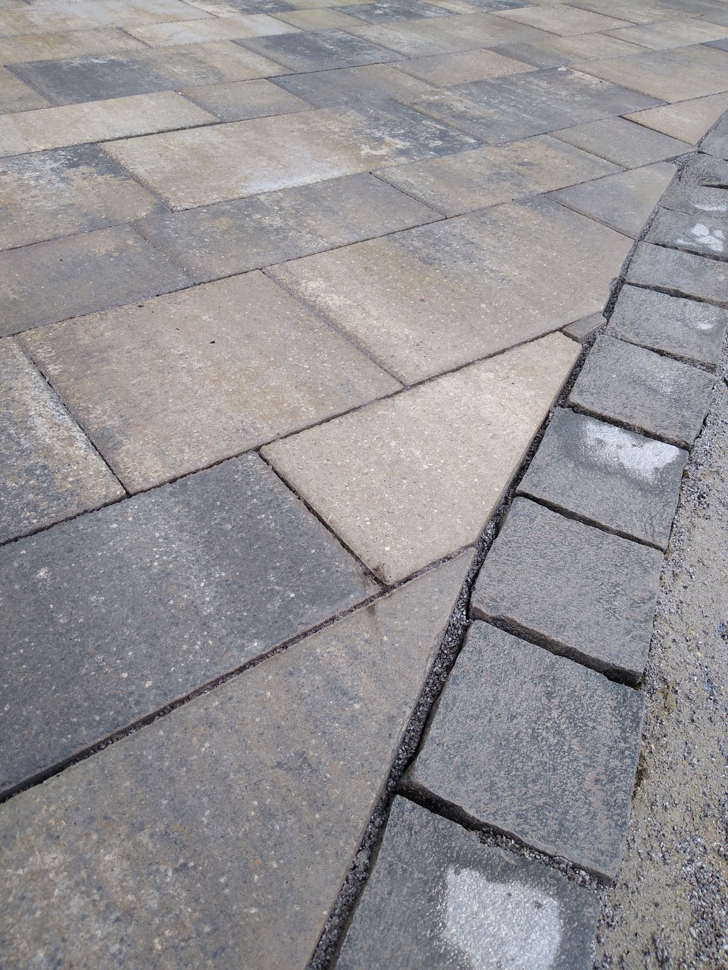

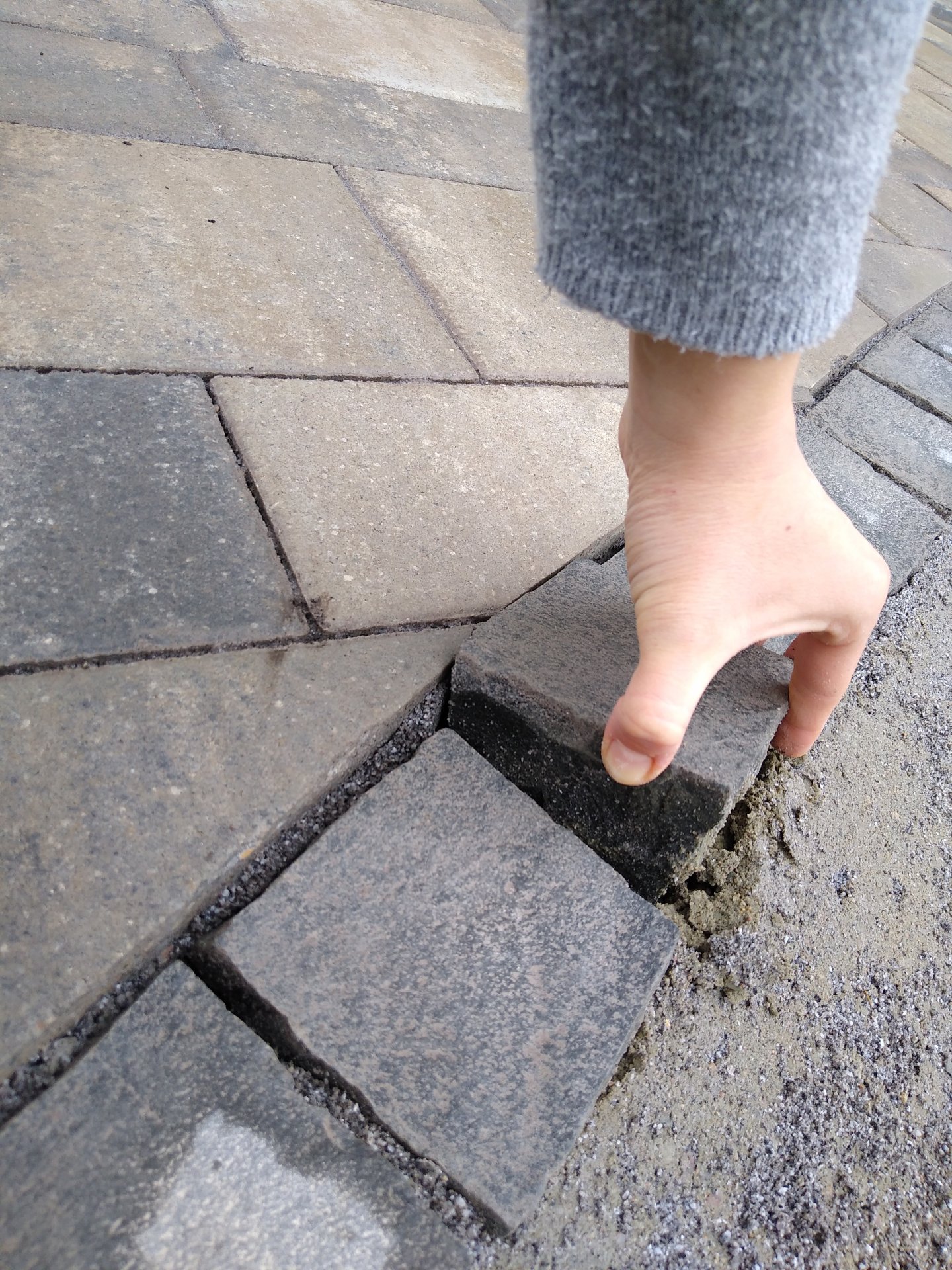

    Guten Abend! Wir haben vor kurzem unseren Gehweg zur Haustür von einer Firma pflastern lassen und zwar mit einer Einfassung aus 9x9cm Basaltsteinen und 6cm starkem Mehrformatpflaster. Nun musste die Firma nochmal kommen, weil das Pflaster ca 1,5cm höher als die Basaltsteine war. Dafür wurden einzelne Basaltsteine entfernt, Splitt rausgekratzt und die Pflastersteine wieder verlegt. Beim Einfegen ist mir nun aufgefallen, dass die Basaltsteine nur lose wieder an ihre ursprüngliche Position auf den Zementkegel zurück gesteckt wurden. Man kann an ihnen ruckeln und sie sogar rausziehen. Meine Frage nun: ist es notwendig, dass sie Basaltsteine fest zementiert sind?! Ich denke schon, oder? Ich bin Laie und der Weg wurde von einer Fachfirma gemacht, darum bin ich unsicher.

    Ich habe einfach Mal zwei Fotos gemacht. Die Pflastersteine sind lose auf Splitt gelegt und mit Füllsand eingefegt.

    Jetzt kann ich mir ein Bild machen,
    1. wenn die Kleinpflaster am Rand in Beton gesetzt sind, dann gehören die auch gebunden ausgefugt.
    2. sollte der Rand in einem gleichmäßigen Bogen verlaufen und keine solche Zitterlinie darstellen
    3. wenn die Steine am Rand angepasst wurden dann müssen die auch wieder in Mörtel Gesetz werden.
    4. die Splitter an den auslaufenden Keilschnitten gehen überhaupt nicht, dort muss zuerst ein kleinerer Stein eingebaut werden und dann der Keil aus einem Stein geschnitten werden.
