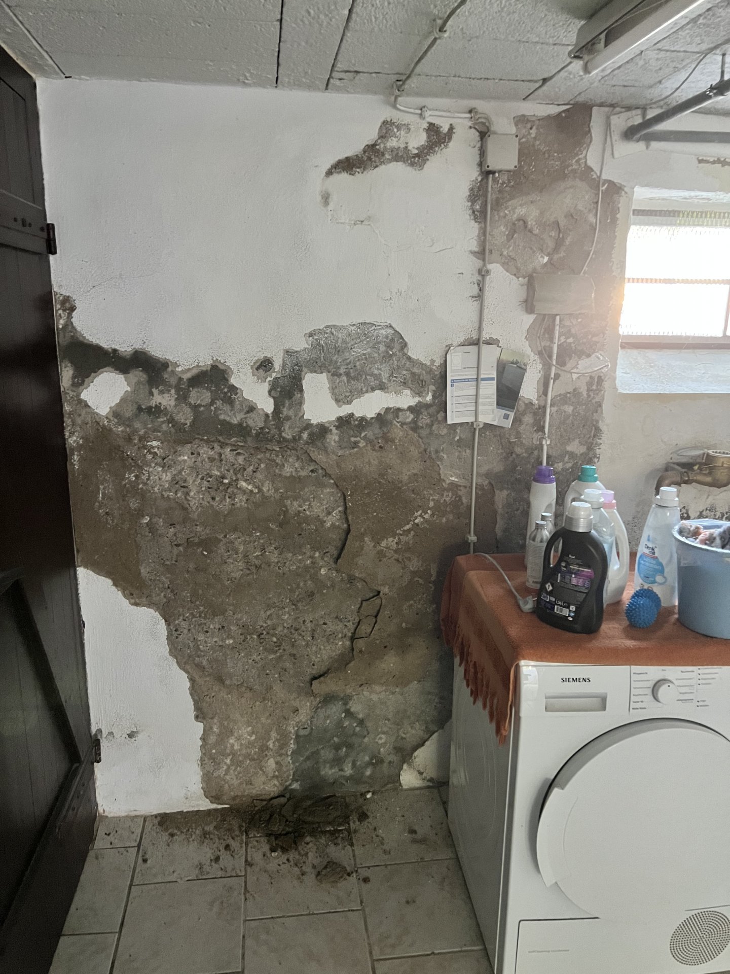

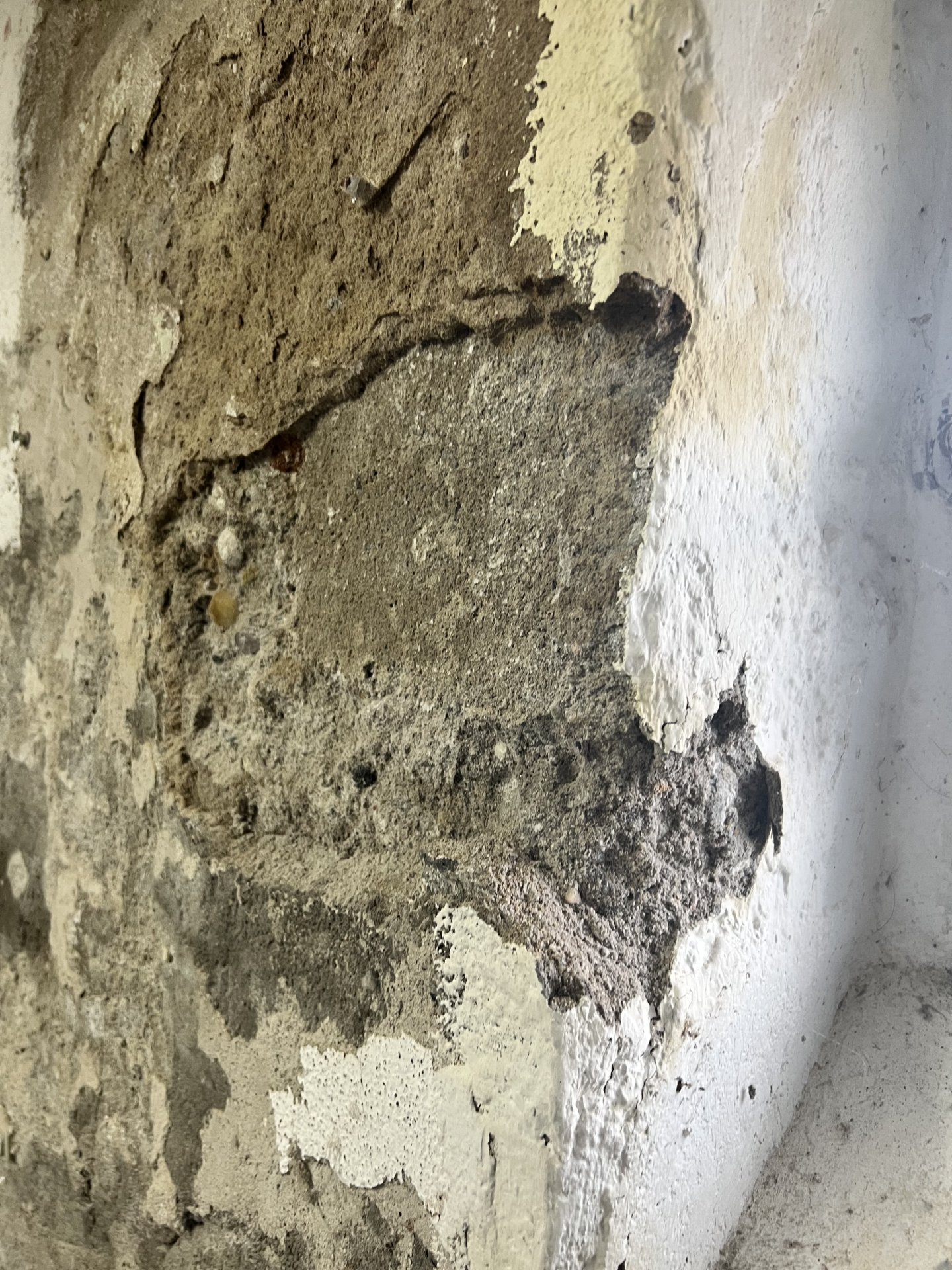

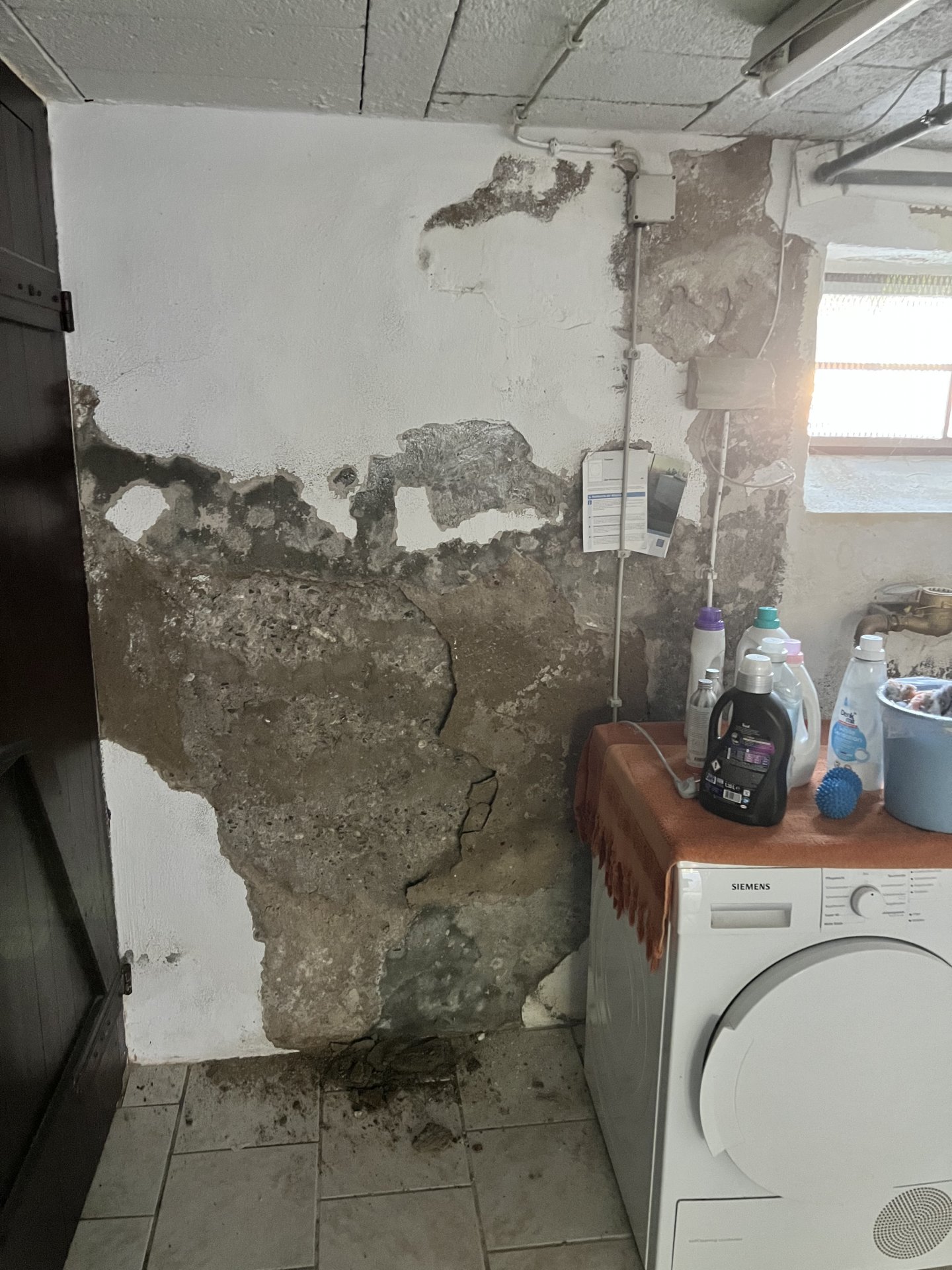

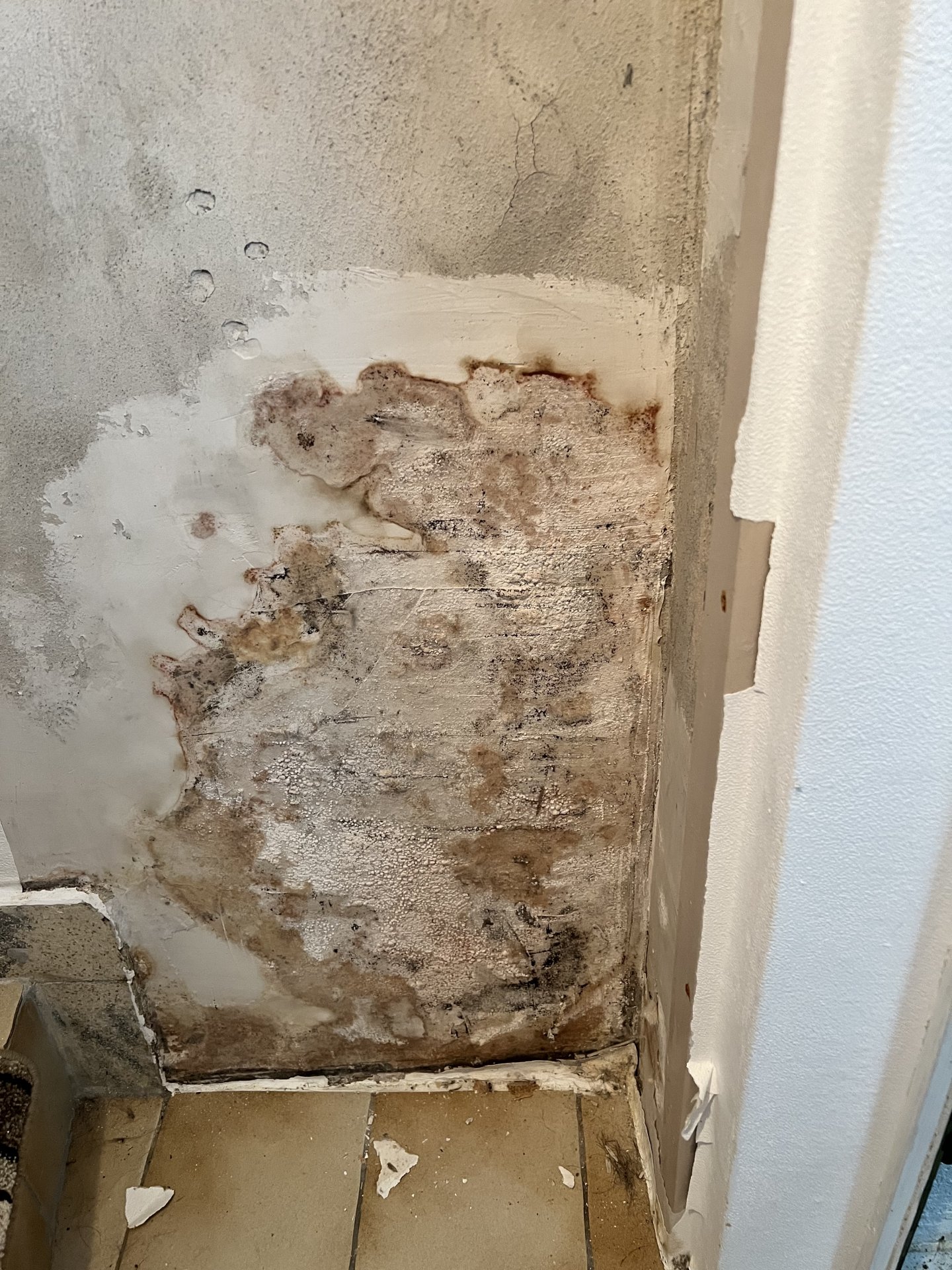

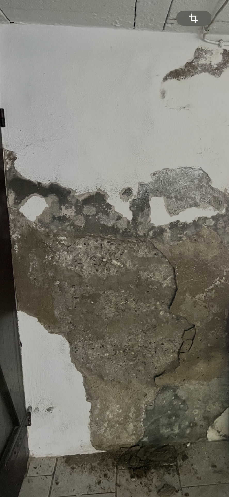

    An einer Wand bröckelt der Putz großflächig ab und es haben sich Hohlräumen gebildet. An einer anderen Stelle hatte der Vorbesitzer drübertapeziert. Dort hat sich natürlich alles abgesetzt (Salz und Schimmel).

    In so einem Fall würde ich den Putz entfernen und auch keinen neuen drauf machen.

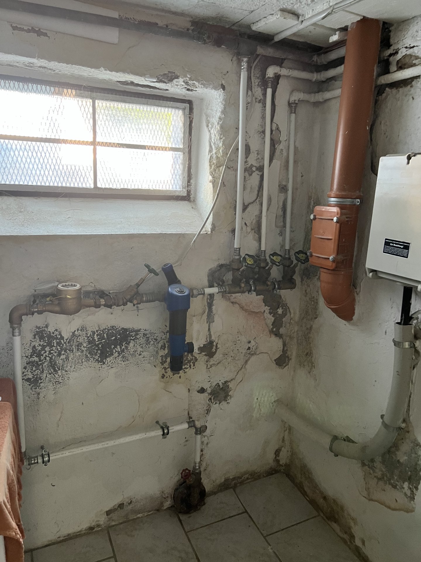

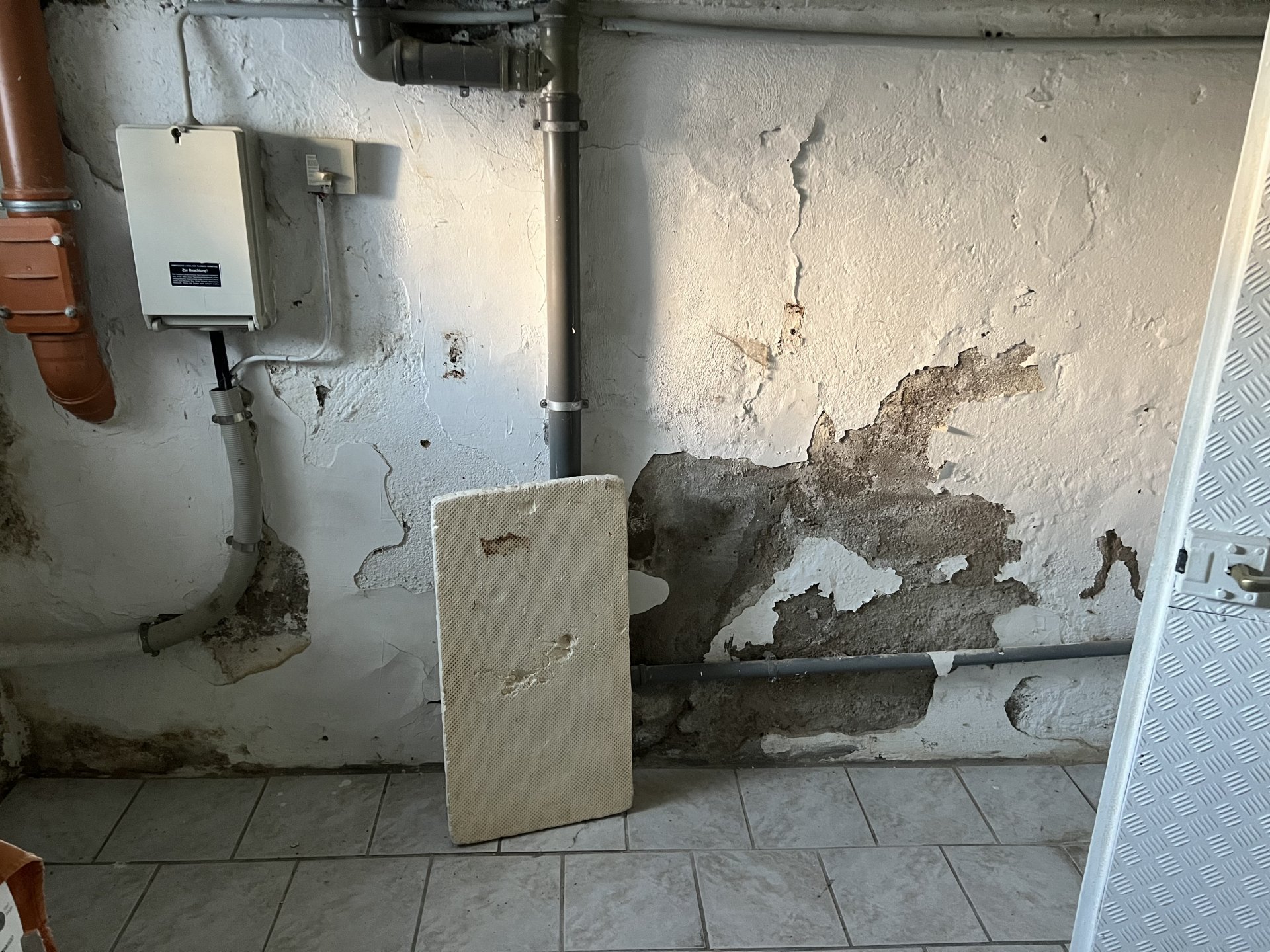

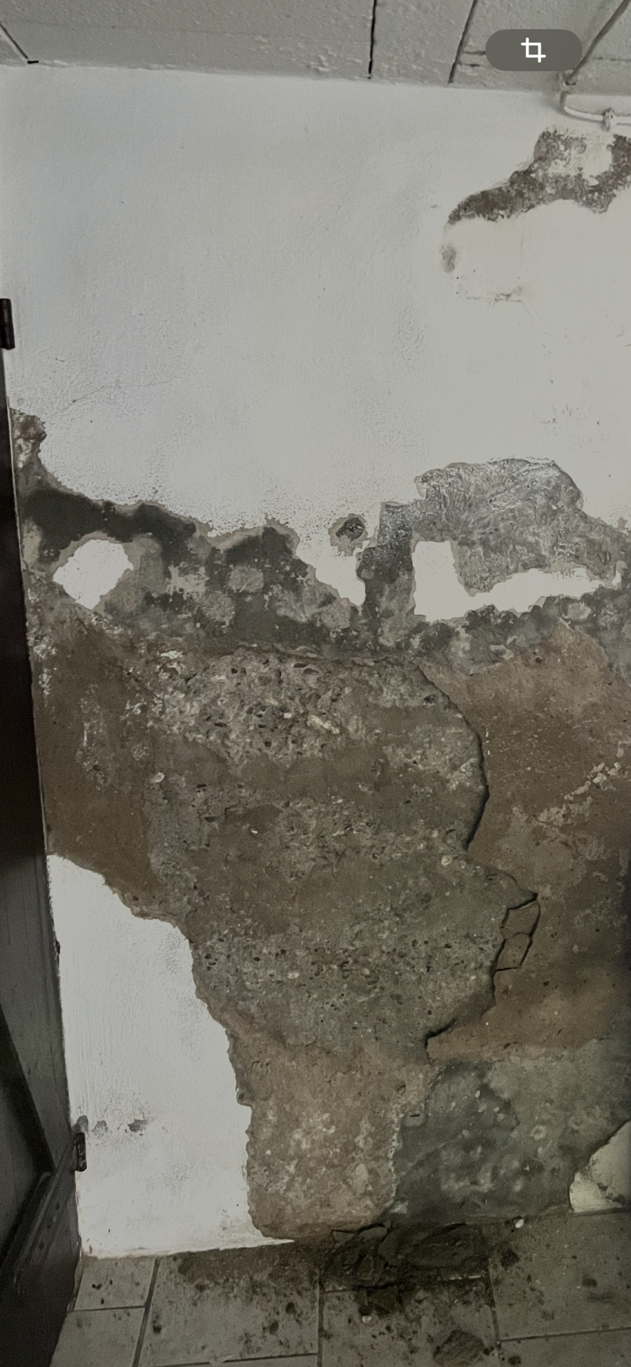

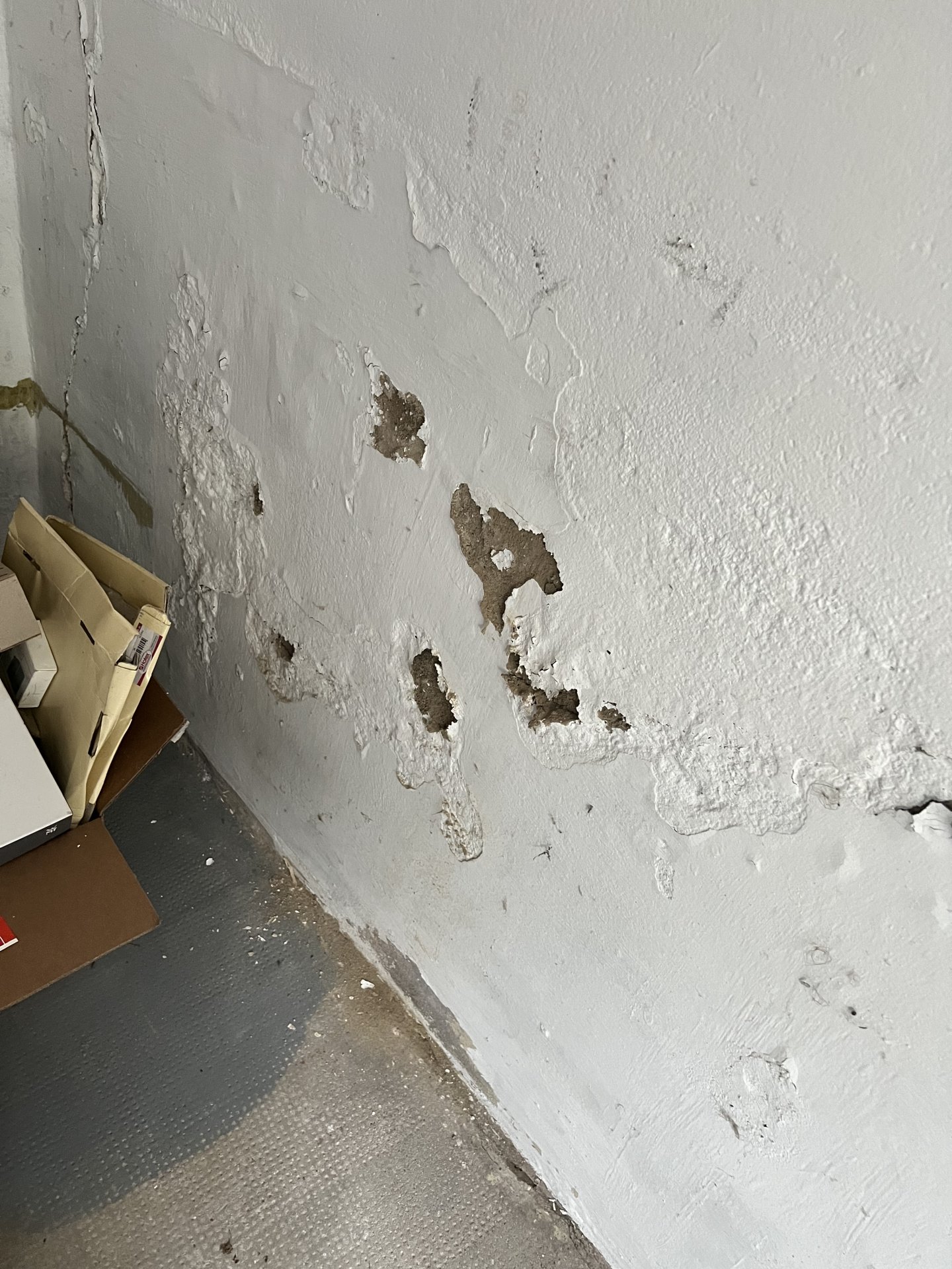

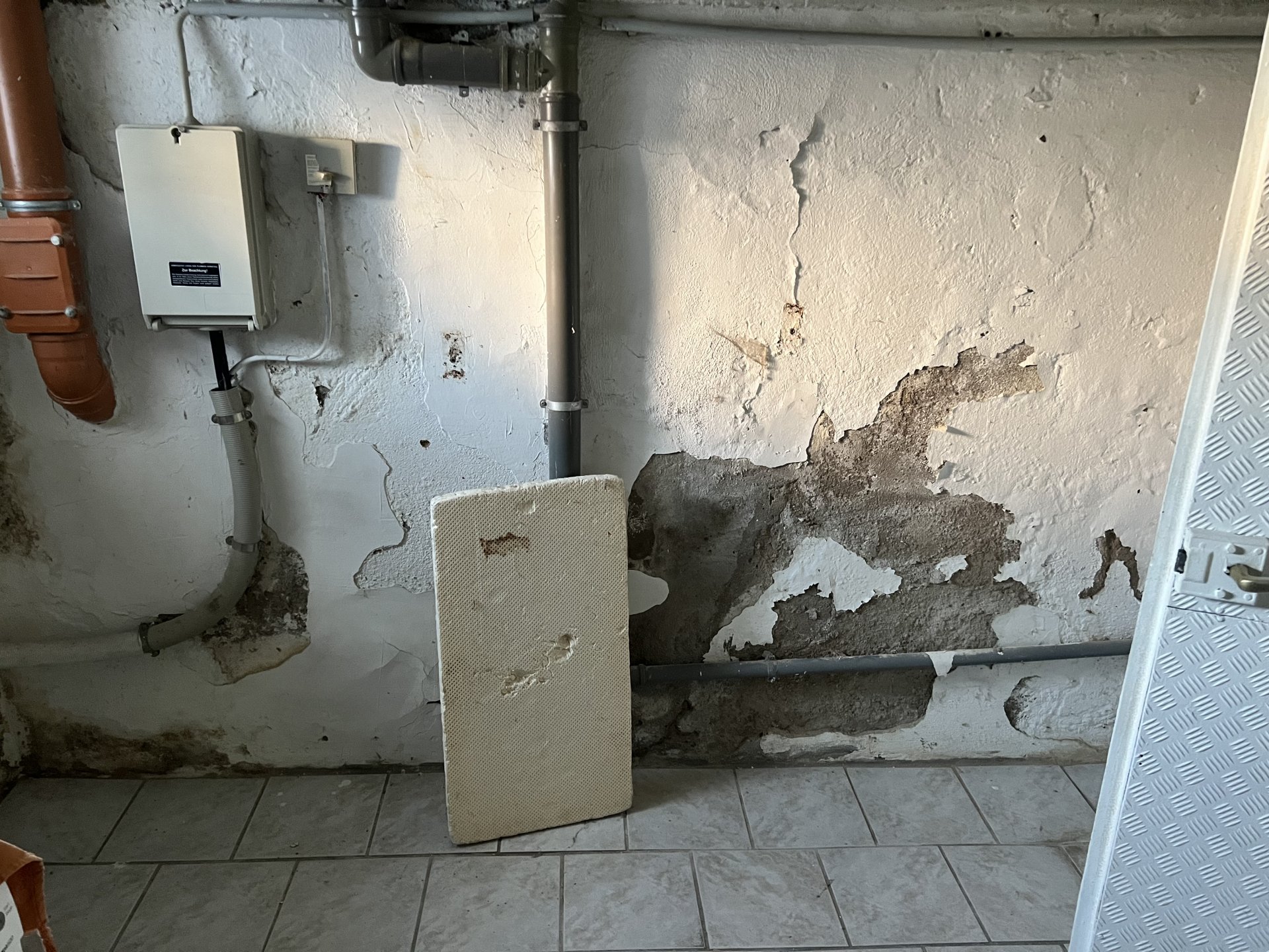

    Hier nun auch noch einige Fotos.
    Die komplett rot „eingefärbte“ und zusätzlich auch verschimmelte Wand (da tapeziert) habe ich leider nicht auf Bild. Hier werde ich den Putz runternehmen, jedoch auch irgendwas wieder aufbringen müssen, da die Wand im Treppenaufgang in den Wohnbereich ist und daher optisch sauber sein muss.
    Die gezeigten Fotos sind aus den eigentlichen Kellerräumen.

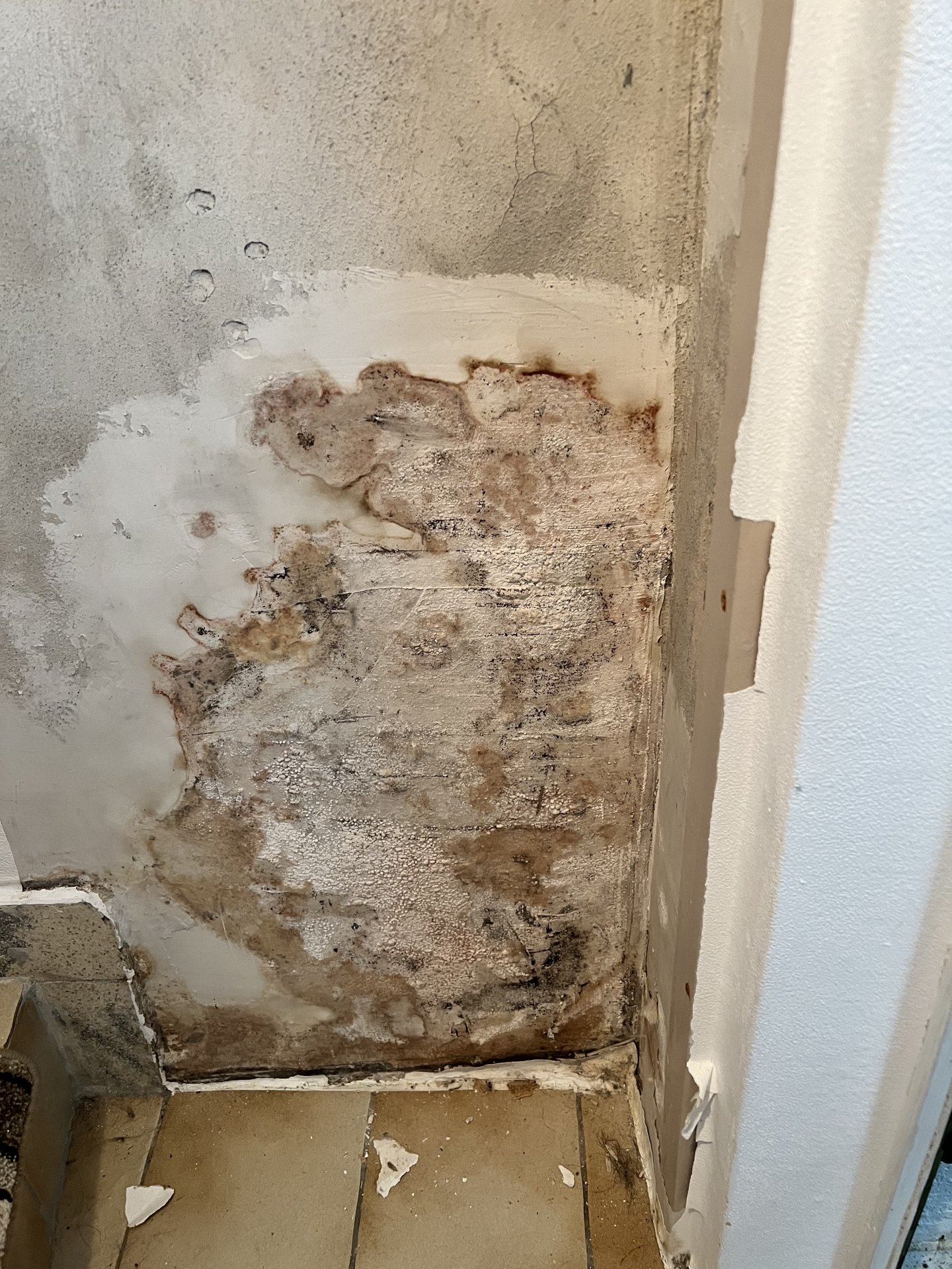

    Hier nun auch noch das kleine Stück der Wand, welche mit Tapete verdeckt war.
    Hier hätte ich den Putz bis auf die Wand entfernt und anschließend einen Kalkputz aufgebracht. Es handelt sich hier um den Treppenaufgang von Keller zu Wohnraum & soll am Ende des Tages annehmbar aussehen.

    Gar nicht. Versuchen, keine warmfeuchte Außenluft in den Keller zulassen. Die Wand im Treppenaufgang musst Du natürlich verputzen. Hier ist Sanierputz richtig.

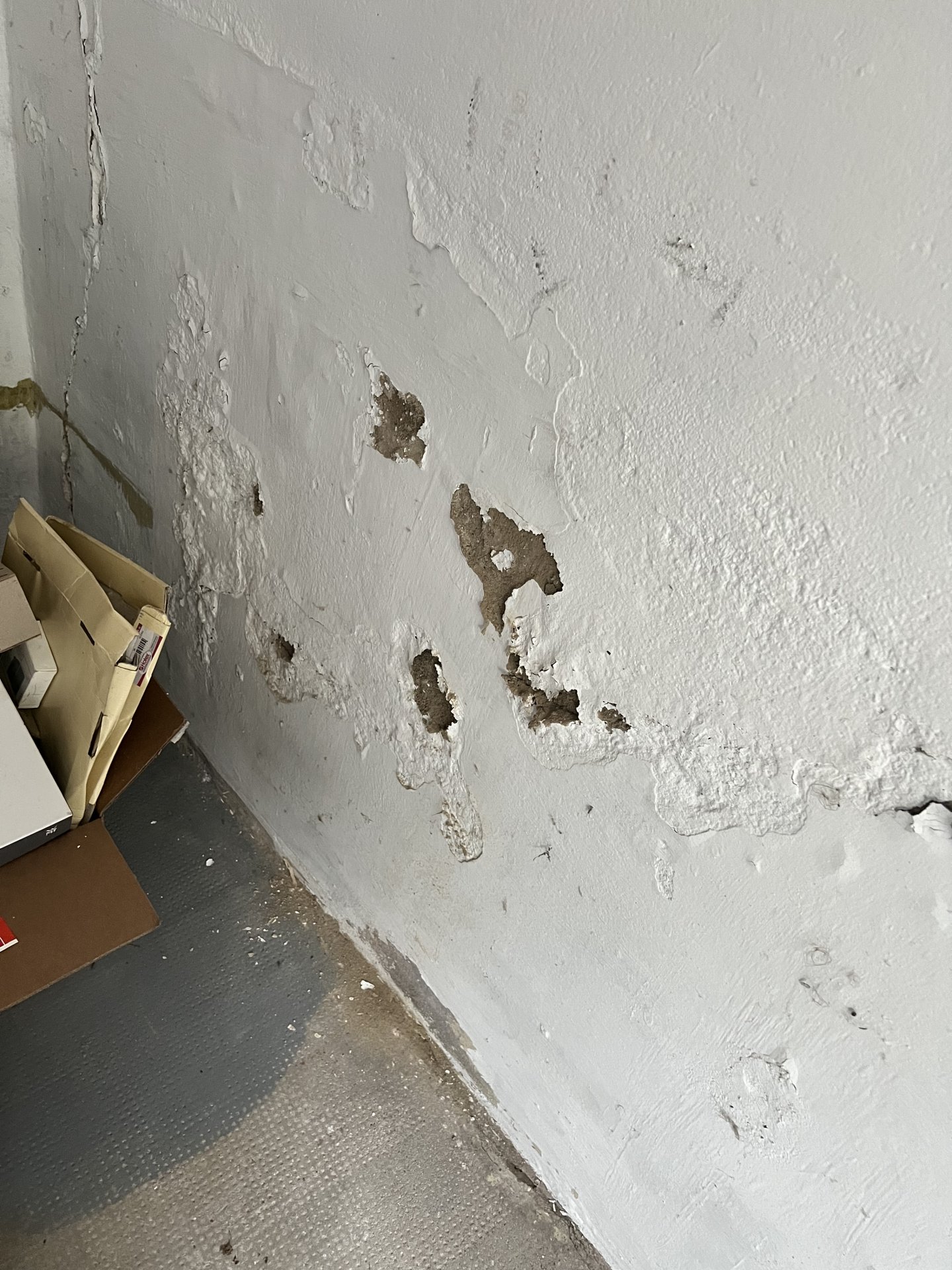

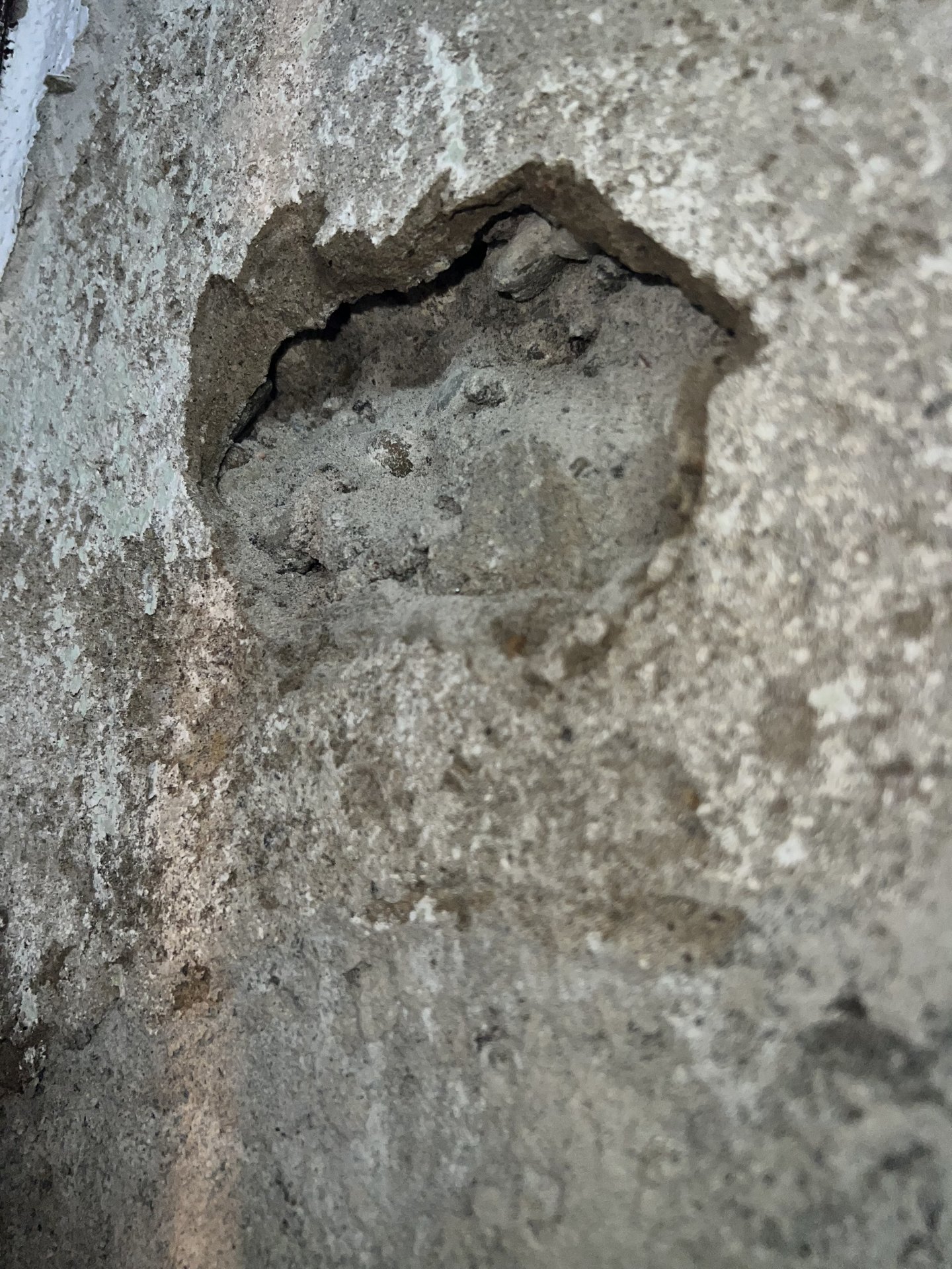

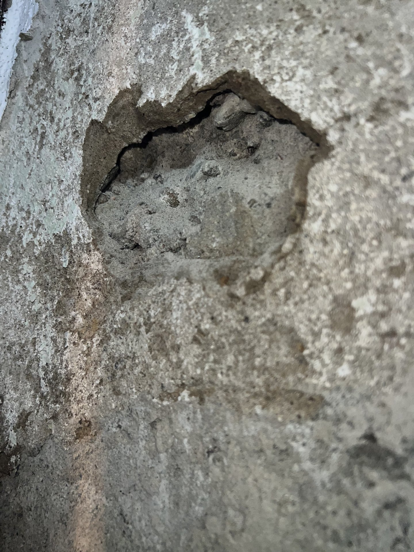

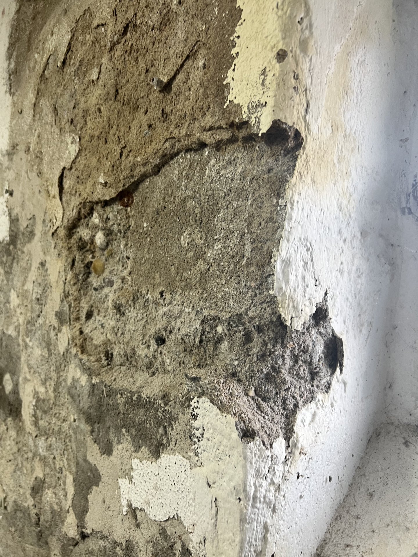

    Hier bin ich nochmal.

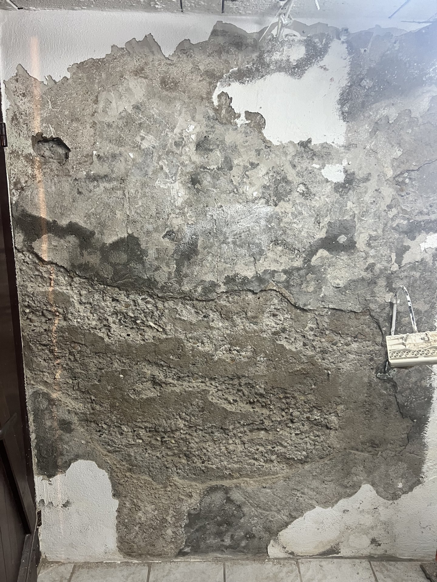

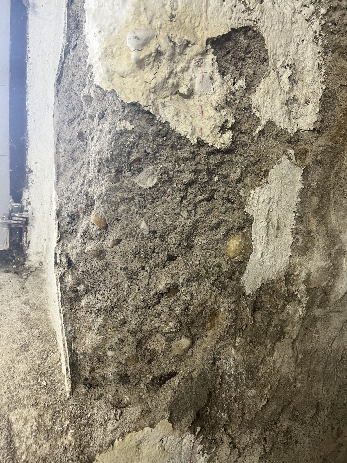

    Wir haben die Tage verstärkt den Putz von der Wand geholt, mit dem Plan die Wände offen stehen zu lassen oder maximal mit einem Kalkmörtel zu verputzen.
    Die Wand hat jedoch an mehreren Stellen Hohlräume gebildet.
    Das Innere des Mauerwerks drückt eine ca 15mm Dicke Schicht von sich weg, welche anschließend abplatzt.
    In einem der Fotos lässt sich das ganz gut erkennen.
    Zum Vorschein kommt eine Wand, welche für mein Verständnis stark „rieselt“ und in welcher Kieselsteine verbaut wurden, welche ebenfalls teilweise herausfallen.
    Ist das typisch ?
    Ist das bedenklich ?
    Feuchte Wände haben wir eigentlich im gesamten Keller, an einer Seite ist dies jedoch besonders ausgeprägt.

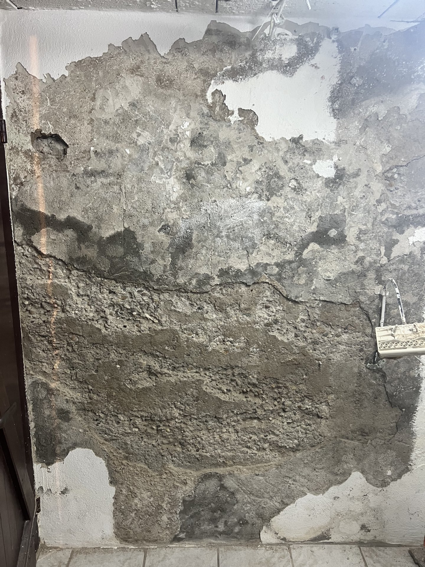

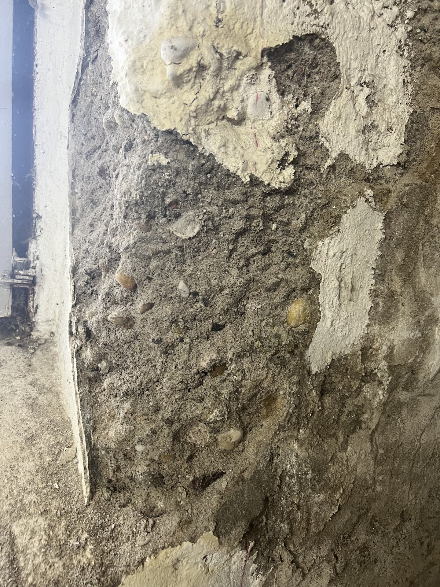

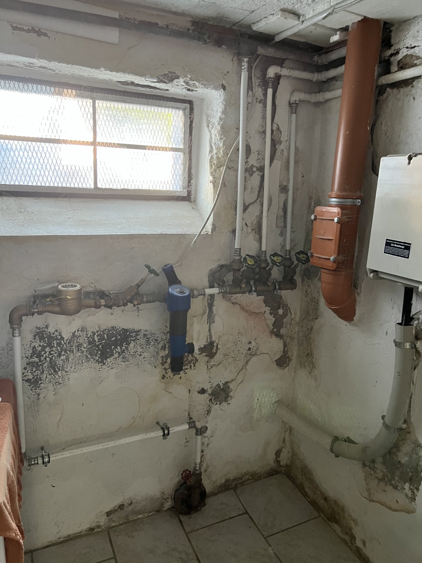

  18. RobF
    RobF
    06.06.2025
    25
    Hier noch zusätzliches Bildmaterial
