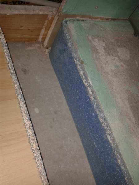

    Hallo und guten Abend,
    ich wende mich mit der Bitte um Rat an die Experten hier.

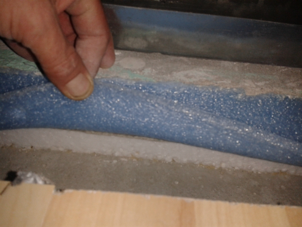

    Nach dem Umsetzen einer Rigipswand im Obergeschoss entstand die auf den Fotos zu sehende Hinterlassenschaft im Fußboden. War mir ja vorher klar, trotzdem nun meine Frage, wie und womit ich das am unaufwändigsten und günstigsten, aber auch fachgerecht ausbessern kann. In dem Zimmer wird nur Laminat verlegt bzw. zukünftig evt. auch mal Teppich. Auf keinen Fall wird der Fußboden gefliest.
    Es handelt sich um Heizestrich mit 90 mm Gesamthöhe, incl. unterer Dämmung. Die "Ritze" ist entsprechend der umgesetzten Wand 100 mm breit. Plus der beiden blauen Dämmstreifen an den Rändern.
    Was ist zu beachten bzw. was kann oder muss ich evt. sogar verwenden, um das Ganze aufzufüllen?
    Vielen lieben Dank schon mal in die Runde!

    Passende Styropordämmung unten, PE-Folie als Streifen darüber.
    Senkrechte Flächen mit Haftbrücke (Epoxi) streichen, mit schwindarmen Estrichschnellmörtel (Baustoffhändler) auffüllen. Nach Trocknung die Ränder einschneiden und mit Epoxi nochmals ausgießen.
    Hört sich einfach an, hat aber viele Tücken. Estrichleger haben das passende Material und die Maschinen mit Staubabsaugung.

    @ Lebski - ich würde den streifen nur an einer estrichseite kraftschlüssig anhängen - ist fußbodenheizung, ich denke es sind auch 2 unterschiedliche heizkreisläufe.

    Stimmt, es sind zwei getrennte Heizkreisläufe...

    Vielen Dank für eure Antworten! Die blauen Streifen müssen raus, bevor aufgefüllt wird?

    FBH habe ich überlesen, Asche auf mein Haupt.
    Den blauen Streifen dann auf einer Seite drin lassen. Falls es einen Türdurchgang gibt, die Seite, wo in der Tür die Fuge war, und diese offen lassen.

    Die Höhenlage paßt über die ganze Länge zusammen?
