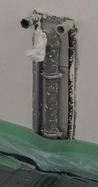

    da der Gipser nach dem Sanitärmenschen kam und wohl keine Lust hatte, sich mit Frickeleien zu beschäftigen, haben wir nun ca. 0,2x0,5m unverputzte AUßenwand.
    Und das in der Küche, wo es ja durchaus mal warm und feucht wird.
    Mauerwerk ist 20cm KS, außen soll 16cm WDVS drauf.
    Ich dachte immer, der Innenputz ist die luftdichte Schicht und sollte daher überall dicht sein.
    Ist die Ausführung akzeptabel, wenn außen noch WDVS drauf kommt oder sollte ich da auf Nachbesserung drängen?
    Falls Nachbesserung anzustreben ist: habt ihr ein paar gute Argumente für mich?

    Das der Sani vor dem Gipser kommt ist meines erachtens normal.
    Bei uns wurden allerdings auch Schlitze geschlagen nach Herstellervorgaben
    und nach Statik. Also die Steine wurden ausgespart damit die Rohre in der Wand sind und
    nur die Anschlüsse raus schauen. Somit hätte der Gipser es leichter gehabt.
    Zum Thema Luftdicht habe ich gelernt, dass alles verputz sein muss, auch bis auf die
    Betondecke runter.
    Bin aber wie in der Berufsbezeichnung zu sehen nicht vom Fach.
    Nur Bauherr...

    1.)Wenn Auf-Wand Inst., dann werden solche Bereiche vorgeputzt, bevor der Installateur kommt
    2.) Es ist nicht Aufgabe des Putzers die Rohre vor dem Putz noch mal abzunehmen
    3.) "Frickeln" muss/kann der Putzer da auch nicht.
    4.) Im Bereich der Rohre ist keine Stossfuge zu sehen (das sind nicht nicht luftdichten Fugen), also ist Dichtheit weniger das Problem
    5.) So eine Stelle würde ich nicht sehen wollen, wenn ich den Spülenunterschrank öffne (spätere Dreckecke)
    Abhilfe:
    Sanitär-Inst nimmt die Leitungen noch mal ab.
    Putzer putzt die Fläche bei
    Sani bringt die Leitungen wieder an.
    Zahlen wirst Du das müssen, es sei denn es ist ein Bau mit GÜ, dann ist der für die mangelnde Koordination verantwortlich.
    Falls ein Architekt die Bauleitung hatte, frag den mal wg. mangelnder Koordination.

    Und um die Wandscheiben muss der Putz nach Installation noch mal nachgebessert werden.
