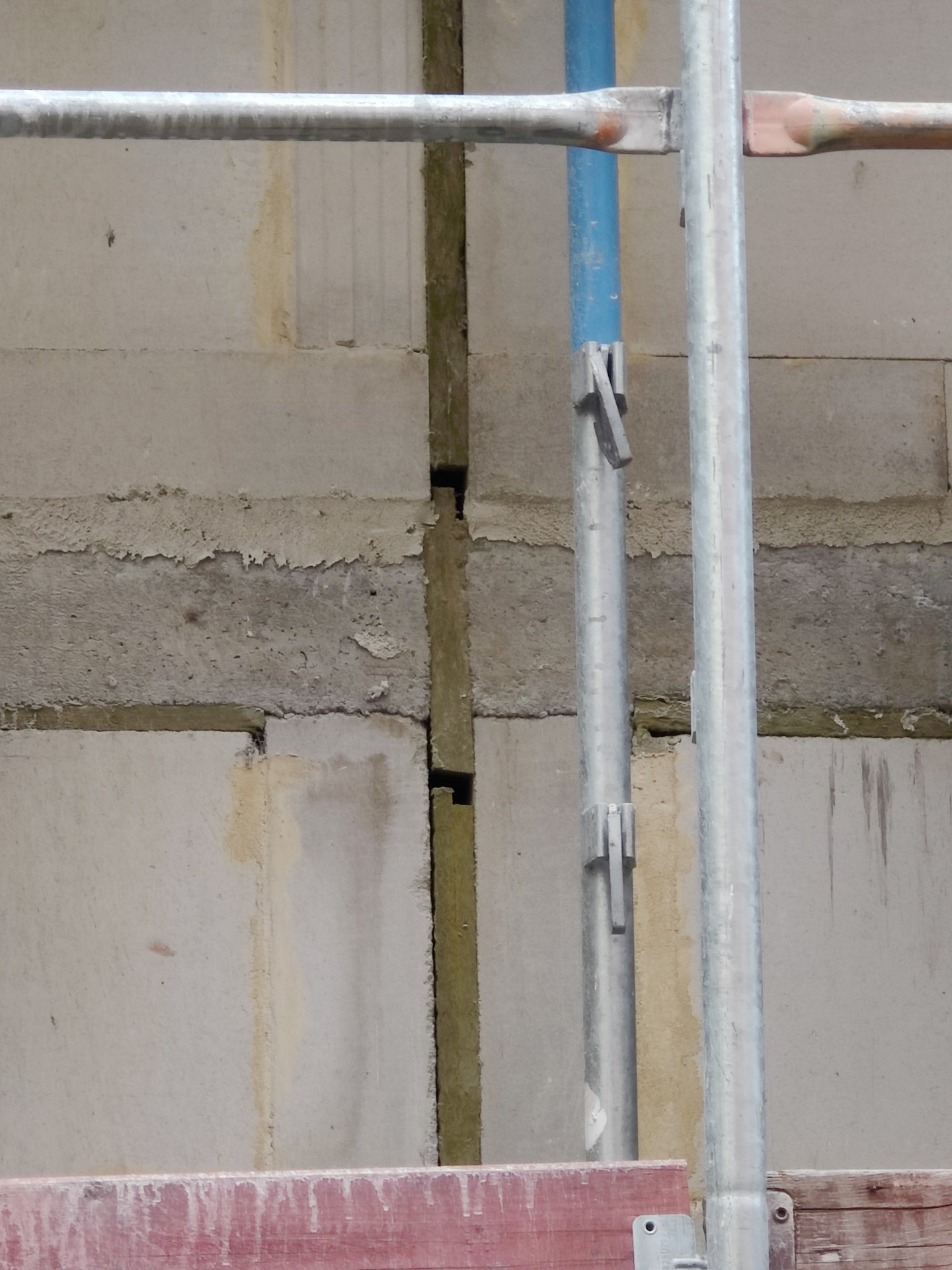

Diskutiere Lücke in Isolierung Reihenhaus im Außenwände / Fassaden Forum im Bereich Neubau; Hallo, wir bauen gerade ein Reihenhaus und haben in der Isolierung zum nächsten Haus diese Lücke gefunden. Laut Bauleitung wäre das unbedenklich...

    wir bauen gerade ein Reihenhaus und haben in der Isolierung zum nächsten Haus diese Lücke gefunden. Laut Bauleitung wäre das unbedenklich und benötige keine weitere Aufmerksamkeit oder Nacharbeiten.
    Ist das tatsächlich so?
    LG Andre

    Das ist eine Trennfuge und die dient der Schallentkopplung. Ganz optimal isses nicht, aber im Deckenbereich wahrscheinlich nicht ganz so schlimm wie mitten in der Wnadfläche.

    Hallo, danke für die Rückmeldung.
    In der Trennfuge ist ja die Dämmung. An der Bodenplatte gibt es oben und unten eine Lücke in der Dämmung. Das ist aber nur an einer Stelle so. Überall sonst ist die Dämmung in der Trennfuge durchgängig ohne Lücken.
