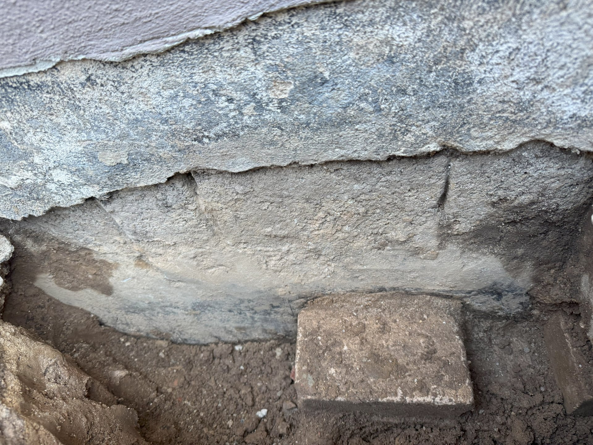

    Hallo erstmal.
    Ich habe ein kleines Problem mit meinem Keller und hoffe hier auf Hilfe. Mein Haus ist Baujahr 1979. Dort ist es im Keller an einer Stelle immer feucht/nass und beim letzten Starkregen ist sogar Wasser richtig aus der Wand herausgeloffen. Ich habe jetzt hier mal etwas aufgegraben und festgestellt, dass es an dieser Stelle außen eine Lücke in der Kellerabdichtung gibt. Diese würde ich nun gerne schließen. Der Keller scheint mit einer Art Putz und dann einen Bitumenanstricht abgedichtet zu sein. Wie würde man hier am besten das Loch schließen?
    - Wieder verputzen (wenn ja mit was) und einen Bitumenanstricht
    - Bitumendichtmasse
    - oder etwas komplett anderes?
    Ein Bild der Schadstelle habe ich angefügt.
    Ich hoffe mir kann jemand Helfen. Schonmal vielen Dank!

    Kalk-Zementputz oder ein Sockelputz und dann eine reaktive Abdichtung darauf (2k ) botament oder DX24 oder PCI oder Remmers Produkte ( mb2k) ggf braucht es noch einen Haftgrund und Gewebe in deiner Abdichtung ( 2 lagig )

    Die Abdichtung muss aber verträglich mit der Altabdichtung sein.
    Darauf unbedingt achten. Ich würde daher eher bei einer Bitumen-Dickbeschichtung bleiben.

    Danke für den Hinweis. Bitumen auch als 2k wie z. B. Botament BM2?

    Nee muss nicht sein einfach eine KMB (PCMB) von einem guten Hersteller, zweilagig mit Gewebe in der ersten Lage.
