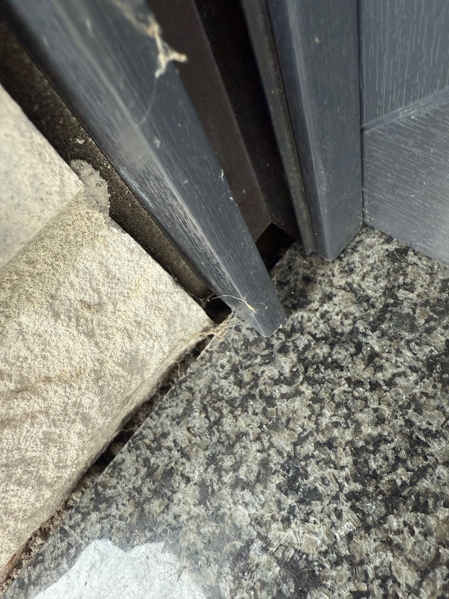

    Hallo Form,
    ich habe vor einem Jahr ein 6 Jahre altes Haus gekauft. Der Einbau der Fenster ist dabei offensichtlich nicht sachgemäß erfolgt.
    Zwischen der Fensterbank und den Klinkern klafft ein Spalt, die Führungsschiene der Rollläden endet neben der Fensterbank im Spalt zwischen Klinker und Innenmauerwerk.
    Glücklicherweise steht das Haus sehr windgeschützt, auch bei sehr starkem Regen mit Wind habe ich noch nie eine nasse Fensterbank beobachtet.
    Um den Spalt abzudichten ist nun meine Idee, ein dünnes Plättchen (z.B. 0.5mm Alublech) zwischen Fensterbank und Führungsschiene zu schieben und dann unterhalb Dichtmasse (MS Polymer?) einzuspritzen. Dadurch soll das Plättchen von unten gegen die Führungsschiene gedrückt werden. Ebenso möchte ich den Spalt zwischen Fensterbank und Mauerwerk so abdichten.
    Nach einige Recherchen auch hier im Forum sowie Gesprächen mit Handwerkern scheint es keine optimale Lösung (außer vielleicht Fensterbänke komplett erneuern) zu geben. Vielleicht hat ja trotzdem jemand eine gute Idee das Problem einigermaßen zufriedenstellend zu lösen.
    Vielen Dank!
    Daniel
