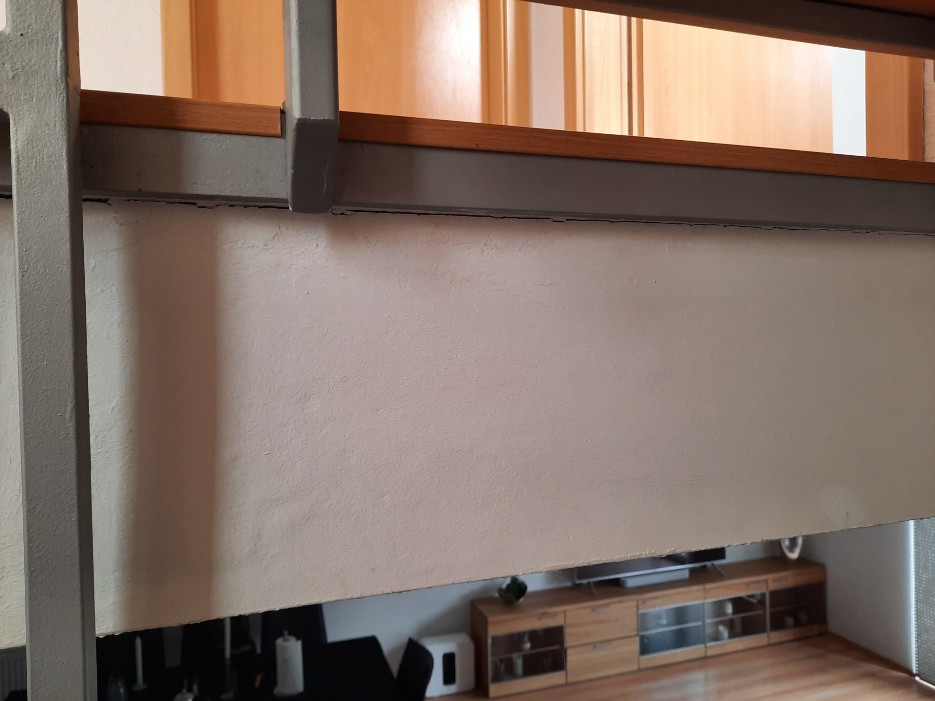

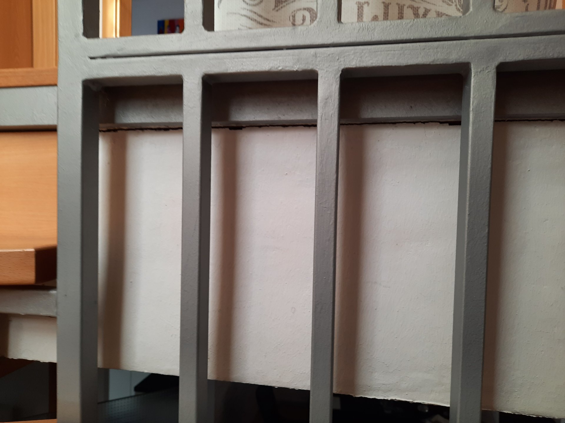

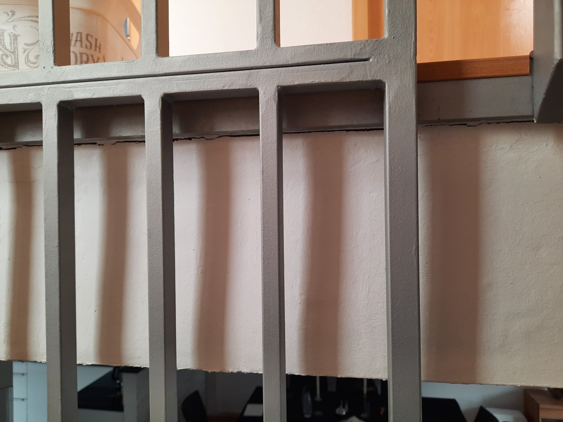

    Hallo allerseits,
    an unserer offenen Treppe am Treppenauge sieht man ein Riß oder Lücke in der Decke.

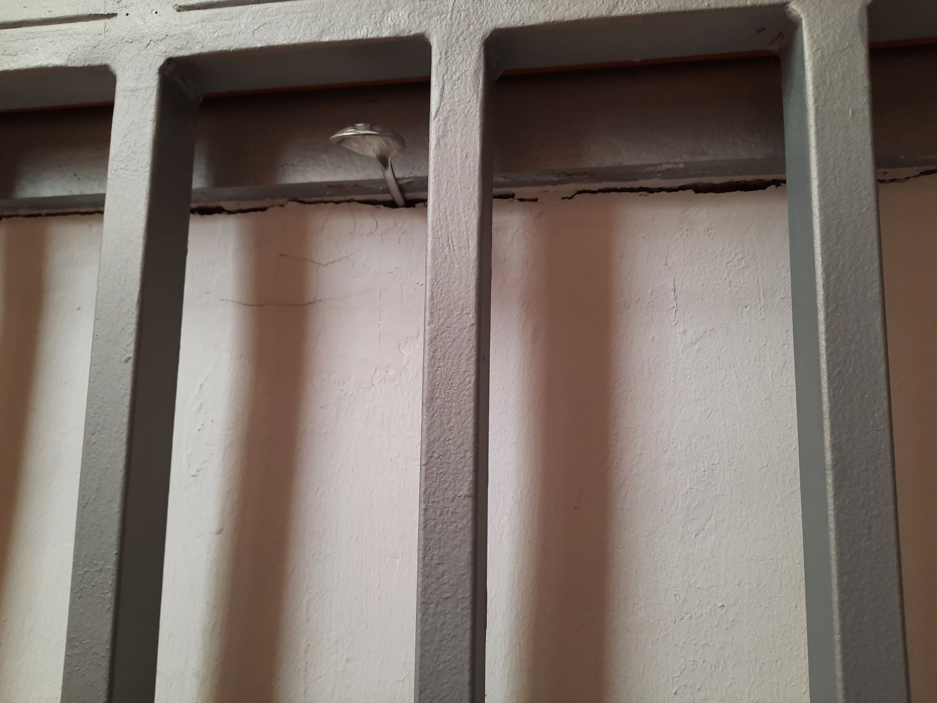

    Die Lücke ist mittlerweile so groß, daß ich den Stiel des Kaffeelöffels zur Hälfte rein schieben kann.
    Das Gleiche auch im Erdgeschoß. Nur oben im Dachgeschoß ist keine Lücle zu sehen.
    Das Haus ist mittleweile 15 Jahre alt. Diese Lücke sah ich das erste Mal nach ein paar Jahren nach dem Einzug.
    Damals war die Lücke vielleicht 1 mm breit und hatte diese mit Spachtelmasse zu gemacht. Vor ein paar Monaten sind die Lücken wieder aufgetaucht, dieses Mal ca. 2-3 mm breit.
    Muß ich mir Sorgen machen oder ist das normal?
    Kann ich wieder mit Spachtelmasse zu machen oder lieber einen Experten (was für einen?) holen?

    Glaub ich nicht - also eine Betondecke sicherlich, darauf der Estrich mit dem Oberbelag.
    Und genau da wird es reißen.

    Der Estrich reißt nicht, aber wenn man dir Wange verputzt, reißt es halt.
    Wer guckt denn an der Stelle dahin? Normal macht man da eine Blende vor.

    Ich glaube jetzt, dass diese Lücke genau zwischen Beton und Estrich ist. Ich konnte immerhin einen Kafferstiel rein stecken.
    Mit was kann ich diese Lücke stopfen?

    Mit Acryl.

    Was wieder reißt...

    Meist mit Gipskarton, Fuge aufschneiden, Trennband ankleben und spachteln, dann bleibt ein Haarriss

    Ich hab da ne dünne Wediplatte vorgeklebt - den Kleber nur auf dem Betonteil und dann gespachtelt.

    Jetzt wo du dort die Metallkonstruktion davor hast, wirst du wohl nicht großartig Platten aufkleben wollen, oder mit Bändern arbeiten.
    Kratze den Riss etwas aus und presse aus einer Kartusche satt Leichtfüller rein, kein Acryl, was rausquillt mit einer Spachtel abglätten.
    Wenn es dann erhärtet ist, kannst du mit einem Schleifgitter das etwas abschleifen, etwas Farbe drauf und du dürftest eine längere Weile dort keinen Riss anschauen müssen.
